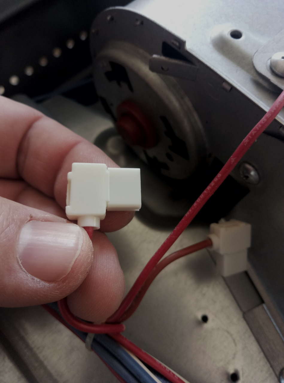

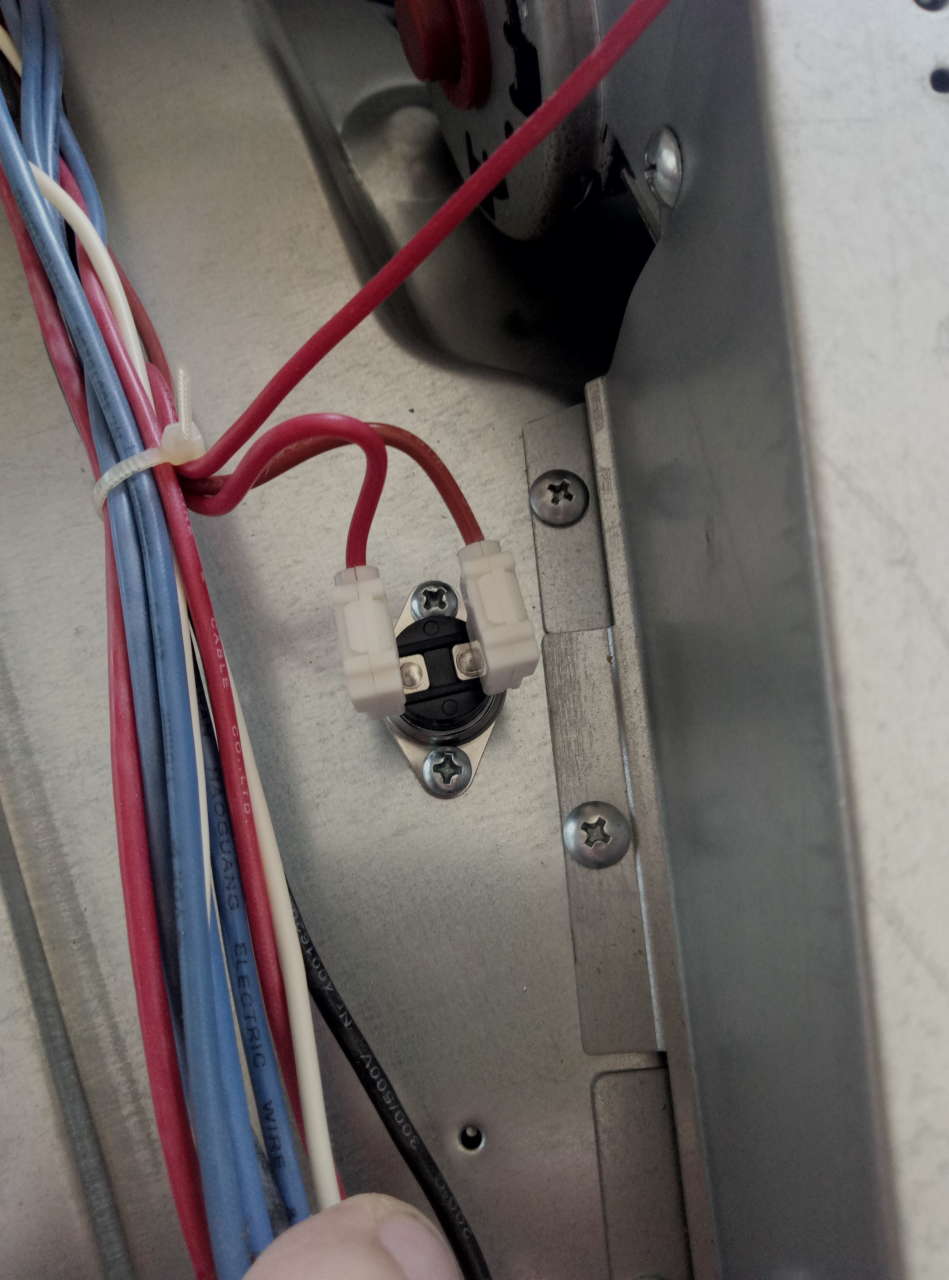

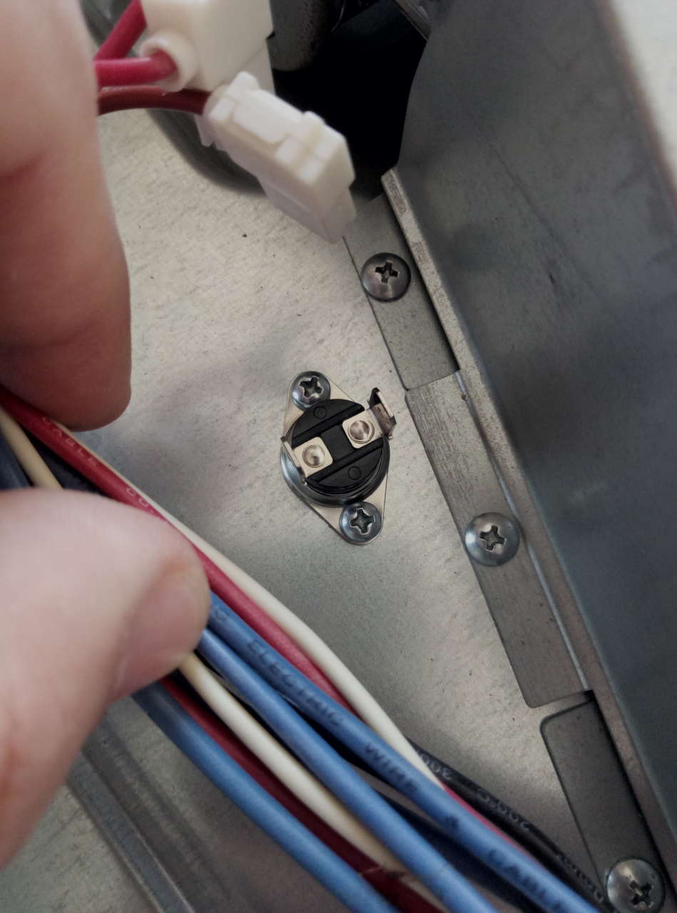

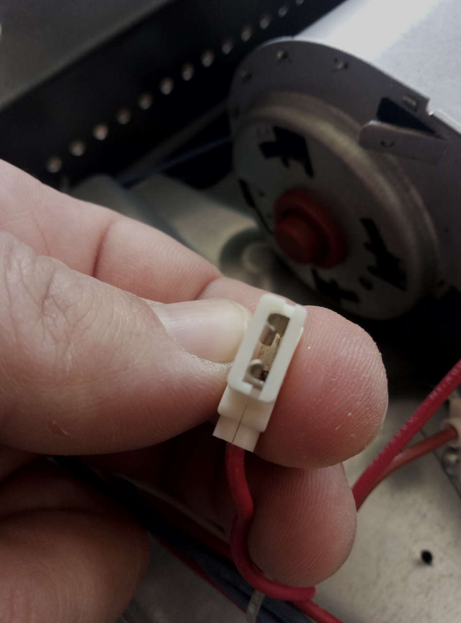

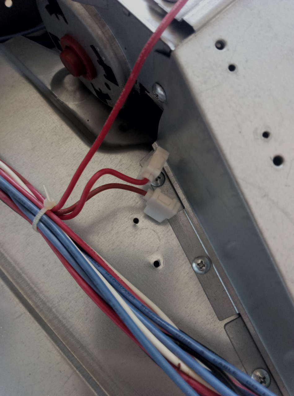

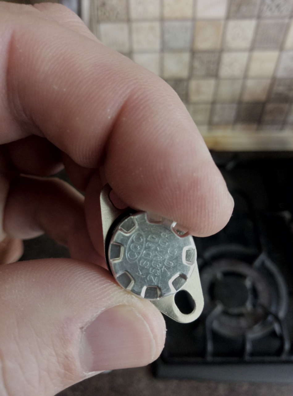

Что такое "не работает"? Как проверял? Контакт при установке нормальный? Фото датчика и места установки в студию.

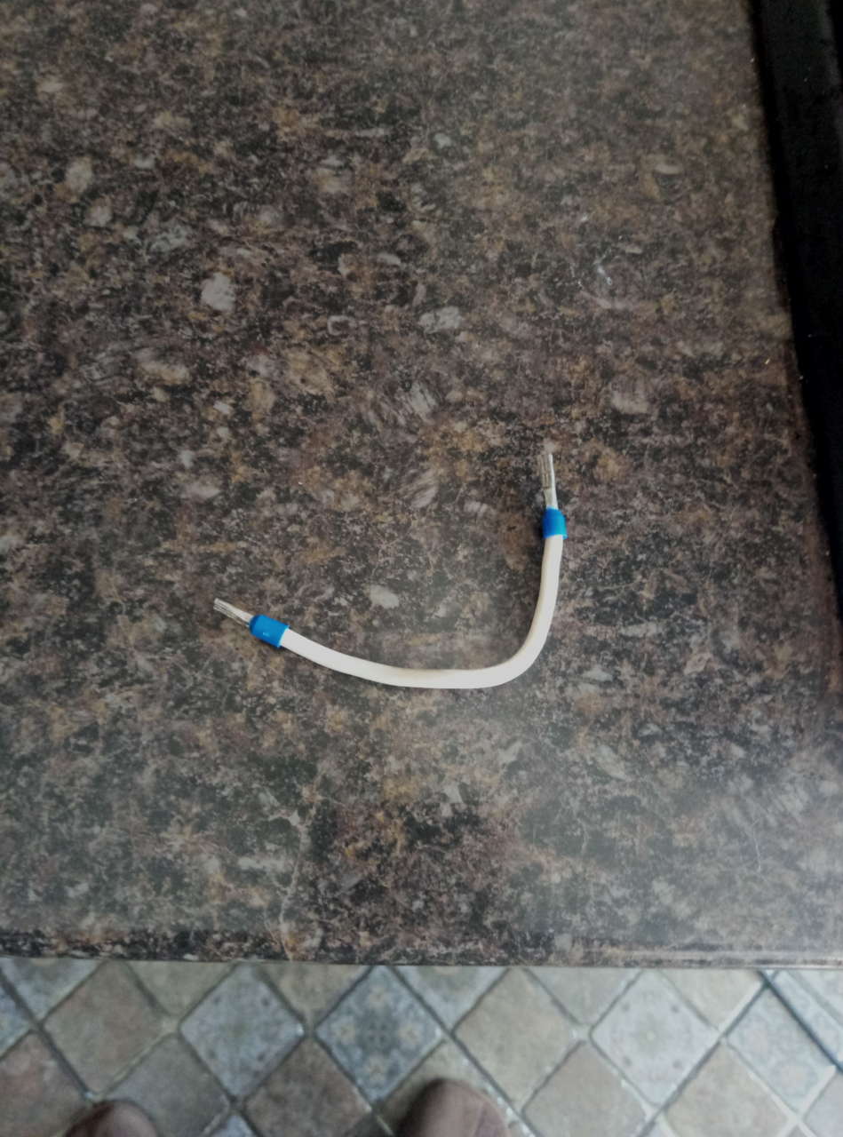

Купил датчик, установил на штатное место, а он, сука, не работает(((. При установленн ой перемычке все работает- к духовке вопросов нет. Сразу предположил, что прислали вместо нормально открытого датчика нормально закрытый, но он и на холодной духовке не работает. Вывод- не исправен датчик. Или я что то упускаю? а прозвонить тестером? потом подогреть зажигалкой и снова прозвонить. чтобы понять замыкается он или нет Лошадиные силы продают автомобиль, а крутящий момент выигрывает гонки |
Дима, если тестера нет, то подключи термостат, но не крепи его на металлической пластине, а возьми зажигалку и нагрей. При установке термостат меряет температуру металлической стенки и не факт, что она нагрелась до ~ 70C. Ну и духовку не забудь включить во время эксперимента. ;-)
Added after 6 minutes: Кстати, а первоначально была термопаста между стенкой и термостатом? "Лучше быть умным и иногда тупить,
чем быть тупым и постоянно умничать" (c) |
Тестера нет, следов термопасты ни на старом датчике, ни на штатном месте корпуса не видно. Нагревать зажигалкой..., наверное нет смысла, тк херрачила духовка при проверке нормально- в месте нахождения датчика при касании корпуса рука обжигалась- 70 град должно было быть.

Т.е. ты принципиально не хочешь нагреть термостат зажигалкой? ![]() "Лучше быть умным и иногда тупить,

Полагаю, ошибочно прислали термостат с более высокой температурой срабатывания...
Молодой:
Просто:пробовал сам ))). Реально температура на корпусе была такая, что я не представляю духовку с такой температурой вставленной в нишу
Т.е. ты принципиально не хочешь нагреть термостат зажигалкой? ![]() нагрею- мб останется след и мне его не поменяют Added after 42 seconds: Aleks_Gomel:Полагаю, ошибочно прислали термостат с более высокой температурой срабатывания...
или не рабочий Драка будет все получат
Приложить к разогретому утюгу?
Aleks_Gomel:Приложить к разогретому утюгу?
вот это попробую Added after 14 minutes: Приложил горячий утюг- работает. на самом датчике стоит 70 град. Драка будет все получат
Дима, какие выводы напрашиваются?
Aleks_Gomel:Дима, какие выводы напрашиваются?
не знаю про выводы, но после утюга все заработало. Датчик стал включаться и запускать вентилятор. Может ему была нужна инициация горячим утюгом ? ))) Драка будет все получат

не знаю про выводы, но после утюга все заработало. Датчик стал включаться и запускать вентилятор. Может ему была нужна инициация горячим утюгом ? ))) Вот жизнь!!! Даже термостат надо уговаривать горячим утюгом. А говорят, что 90-ые закончились!!! ![]() "Лучше быть умным и иногда тупить,

не знаю про выводы, но после утюга все заработало. Датчик стал включаться и запускать вентилятор. Может ему была нужна инициация горячим утюгом ? ))) Вот жизнь!!! Даже термостат надо уговаривать горячим утюгом. А говорят, что 90-ые закончились!!! ![]() вот сижу и прогоняю по действиям- стоял подключенный датчик на шт месте, духовка работала, датчик молчал. открутил крепеж, поднял датчик, поднес горячий утюг, датчик считал температуру и запустился вентилятор. Выключил духовку, вернул датчик на штатное место, запустил духовку и вент стал запускаться. Даже взял термометр для приготовления мяса и пытался отслеживать температуру- примерно 70 град и есть. Драка будет все получат

не знаю про выводы, но после утюга все заработало. Датчик стал включаться и запускать вентилятор. Может ему была нужна инициация горячим утюгом ? ))) Вот жизнь!!! Даже термостат надо уговаривать горячим утюгом. А говорят, что 90-ые закончились!!! ![]() вот сижу и прогоняю по действиям- стоял подключенный датчик на шт месте, духовка работала, датчик молчал. открутил крепеж, поднял датчик, поднес горячий утюг, датчик считал температуру и запустился вентилятор. Выключил духовку, вернул датчик на штатное место, запустил духовку и вент стал запускаться. Даже взял термометр для приготовления мяса и пытался отслеживать температуру- примерно 70 град и есть. Да всё нормально. По какой-то причине биметаллическая пластина изначально не срабатывала при 70С. Может её чуть перекосило. А ты, высокой температурой, "сорвал" её и она стала работать нормально. "Лучше быть умным и иногда тупить,
