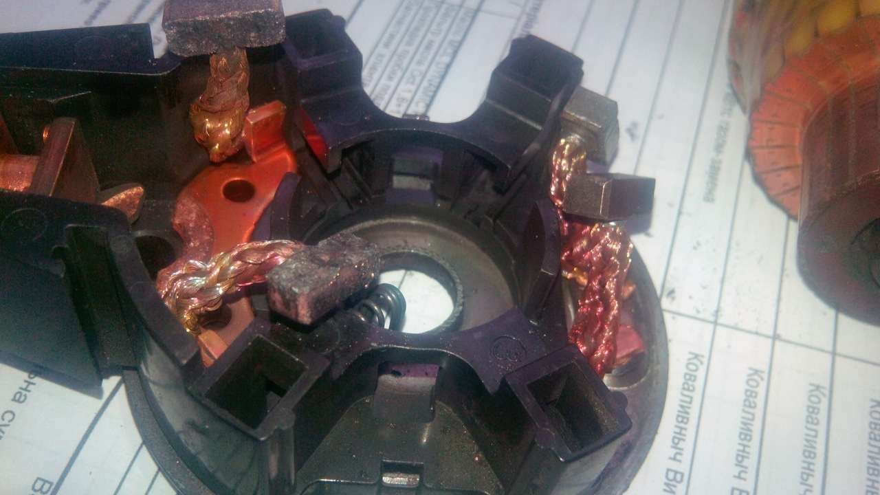

Vaho, если бы датчик топлива, то мы маслали бы стартером долго, он бы крутил, но не схватывал. А у ТС как он пишет есть щелчок.
Так что стартер 146%. Отверткой к нему там не долезешь, чтобы напрямую замкнуть +... Можно конечно просунуть к нему трубу и пару раз по ней вгатить молотком в надежде, что втягивающее таки раздуплится. Но лучше закинуть машину на эвакуатор и поехать в ремонт стартеров. |

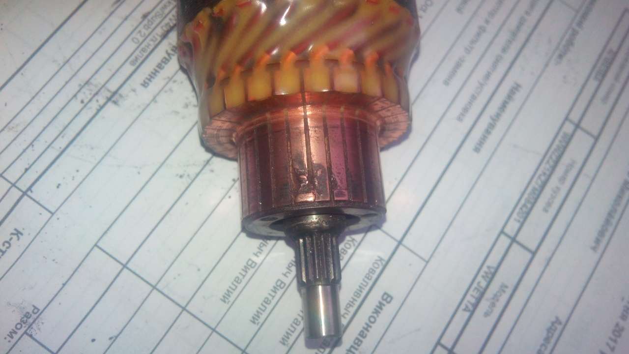

Якорь спалили хреновым аккумулятором или щетками- держали на заводку а он не крутил. В итоге перегрев и выход из строя ламелей якоря.
Человек - все может... Лишь бы захотел... М.Горький. |
davidos69, Так в том то и дело что акум Медалист оказался живее живых при 13 там было 12.5 после 4 лет эксплуатации. Вышел он внезапно из строя я нажал клюем и отпустил не более 2 секунд. Никто до упора его не насиловал говорят это время и такой себе епик фейл. Купил аналог договорился если не подойдет верну, жду мастера.
Причины точно сказали - время и не фарт. Гадать о причинах смысла нет. В аналогичной ситуации с генератором взял б\у оригинал на разборке, проверил\продул\смазал\заменил и забыл о проблеме до продажи машины.
