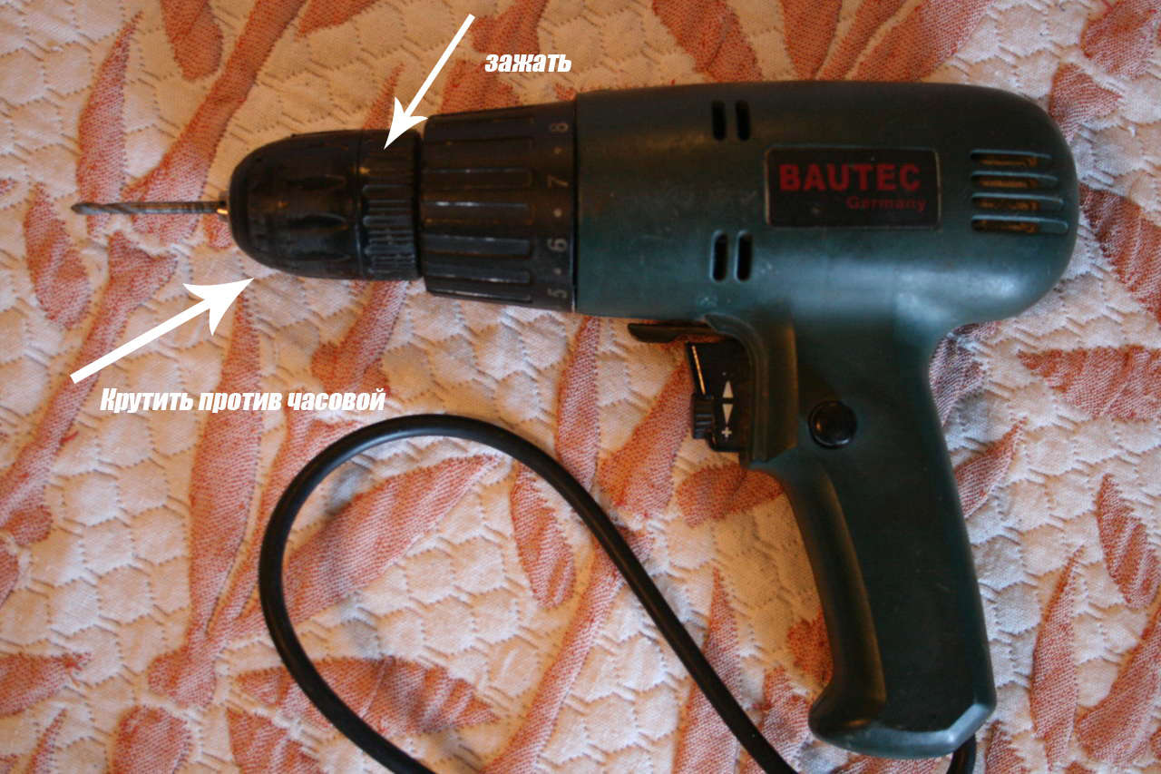

Краткая инсрукция

Алексей, инструкция замечательная. Мерси. )
Но не крутится оно отдельно... Все руки себе выкрутила...
Может там что еще нужно сделать? Или так и должно быть туго? Как-то уж слишком туго...

крутить против часовой когда сверло смотрит НА вас, если ОТ вас - по часовой.
2й вариант - включить в розетку, включить реверс (чтобы при нажатии на спуск крутилось против часовой), зажать ту часть которую советуют крутить (можно в перчатках, которые не жалко) и нажать спуск коротко

Pulup: 2й вариант - включить в розетку, включить реверс (чтобы при нажатии на спуск крутилось против часовой), зажать ту часть которую советуют крутить (можно в перчатках, которые не жалко) и нажать спуск коротко
Чуть без руки не осталась... ))))
Зато открыла для себя "реверс" и поняла, для чего там дрючок №2 и буковки "L" и "R".
Вобщем, зажала, включила реверс. Эти две штуки (которые "туго") так вместе и остались. А прокручивалась, типа, ось (которая внутри и на которой они "сидят") издавая при этом хруст/щелчки.

М.Ю.:А прокручивалась, типа, ось (которая внутри и на которой они "сидят") издавая при этом хруст/щелчки.
Там может усилие маленькое выставлено. Черная штуковина с циферками крутится вокруг своей оси, выставьте там побольше число, и повторите способ описанный выше. Только про перчатку не забудьте, а то можно кожу содрать если сверло сильно зажато.
Держать нужно не весь патрон, а его крайнюю скругленную часть.

blacktigra: Там может усилие маленькое выставлено. Черная штуковина с циферками крутится вокруг своей оси, выставьте там побольше число, и повторите способ описанный выше. Только про перчатку не забудьте, а то можно кожу содрать если сверло сильно зажато.
О! Я теперь знаю, что означают те циферки. ))
Перчатка прорезиненная. Поставила на 8 (максимальное). Зажимаю только крайнюю часть патрона (да, я уже поняла, что такое патрон))) Но все равно, прокручивается только все вместе на оси (и хрустит).

Я конечно теоретик, но стрелка "зажать" от Алхзимика не совпадает с видосиками
