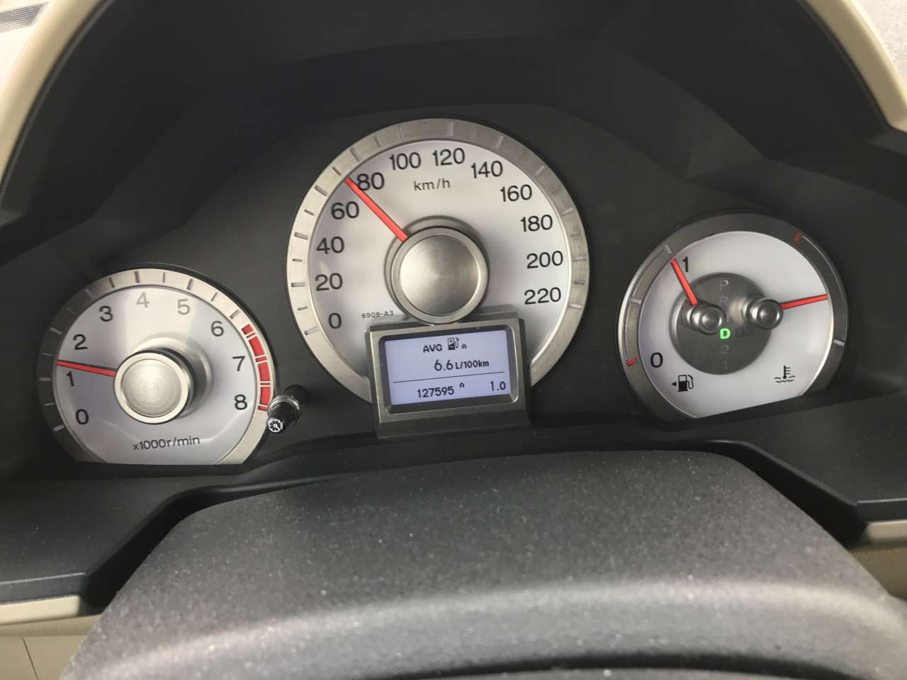

после 1.5 недели експлуатации в новом режиме
- трогаться плавно все еще тяжело - привычка наступать на педаль, а не просто отпускать пока не уходит. бегемот прыгает с места в карьер.
- очень приятно подхватывает и тянет на любом диапазоне скоростей от 0 до 150 ( больше не пробовал )
- отсутсвие вцм на расход влияет. после заправки катался без светофоров в режиме овоща - 11л/100. при крейсерской 60-70. с вцм можно было и до 10 опустить.
- в большинсве случаев сейчас езжу накатом - тоесть быстрый разгон и дальше педаль не трогается..  по городу 16.5 за 300 км получилось.
- по трассе если ехать 140-150 - расход где то 14. если б еще не торможения/обгоны - то было бы 12..
как-то так. наблюдаем
Added after 66 hours 17 minutes:
залил полный бак. сбросил бортовик.
без пробок за вых по городу - 30км расход  12л/100 в режиме 60-70
