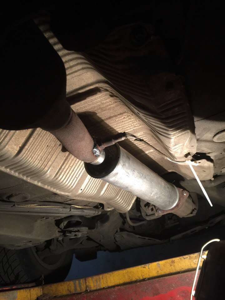

Есть tourer на K20A6, по паспорту должно быть около 10-11литров/100км (при ~+5,+10), а по факту 12-13. Тоже самое и на газу, 14-16 литров по городу и это в стиле 90 летнего пенсионера. То бишь, последний с зеленого, и последний на красный. Воздушный фильтр поменял, компрессия в порядке, свечи новые, клапана регулировал 25000 назад, единственное катализатор умер и вторая лямбда светится при подключении компьютера. Может ли такой завышенный расход давать вторая лямбда? Или что еще посмотреть?

Никогда не ездил именно на этом моторе, но на основании опыта владения десятка других,
при умершем катализаторе и глюкнутой лямбде у вас очень маленький расход. Нужно отремонтировать машину и будет расход нормальный |
Клапана отрегулируйте, 25000 на газе это очень много. Если с таким интервалом регулировать, она не только "жрать" будет как лошадь....
