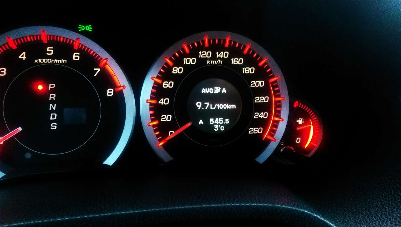

Yeka:Пусть тогда это будет фотошопом. После последнего обнуления проехал 545 км.С них вчера и позавчера 200км по Киеву.С Подолами,Костельными,Срибнокильскими и тд.
9,7х1,25=12,12л/газа. Что не так?! А все не так. ![]() Между бензиновым и газовым расходом нет линейной зависимости, т.е. нельзя вот так тупо взять и умножить на коэффициент. Пример, на ХХ коэффициент может быть 1.4, на малой нагрузке 1.6, на средней 1.2, на максимальной 1 и т.д. А вы взяли посчитали среднюю температуру по больнице. P.S. я могу настроить авто так, что бортовик ваш будет показывать расход 4л по городу, а могу настроить так что будет показывать 20л, только фактический расход никакого отношения к тому иметь не будет ![]() Ребята, как же это вы без гравицапы пепелац из гаража выкатываете? Это не порядок! (с) х/ф Кин-дза-дза |
9,7х1,25=12,12л/газа. Что не так?! А все не так. ![]() Между бензиновым и газовым расходом нет линейной зависимости, т.е. нельзя вот так тупо взять и умножить на коэффициент. Пример, на ХХ коэффициент может быть 1.4, на малой нагрузке 1.6, на средней 1.2, на максимальной 1 и т.д. А вы взяли посчитали среднюю температуру по больнице. P.S. я могу настроить авто так, что бортовик ваш будет показывать расход 4л по городу, а могу настроить так что будет показывать 20л, только фактический расход никакого отношения к тому иметь не будет ![]() На последем баллоне-48л проехал 417км. Это уже второй баллон на дисплее А. 48/417=11,5л 9,7*1,25=12,12л. Ок, не 1,25,а 1,2. 9,7*1,2=11,6л Что не так?! Садясь за руль,нужно включать самую главную систему безопасности-ГОЛОВУ! |

Делаю такие замеры уже 20т.км(скоро будет 1 год) сколько стоит газ. Пока не менялось ничего. 1,2-1,25 от того что на бензиновом счетчике.. Садясь за руль,нужно включать самую главную систему безопасности-ГОЛОВУ! |
