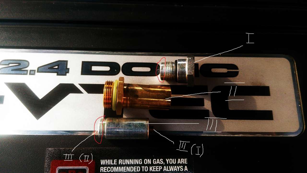

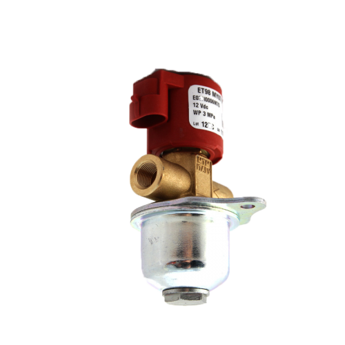

wmasterw,тут краем уха услышал что в BRCшных системах P&D приходится подпиливать шток клапана который находится над фильтром жидкой фазы.Ибо при макс открытии он все равно полностью не открывается.
Садясь за руль,нужно включать самую главную систему безопасности-ГОЛОВУ! |
Что мешает проверить ?
Необходимость разборки узла без достаточных,на то,оснований.
Ну покажу в разобранном виде. Позже
Все осталось по прежнему.Расход не изменился.
