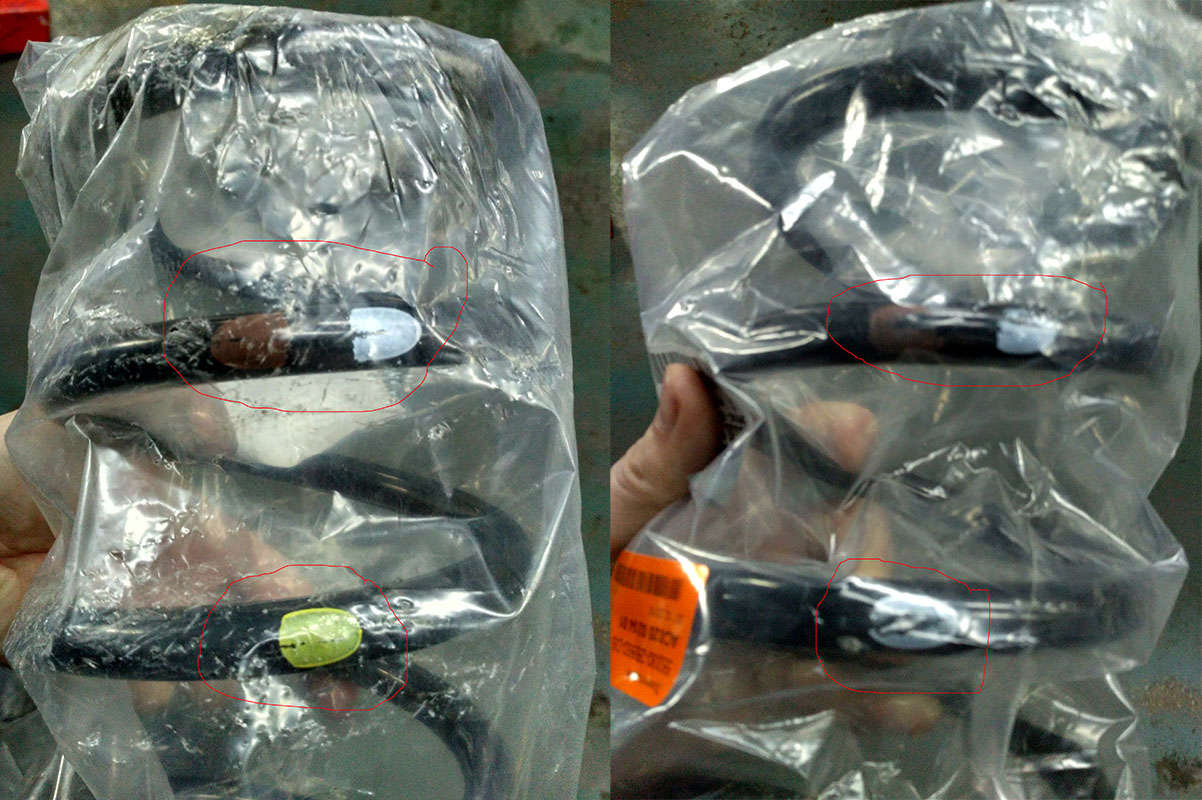

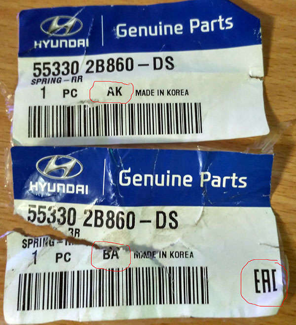

Vetall:
ну значит они разные по жесткости будутпоставили пружины одного каталожного номера, но разной цветовой маркироки: И вроде все достаточно п..дато, но всё равно какая-то х..ня!
(095)424-05-21 |
вот и я им так сказал
![]() на что сказали - не парься... ![]() - хотя на одну ось нельзя ставить разные по жесткости пружины... Added after 1 minutes: ПО развалу - есть где-то прописанные нормы отклонений? |
Vetall:
Androll:менял только пружины или еще что-то?
опорные подшипники? отбойники? Androll, менялись только пружины, поскольку у одной лопнуло полтора витка. При мне вынули старые и поставили новые, после этого сразу на развал. .... и в догонку по пружинам. поставили пружины одного каталожного номера, но разной цветовой маркироки: по развалу видно что одна пружина ниже - вот сторона и заваливается. Я весной заезжал на развал - у меня была аналогичная картинка только с обеих сторон (на границе красной зоны) - уже обе пружины спереди просели. неоспоримый факт - штатные пружины у Хюндай/КИА хреновые. уже нашел усиленнные - буду менять. З.Ы. у хонды тоже пружины не фонтан, кстати. вспомнить хотябы сивики и ЦРВ. походу многие производители тут экономят. Лошадиные силы продают автомобиль, а крутящий момент выигрывает гонки |

Vetall:davidos69, - спасибо!
В общем так, пружины у тебя разной жесткости. по разному будут работать амортизаторы - надобно заменить, и просадка будет разная по сторонам - это можно измерять по рассстоянию от земли на горизонтальном участке, к примеру на стенде Р/Сх., а по развалу - ели не умеют делать, то хай вернут бабло, а то ушатаешь резину за пол сезона. Хочешь - я сделаю развал правильно.CRZ, - он пытался затянуть/вытянуть передок, но уже не мог затянуть - дергал ключ, что вся машина шаталась, но -1,13 так и оставалось, не изменялось... я еще переспросил - все ли хорошо, ответил - да, все классно без проблем... Вот поэтому я тут и написал. Завтра буду устраивать разбор полетов. Спасибо! Человек - все может... Лишь бы захотел... М.Горький. |

Пружину заменили на другую - с соответствующей маркировкой.
