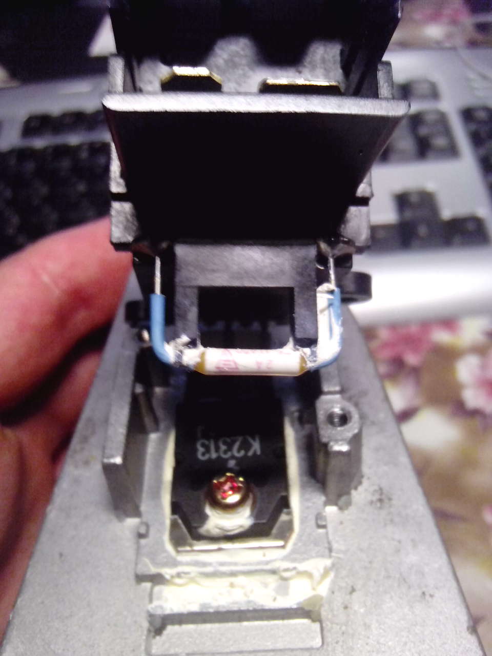

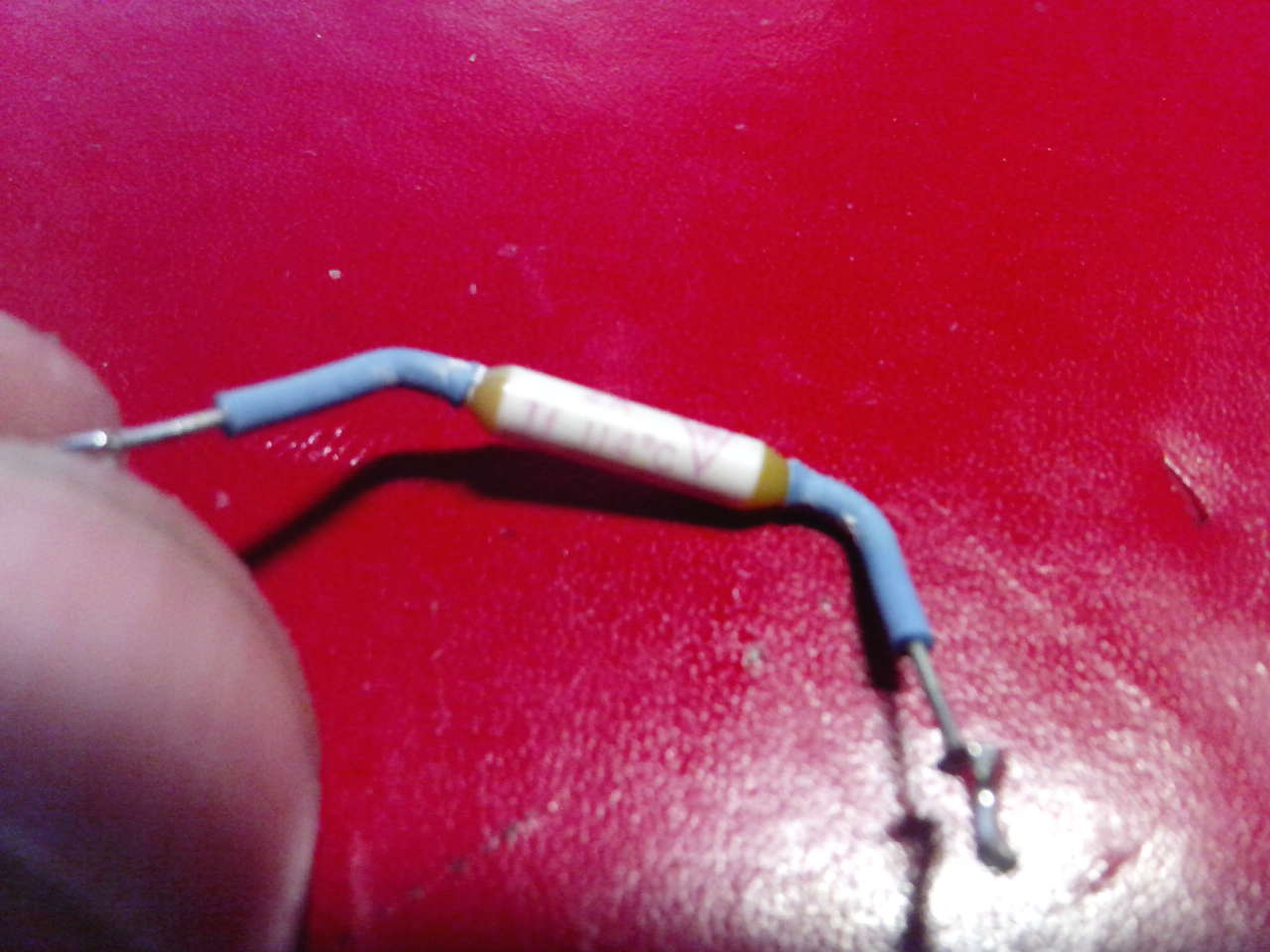

ce68734a0e0f040308d8b8e10f3e9bd2.jpg Термопредохранитель
Термопредохранитель

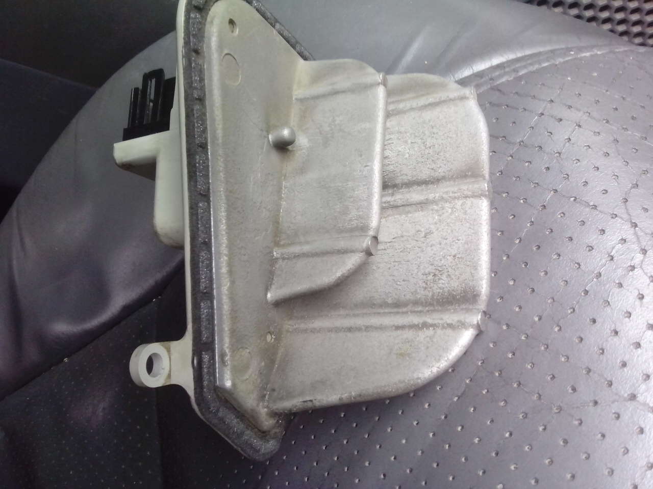

0747ce525a231d16b4a0e19af285bc14.jpg Транзисторная сборка

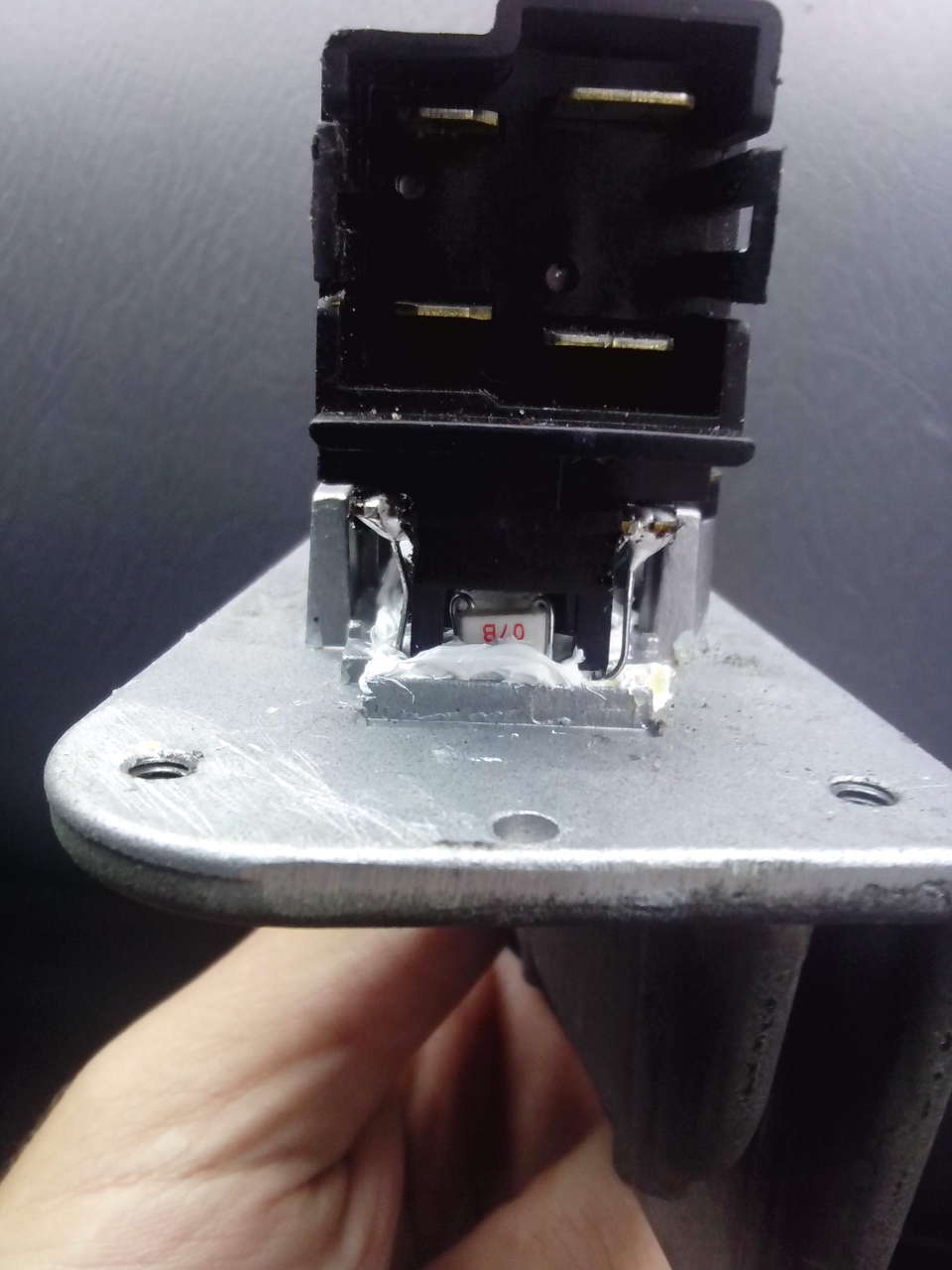

bf8760d5795f12bc43013b67beae4aac.jpg Термопредохранитель
Термопредохранитель

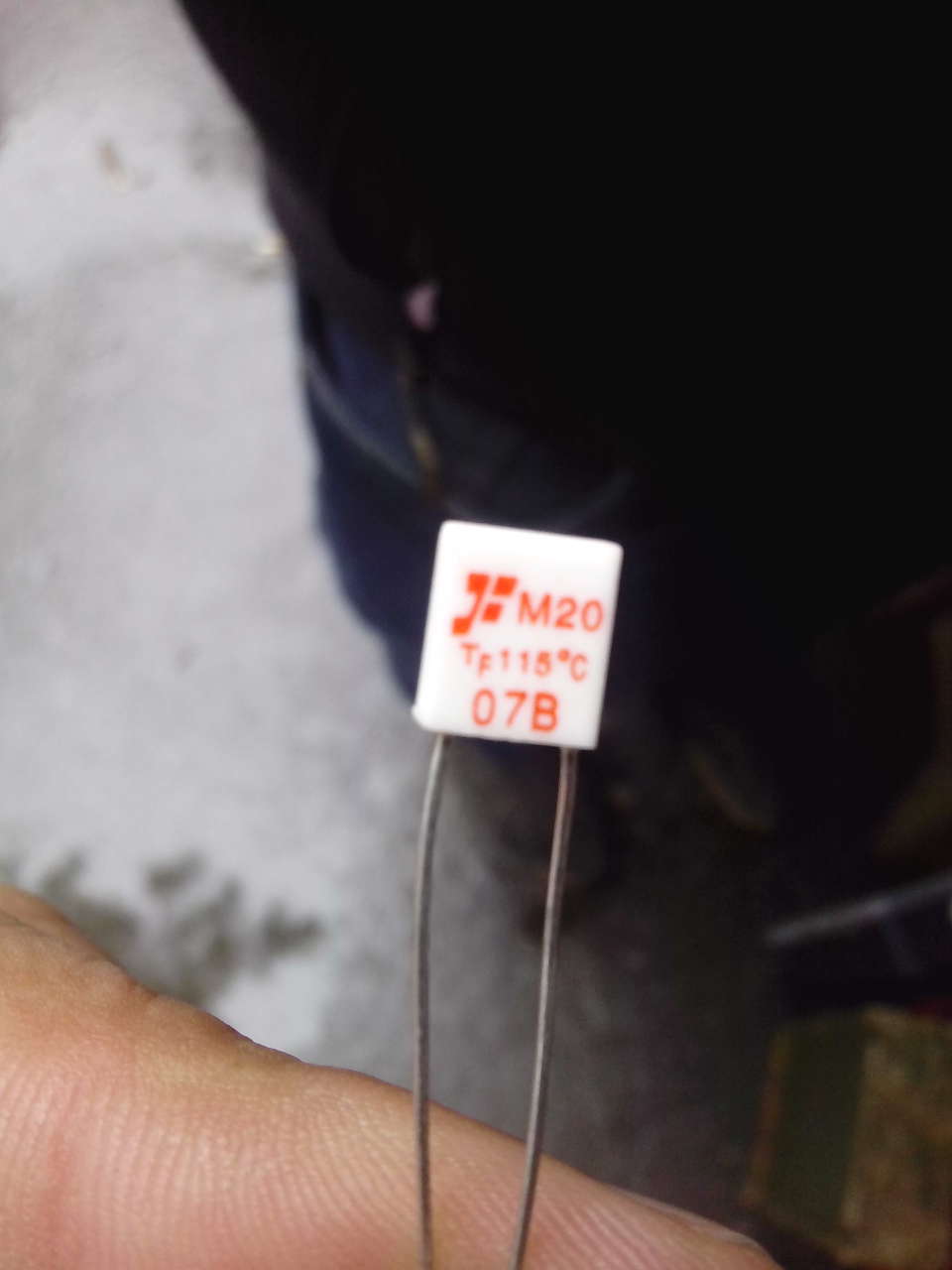

a4ab1e2f80ca3b1ac18c8d8bb18c0cba.jpg Новый термопредохранитель
0cd79b8374db500067c9e325903e8c72.jpg В сборе
В сборе
