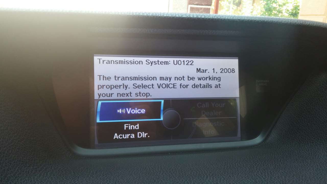

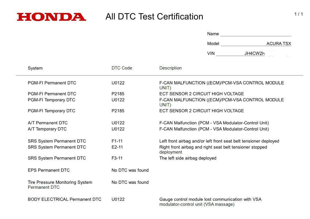

Уехал на отдых, за это время в машину без меня поставили сиденье и поехали на учет поставили. По приезду оказалось что мигает значек трансмиссии, приборка пишет проверить трансмиссию, VSA, ABS, Emission system (ну это ECT Sensor). Горит на мониторе ошибка U0122

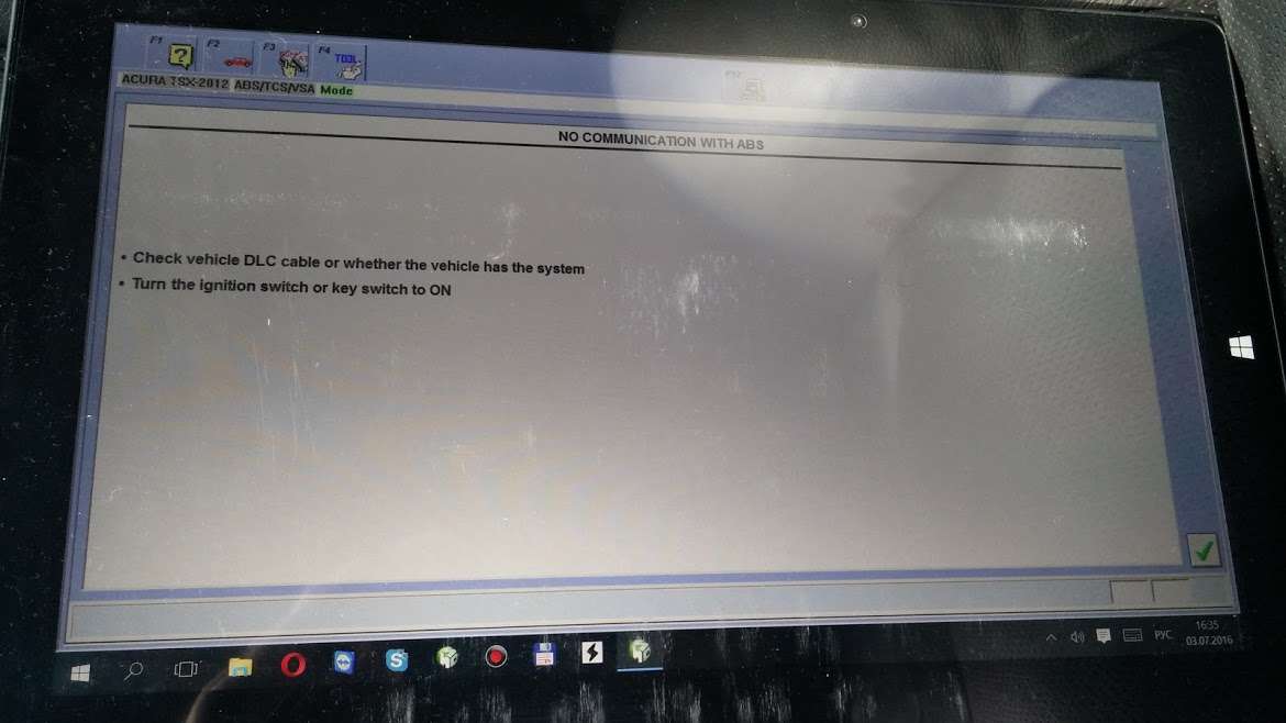

-Попытался сбросить HIMом ошибки. Не получается. HIM не может даже зайти в раздел VSA/ABS/EPS.
-В hidden menu блока нави потер ошибки DTC Datalogg - но при заводке они появляются снова.
