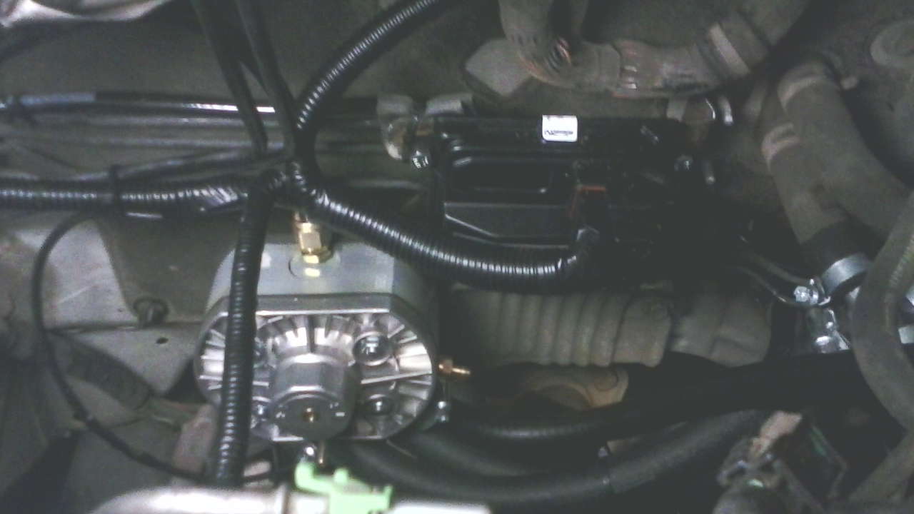

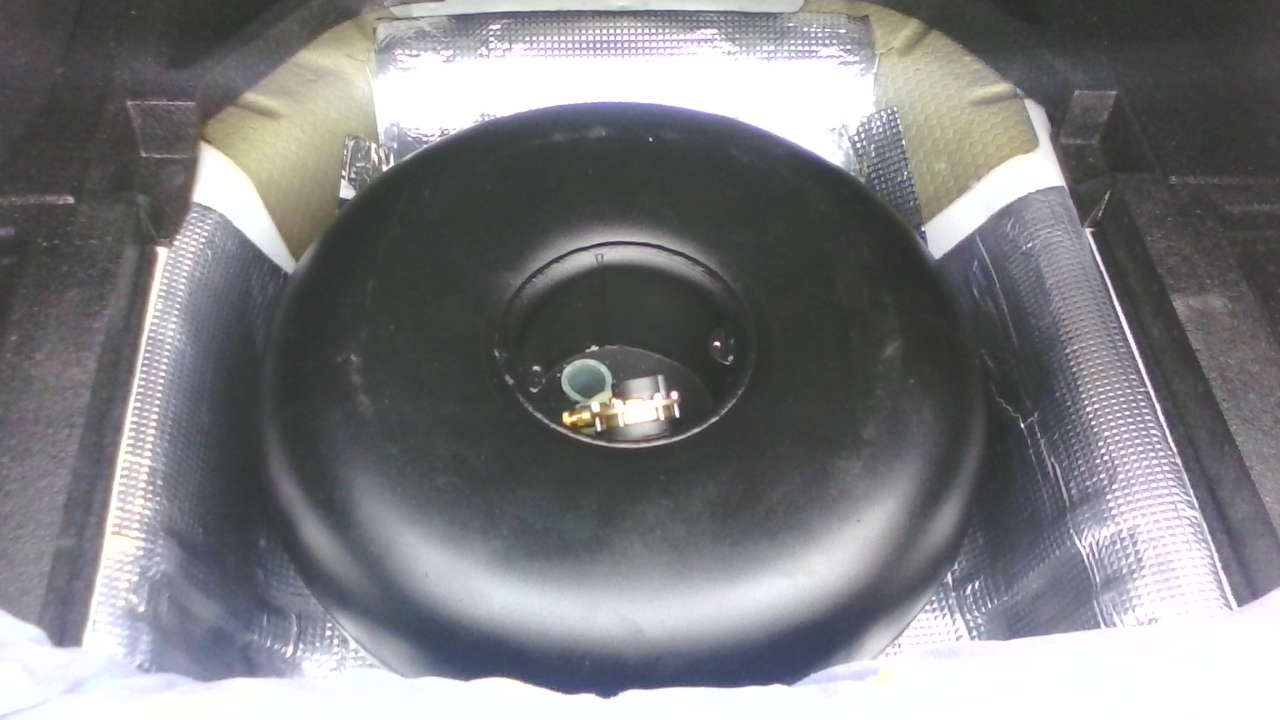

Поддержу можно БРС но дороговато, хорошая солянка не хуже будет работать.

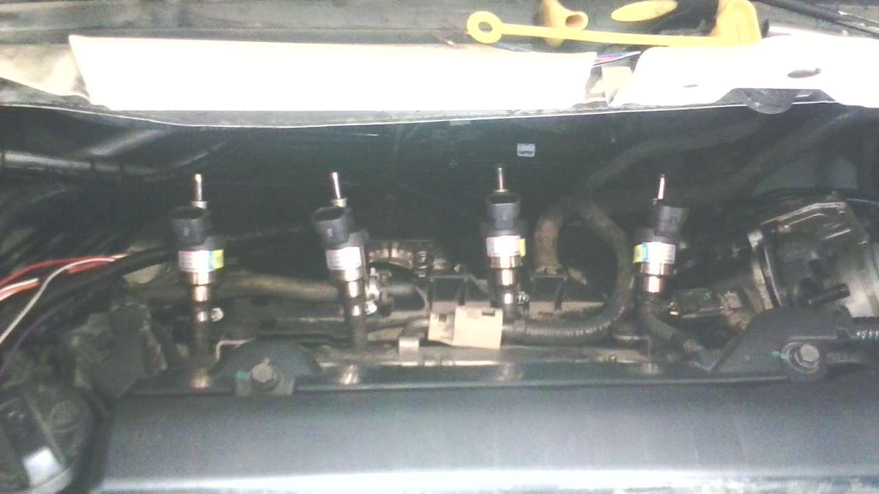

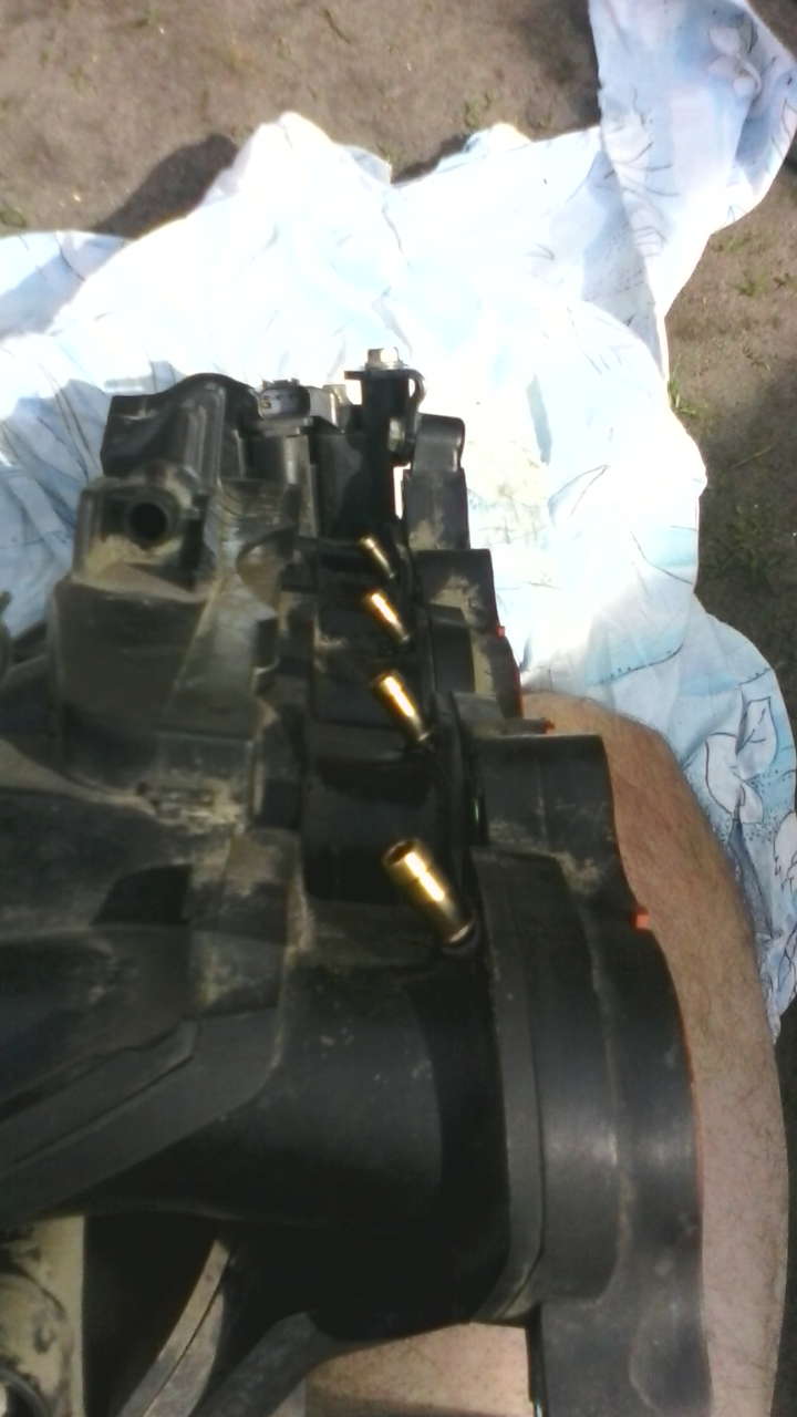

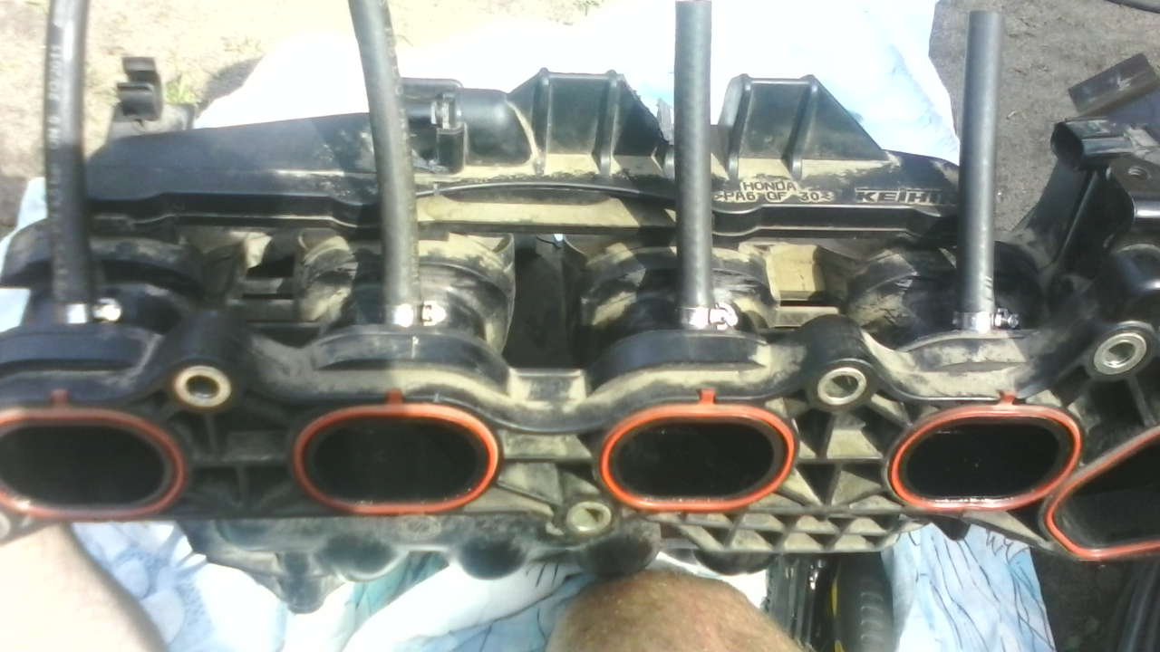

На днях поставил себе  солянку, тоже сива 4д 2008 турка, так как был опыт работы с ГБО
устанавливал сам не спешно аккуратно, редуктор КМЕ Сильвер, форсунки Хана, мозг Stag Q Box Plus, балабас на 42л но можно примерять вариант на 54л 630*230 или 225 что то такое так как не было в наличии пришлось взять  на 42л.

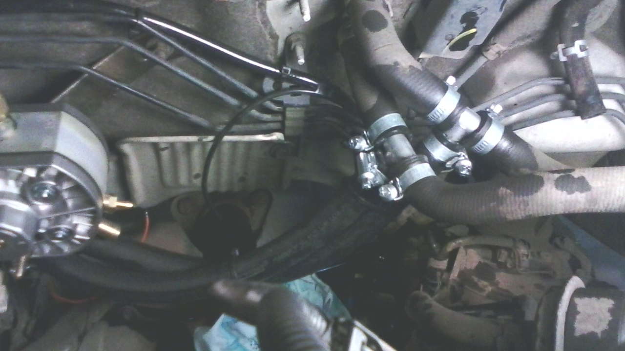

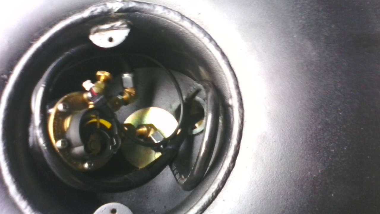

#1815989»06-05-2016 16:37Помогите советом по ГБО

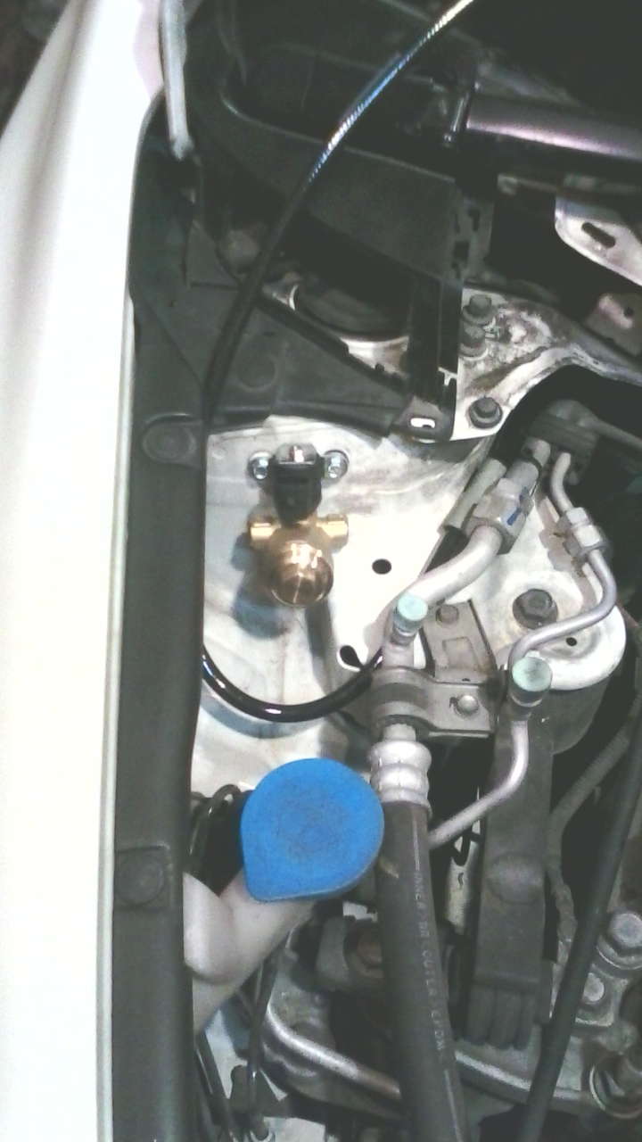

Имеется грубое нарушение ТБ. Чем раньше устраните, тем лучше.
#1815992»06-05-2016 16:56Помогите советом по ГБО

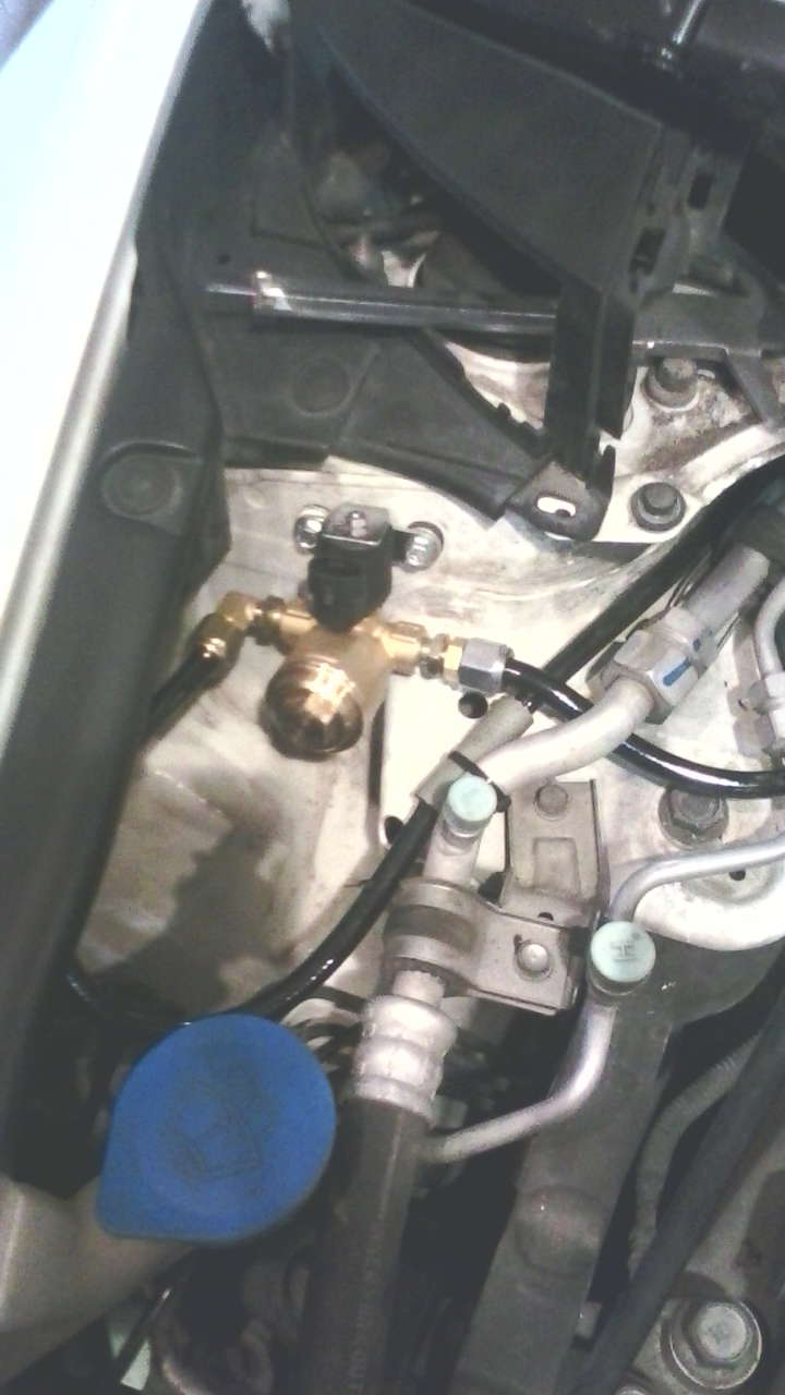

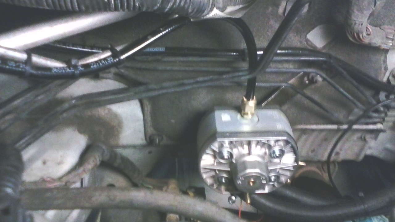

электроклапан под капотом есть ? Изгиб трубки на мультиклапане не слишком сильный ?
я бы редуктор ставил патрубкам вверх, а не вниз
#1815999»06-05-2016 17:49Помогите советом по ГБО
wmasterw:Имеется грубое нарушение ТБ. Чем раньше устраните, тем лучше.
поподробней плиз? что упустил Sad
sanjk: электроклапан под капотом есть ? Изгиб трубки на мультиклапане не слишком сильный ? я бы редуктор ставил патрубкам вверх, а не вниз
клапан не закинул есть выведен отдельно для удобства замены фильтра, подключение на мульт без перегобов всё норм ракурс фотки плохой, по редуктору что так что так особо не повлияет на его работу.
#1816030»06-05-2016 19:59Помогите советом по ГБО
Ну, надо подумать, а то прям , так сразу  :)
Если нет,  тогда уже подскажу.
#1816033»06-05-2016 20:02Помогите советом по ГБО
wmasterw: »» Если нет,  тогда уже подскажу.
если выживешь  Shock
#1816036»06-05-2016 20:09Помогите советом по ГБО
Ну не будем о плохом :)
Думаю человек поймет и исправит
#1816062»06-05-2016 23:22Помогите советом по ГБО
wmasterw:Ну не будем о плохом :)
Неа не догоняю, намекни хоть, или по дороге в Ирпень зарулю как нибудь, я в сторону Бородянки проживаю, мож то что рудуктор на перегородке стоит, так больш особо и некуда впихнуть.
