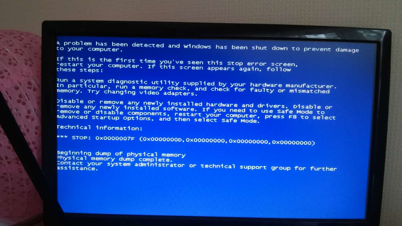

Пишет, что если такая ситуация возникла впервые, то просто перезагрузи комп.
Если подобное уже было, то нужно провести диагностику софта/железа на предмет корректной установки софта/драйверов. Стучать и наливать не нужно. Если вы кого–то ненавидите не зная этих людей лично, значит это кому–то нужно. |
AlexWB, спасибо. Пердически бывает, перезагружаем. Диагностику по возможности проведем

http://bsodstop.ru/0x0000007f-unexpected-kernel-mode-trap читай . но на
первый раз не страшно ) Accord 03 TS |
Voronmetro:http://bsodstop.ru/0x0000007f-unexpected-kernel-mode-trap читай . но на
первый раз не страшно ) а не на первый? Драка будет все получат
Начиная от памяти заканчивая материнкой, однозначно и не скажешь.
Как минимум, чтобы исключить проблемы с дровами и ПО нужно скачать bluescreenview и посмотреть . что скажет он. Если драйвер или внешнее устройство он по идее укажет на несовместимость и тд. Accord 03 TS |
Voronmetro, хард у меня не пожреть, данные не пропадут?
Вангую:видяха пошла спать.
Просто:Voronmetro, хард у меня не пожреть, данные не пропадут?
Маловероятно, под памятью имеется в виду оперативка ) Хард там далеко в списке , разве что контроллер, но врядли Accord 03 TS |

Потестить память и винт, это как минимум
Память memtest Диск - cmd chkdsk C: /F /R и ребут |

За частую это просто кривые дрова, когда приходит железу не верная инструкция оно вылетает. Вянда перехватывает это событие и оборачивает в такое окно.
Пока волноваться нечего, стоит проверить\обновить дрова. Такое еще бывает когда железо получает запрос и не может его обработать. Такие ощибки за частую связаны с RAM оперативкой, видеокартой. HDD бы не рассматривал в данном случае ибо у него есть ремапинг спейс и он не имеет как таковых битых секторов, просто менее доступные. Да если не будет доступен сектор в котором файл, то оно не влияет на это, вянда даст другую ошибку. Както так |

Винда - зверь не предсказуемый. оот кривых дров до проблем с памятью, материнкой. начет потери данных - есть вероятность, отличная от 0. при приблемах с памятью - может записать битые данные на винт, особенно если в таблицу файлов файловой системы - пойдет по женскому органу и долго и нудно восстанавливать. проблемы с памятью детектируются memtest86 также можно поставить архивироваться большой объем данных и проверить целостность архива потом - при БОЛЬШИХ сбоях памяти архив будет битый. возможно у тебя просто перегрев - отнеси в профилактику. ну и сдпелать резервную копию необходимых файлов не мешает. Чёрный кот, перебегающий вам дорогу, означает, что животное всего лишь спешит куда-то по своим делам. Не усложняйте. |

Просто, Реально скачай bluescreenview, это бесплатная прога, пару метров весит, запустишь , если она сама не найдет , укажешь ей путь к дампам и она укажет на сбойный драйвер или устройство.
Accord 03 TS |
Voronmetro:Просто, Реально скачай bluescreenview, это бесплатная прога, пару метров весит, запустишь , если она сама не найдет , укажешь ей путь к дампам и она укажет на сбойный драйвер или устройство.
вчера скачал, запустил- окно висит без каких либо шевелений. По поводу пути к дампам- я всякое могу указать, но не путь к дампам ))), я таких ругательств раньше ваще не слышал. вот, что значит пообщаться с образованными )))) Драка будет все получат
Зайди в папку windows, в ней должна быть папка minidump, вернее не так )))) Запусти программу зайди в настройки/расширенные , там будет путь который стоит по умолчанию, поменяй на путь в котором у тебя дампы ( какая винда ? ) Выше путь к дампам в семерке и десятке, можешь в поисковике задать поиск minidump он найдет папку

Voronmetro, винда ХР, в папске виндовс, диска С папка minidump отсутствует
Хз я тебя сейчас озадачу но все таки спрошу )))) В свойствах папок стоит галочка отображать скрытые файлы и папки ? )))
Если ее все равно нет , сходи вот сюда "Пуск" - "Настройка" - "Панель управления" - "Система", переходим во вкладку "Дополнительно", в блоке Загрузка и восстановление жмем "Параметры". Внизу должен быть выбран "Малый дамп памяти" и указан каталог, где он будет храниться: Accord 03 TS |
Voronmetro:Хз я тебя сейчас озадачу но все таки спрошу )))) В свойствах папок стоит галочка отображать скрытые файлы и папки ? )))
Если ее все равно нет , сходи вот сюда "Пуск" - "Настройка" - "Панель управления" - "Система", переходим во вкладку "Дополнительно", в блоке Загрузка и восстановление жмем "Параметры". Внизу должен быть выбран "Малый дамп памяти" и указан каталог, где он будет храниться: По поводу скрытых папок и файлов- пачти унизил ))), стоит отображать Прошел по цепочке Пуск- Параметры. В строке запись отладочной инфы было "отсутствует", я выбрал малый дамп памяти 64 кб , указало папка малого дампа %SystemRoot%\Minidump Драка будет все получат
