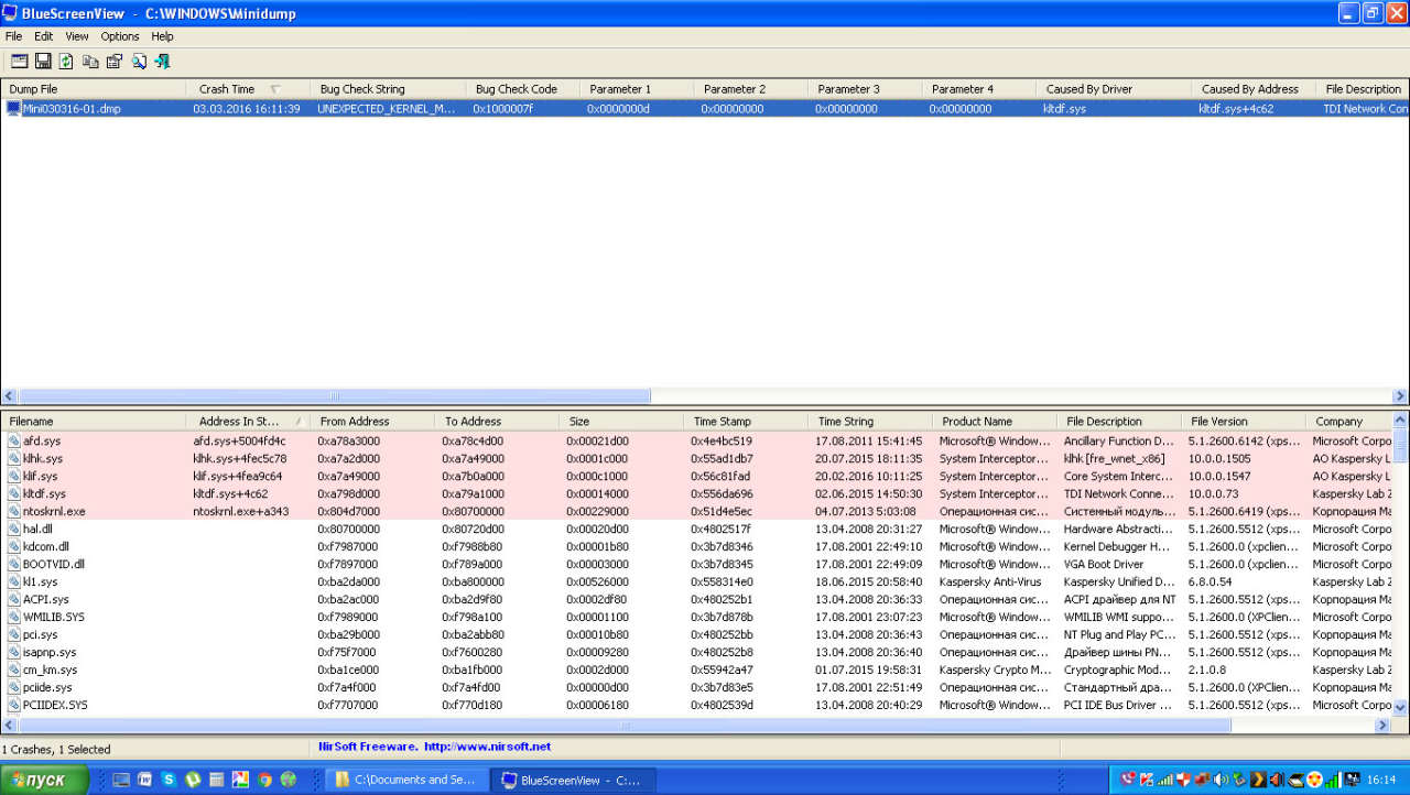

Ну вот и пришел ко мне снова синий экран...
Драка будет все получат
#1807624»03-03-2016 16:33Синий экран монитора, написано по буржуйски. Что бы это значило?
Отписал в личку, но первичный диагноз - Касперский
Added after 3 minutes:
Вот еще по твоей проблеме
https://forum.kaspersky.com/index.php?showtopic=337816
Accord 03 TS
#1807625»03-03-2016 16:42Синий экран монитора, написано по буржуйски. Что бы это значило?
фбсшника ждет ликвидация
#1807626»03-03-2016 16:47Синий экран монитора, написано по буржуйски. Что бы это значило?
mazy, Пока рано говорить, т.к. это первый дамп ) Когда их будет как минимум 3 и все укажут на каспера , тогда да, а пока можно его просто  отключить.
