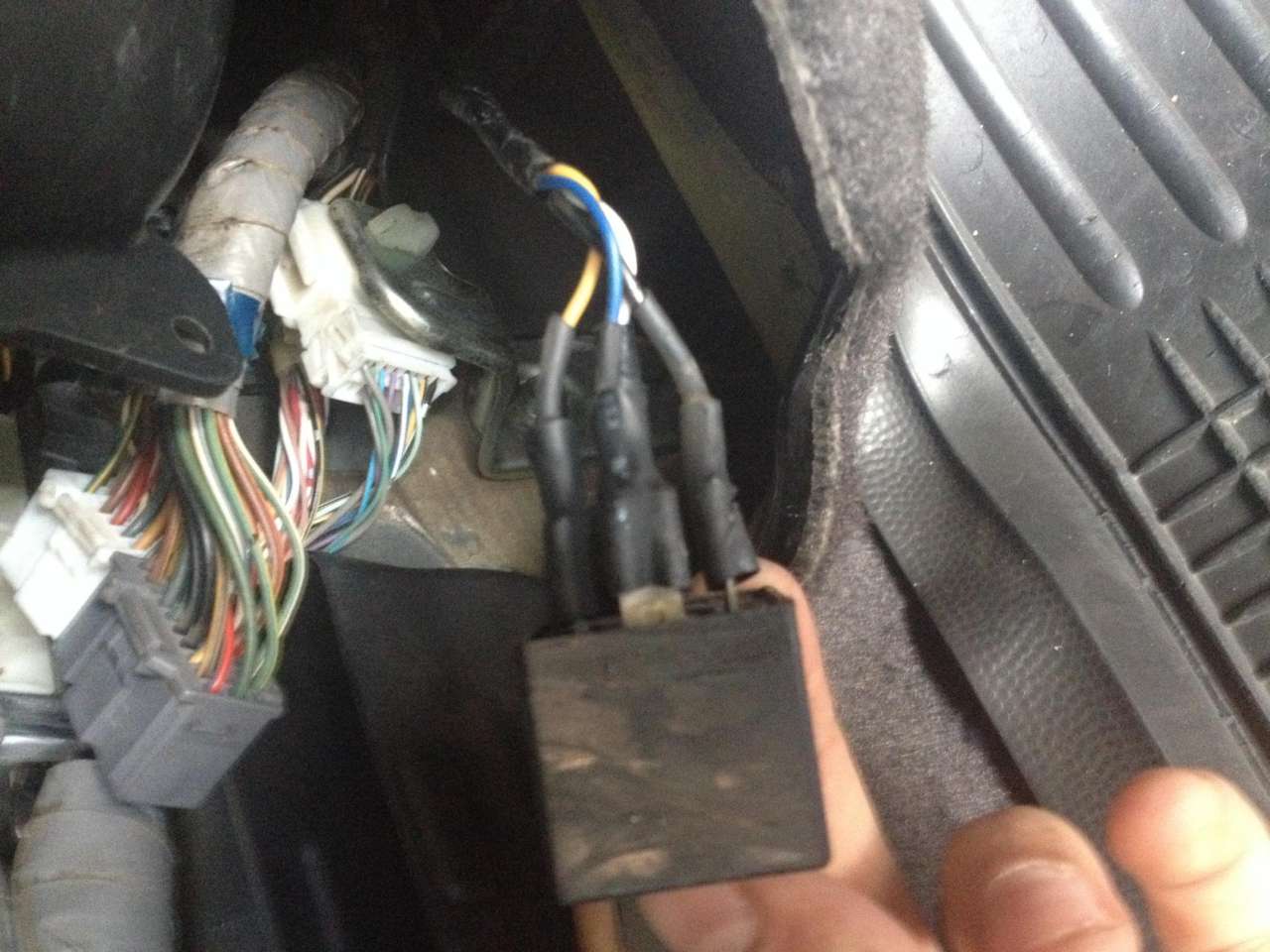

vitalya3084:Созвонился с Eugen19 ,спасибо ему не отказал в консультации в столь поздний вечер!!! Подсказал что сигнализация может отключать бензонасос, поэтому и глохнет, взял все брелки "метки" которые есть,обнулил ошибки ABS и VSA,погонял по городу туда-сюда пока ездит,не глохнет))))
Может совпадение и когда сигналка отключает бензонасос то ошибка VSA не должна появляться ???
Алгоритм такой
Сига думает что то не так и рубит насос и как следстиве делает сама ошибку типа чтото сломалось это норма для сигналок с функцией имитации несправности
