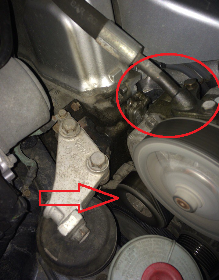

Мужики,скажите пожалуйста вот этот ролик что на фото стрелкой помечен
он меняется отдельно или нет?? если да можно номер детали.
Симптомы такие что они хрустит когда включен А\С или когда рулем просто дёргаешь, короче когда нагрузку создаешь,появляется хруст и даже чуток "бегает".
И второй вопрос, начал потеть тот стык который обвел в кругу(но жижа в бачке не уходить) нужен наверное какой-то рем.комплект из резинок или как? если да то дайте номер детальки. И вообще у кого такое было ?растолкуйте что и как, спасибо .

sfeed, Я с таким потением ездил очень долго, около года и ничего не происходило. Если гур не гудит , жижа на месте - я бы не лез. Ролик меняется 100% у меня даже где-то есть )) Взял поменять и до сих пор не менял, надо в гараже смотреть, думаю раньше помогут

Обычно ролик не портится в нем есть подшипник 203 поменяй его может поможет)))
Ролик этот я бы менял только на оригинал, который идет в сборе, замена подшипника долго не ходит, он потом клинит и рвет ремень. Потение гура в этом месте не страшно для езды, нужно колечко резиновое поменять и все, но проблема в том, что в каталогах куча разных гуров и резиночки на рестайлах, дорестайлах, америкосах и европейцах разные, уже год не могу купить нужную))

спасибо, подождет течь до весны,просто не люблю когда,что-то не так.) А можно код детали? Added after 1 minutes: Eugen19:Обычно ролик не портится в нем есть подшипник 203 поменяй его может поможет)))
Я когда-то менял пошипник какой-то, года 2 назад, стоил он 100 грн. Помню что он был не большого размера, только не знаю он это или нет. Но тогда звуки были ппц какие страшные, как будто дятел под копотом стучит. Added after 35 seconds: Borovsky:Ролик этот я бы менял только на оригинал, который идет в сборе, замена подшипника долго не ходит, он потом клинит и рвет ремень. Потение гура в этом месте не страшно для езды, нужно колечко резиновое поменять и все, но проблема в том, что в каталогах куча разных гуров и резиночки на рестайлах, дорестайлах, америкосах и европейцах разные, уже год не могу купить нужную))

Уже нашел, то есть как я правильно понял в этом ролике подшипник, так может купить сам подшипник цена кардинально отличается.. или лучше ролик*? И еще , код детальки по колечку не помните? |
sfeed, лучше ролик, поменяли мне как-то подшипник, мне об этом даже не сказали, тысяч через 20 ехал в минус 20 сам за городом, он сначала зашумел, а потом заклинил, зажевал и порвал ремень. Там разница не большая
sfeed, не, мы говрим о ролике, который на первом фото отмечен стрелкой (гладкий он), если он под нагрузкой хрустит и дергается - 100% именно в нем беда.

Колечко - 91370SV4000.
На всех CL оно одинаковое, т.к. одевается на шланг высокого давления ГУР - а он на всех одинаков. По ролику с первого поста: ролик оригинал стоит - 670грн, подшипник ролика KOYO/NTN(стоит в оригинальном ролике) - до 100грн. Решать тебе что менять, я поменял подшипник и забыл о проблеме. Важно, чтобы подшипник запрессовали в ролик, а не забили молотком, и тогда он будет ездить не хуже оригинального ролика. Accord CL 2.0AT Киев/Вишневое |
OSD, Таки да кольца одинаковые, но сдается мне, что течет по периметру насоса, а не на креплении шланга, если сопливит только на креплении, то цена вопроса колечко размером 14,4Х1,9 и 2 болта, можно и самому сделать.
Хотя я точно помню, когда ставил насос от рестайла на дорест, помимо шланга с обраткой, был еще какой-то нюанс с кольцами, хоть убей не могу вспомнить какой Accord 03 TS |
Нужно идти по пути наименьшего сопротивления - меняется резиночка, стоимостью 60грн, и 10 минут работы с перекуром, все обезжиривается и наблюдается.
Даже если затем нужно будет перебирать насос, то эта резинка меняется тоже, а она уже будет новой, следовательно сэкономиться 60грн Accord CL 2.0AT Киев/Вишневое |
стукотит это не ролик а натяжной механизм, механизм под замену, сам 2 дня назад поменял, родной ролик вообще можно подшипник перепресовать, там койо японский стоит 203. Ставишь хороший подшипник и ноль проблем и не надо переплачивать.

Added after 1 minutes: у тебя там и vtc сеточка тоже травит, сеточку лучше поменять когда натяжитель будешь менять а то потом все опять разбирать прийдется Спасибо,а зачем менять все железо если проблема в самом ролике? или я что-то не понимаю? Added after 27 seconds: OSD:Колечко - 91370SV4000.
На всех CL оно одинаковое, т.к. одевается на шланг высокого давления ГУР - а он на всех одинаков. По ролику с первого поста: ролик оригинал стоит - 670грн, подшипник ролика KOYO/NTN(стоит в оригинальном ролике) - до 100грн. Решать тебе что менять, я поменял подшипник и забыл о проблеме. Важно, чтобы подшипник запрессовали в ролик, а не забили молотком, и тогда он будет ездить не хуже оригинального ролика. спасибо за код, начну с этого колечка. Added after 24 hours 5 minutes: Added after 1 minutes: Вот треск который меня беспокоит Added after 1 minutes: Ролик это или натяжитель. ??? |

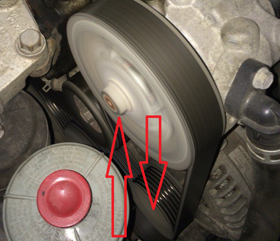

А ты не пробовал послушать отверткой или палкой откуда стук ( если есть фонендоскоп можно и им ) Может оно вовсе и не там стучит )) По видео не понятно. но на стук подшипника не похоже , если честно, подшипник равномернее стучит чтоли
Accord 03 TS |
Я ошибаюсь, или звук появляется когда включен кондей?
У меня был такой же звук как на видео. Отчётливо проявлялся на низких оборотак и при вплючении климата. После замены натяжителя ремня посторонний звук пропал. Менял на оригинал вместе с роликом.
На видео плохо видно, ребята говорят если ролик дергается, то это натяжитель. Посмотри как он себя ведет
Явно шумит натяжитель, и подклинивает немного. Были такие же симптомы, но существеннее.
OSD:Я ошибаюсь, или звук появляется когда включен кондей?
Не ошибаешься, так его очень редко слышно,только когда давать нагрузку, ну или рулем дергнуть тоже треск появляется. Added after 1 minutes: Borovsky:Явно шумит натяжитель, и подклинивает немного. Были такие же симптомы, но существеннее.
да, немного подклинивает, как ты думаешь менять уже прям сейчас,или он еще походит? вопрос стоит в том что мне ехать в Европу в порядка 3 000 км. и не очень хочется стать где-то под Берлином) Added after 3 minutes: OSD:На видео плохо видно, ребята говорят если ролик дергается, то это натяжитель. Посмотри как он себя ведет
Ролик дёргается, не много даже "Ходит" но я думал это от нагрузки Added after 45 seconds: Voronmetro:А ты не пробовал послушать отверткой или палкой откуда стук ( если есть фонендоскоп можно и им ) Может оно вовсе и не там стучит )) По видео не понятно. но на стук подшипника не похоже , если честно, подшипник равномернее стучит чтоли
Я уже думаю 90% что это натяжитель |
sfeed, он может так еще проездить 10 тысяч, а может прям завтра заклинить и зажевать ремень. Я менял сразу как выявил.
Менять натяжитель и ехать спокойно. Он реально на издыхании.
