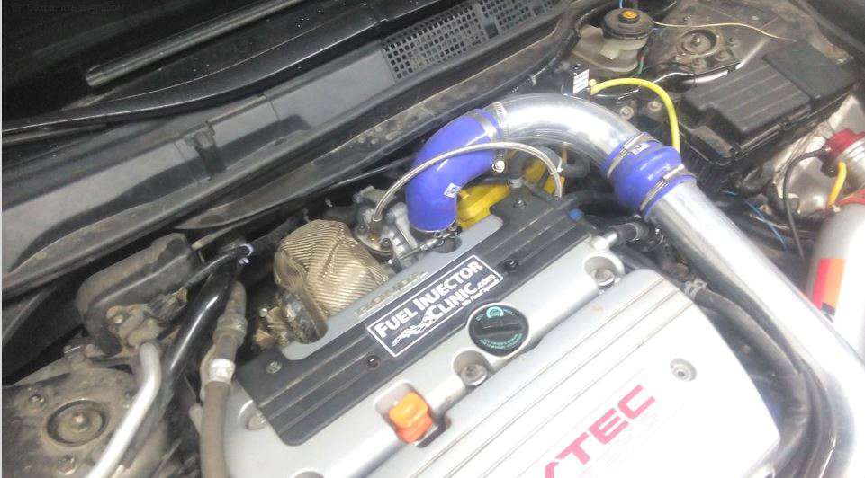

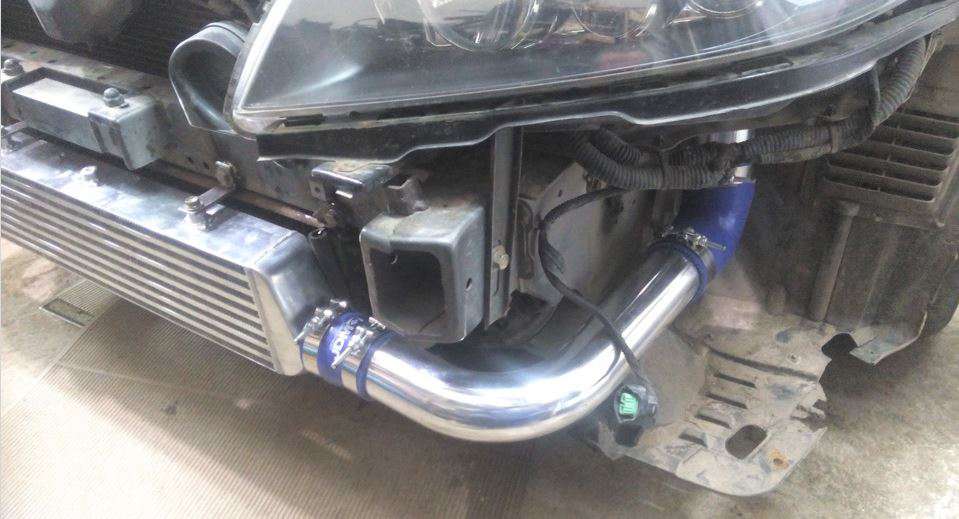

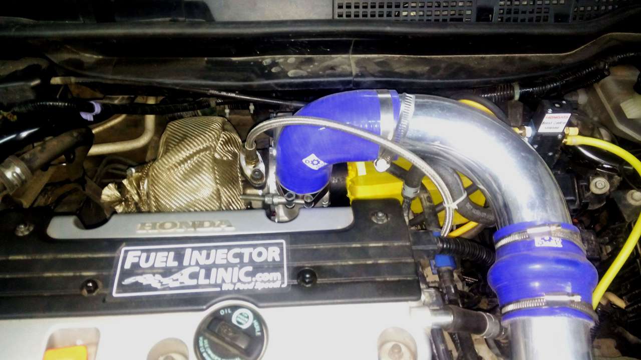

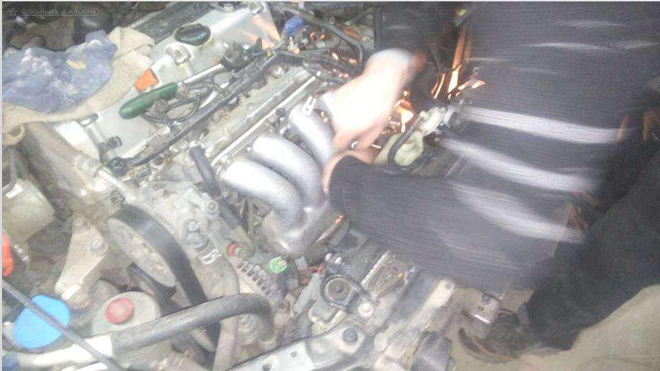

Всё началась это пару лет назад,был куплен Аккорд 2003 года 2.0,захотелось взбодрить машинку,пообщавшись с Серёгой Little Bo я понял, что с 2.0 ничего толкового не выйдет. После этого я поменял 2.0 на 2.4.Ну и понеслось. Сначала был сделан рефлеш, оказалось мало. Ну, у каждого своё мало и хватит. Стал я на распутье, что дальше? Было как бы три направления, как в сказке, первое строить атмо, второе компрессор, третье турбо. Долго думая, что именно я хочу от машины, было принято решение, турбо. Забегая на перёд, хочу поблагодарить, всех кто мне помогал и советом, и делом, особое спасибо хочу выразить Серёге” Little Bo”  и Жене “Eugen19”.

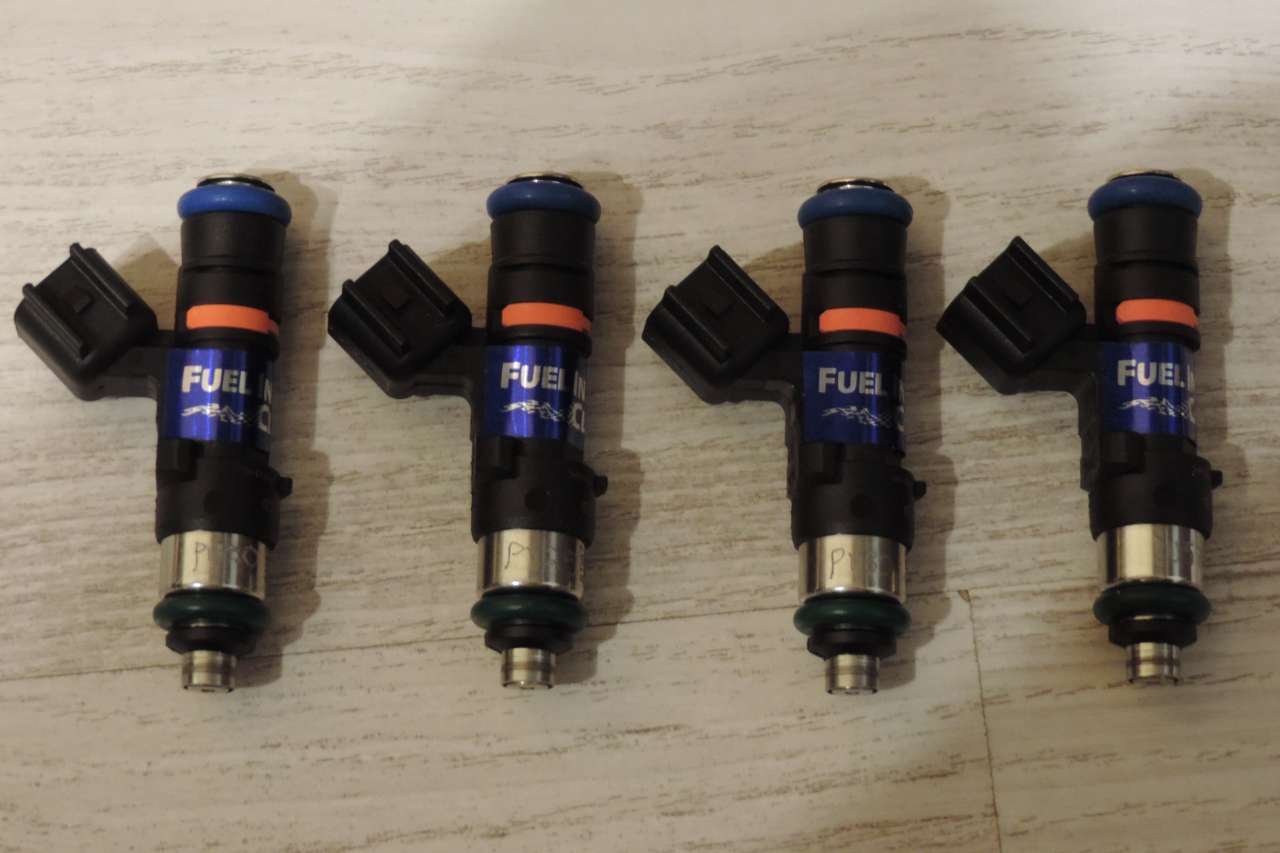

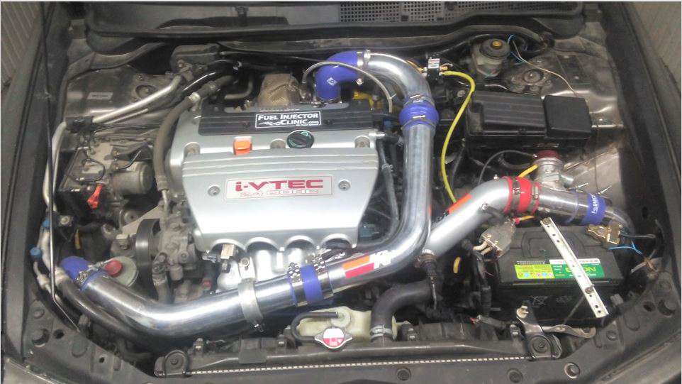

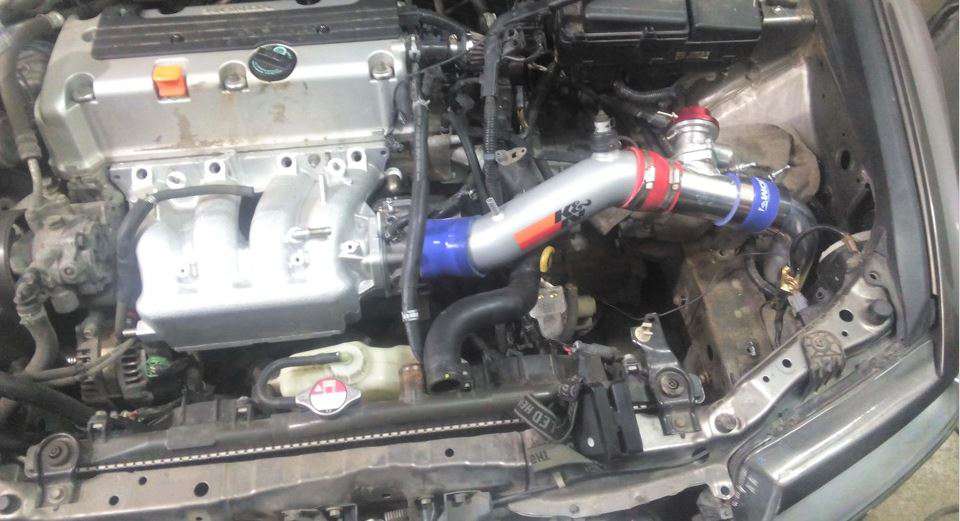

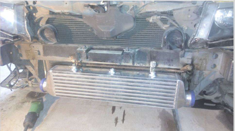

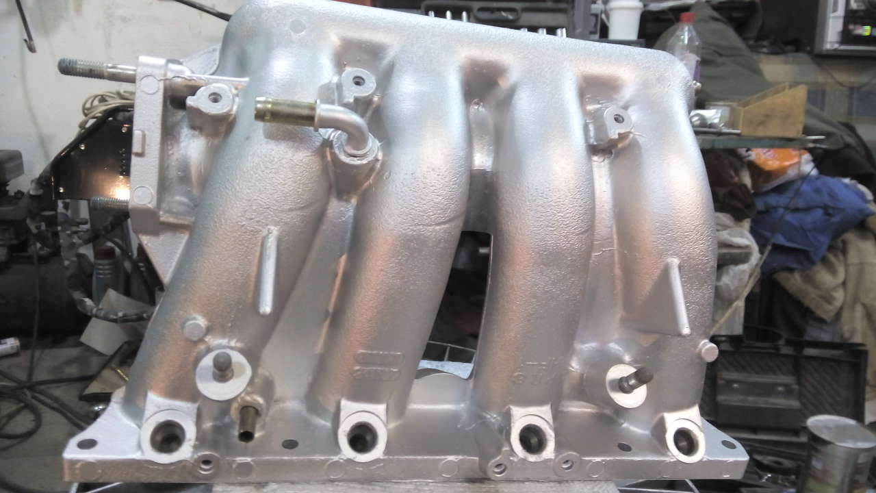

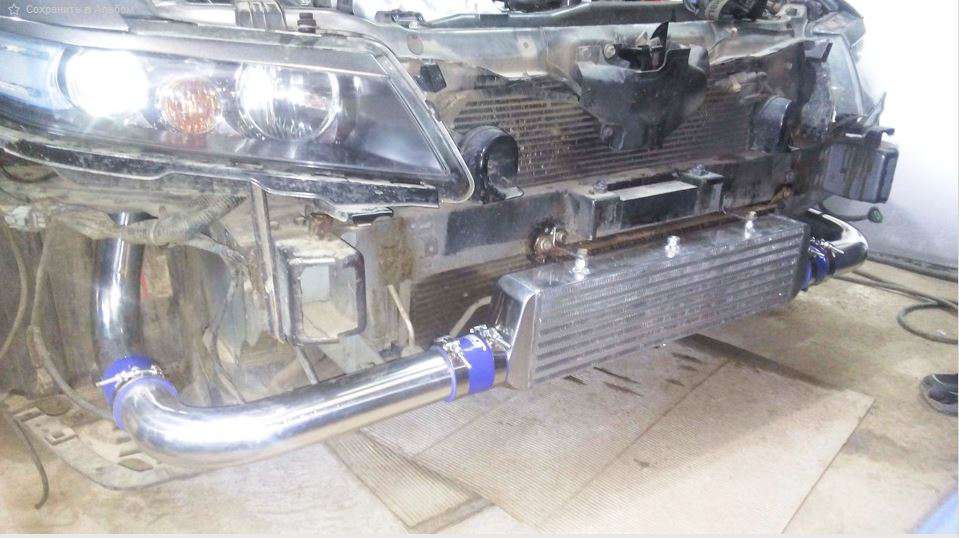

Был заказан турбо кит, задача была установить его и шоб машина сама из гаража уехала, что в дальнейшем было достигнуто. На всё ушло неделя времени и куча нервов у женского пола, с утра до вечера пропадали в гараже, сделали. Мы хотели, в принципе, посмотреть, что с этого получится, получилось неплохо. Был установлен, масло куллер для системного масла, вынесен под крыло, маслокуллер для коробки,пайпинг у меня на две стороны,так,что пришлось пожертвовать бачком для омывателя,вместо заводского был установлен от Жигулей, дешево и сирдито,очень он даже вписался в подкапотное. Масло залито Red Line,в коробке тоже Red Line ,масло фильтр от S 2000,форсунки 900 кубиков, Fuel injector clinic,мозги АкураTSX+ Hondata flashpro .Впускной коллектор PRC от цивика  Type R.Воздушный фильтр K&N,мап сенсор хондата 4бар,четырёх портовый соленоид, буст контроллер,хондата. Времени оставалось мало так, как мне надо было уходить на контракт, до конца, по фен Шую мы так и не доделали всё, приступили к настройке, за это огромное спасибо Никите” darkside-by”

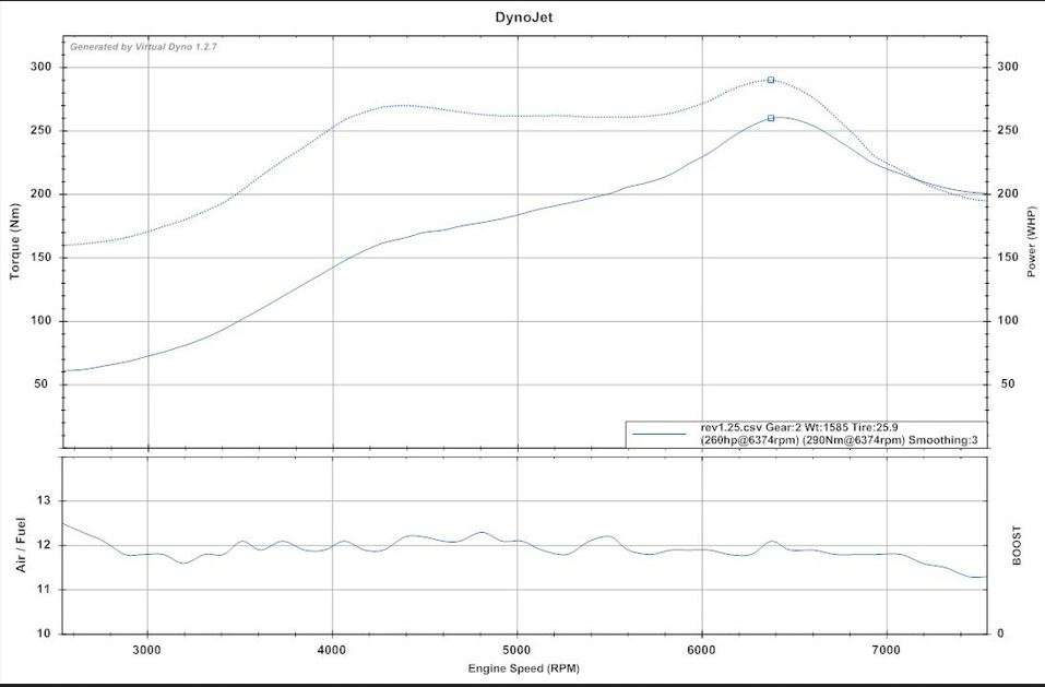

Пока сняли 260 л.с. с колёс и 290 nm,крутящего при 6374.Сейчас будет заменён интеркуллер на взрослый размер, дроссель 76 мм, свечи, переделан выпуск, будет три дюйма труба, будут установлены тормоза StopTech,передние и переделаны задние, с колодками Power Stop,будет перенесён блоу оф ближе к турбине, турбину менять пока не буду, сейчас стоит MET turbo,Mitsubishi exhaust Turbocharger.Что могу сказать, машинка с таким сетапом уже семь месяцев ездит, всё в порядке, проблем, слава богу, нет! Ну, вот как то так. В общем, продолжение следует…

260 это при какой давке???
#1790325»21-10-2015 17:22Хонда Аккорд Турбо.
Ну да, я же писал, что поменял с 2.0 на 2.4,буст 0.5и это с колёс мощность.

0.5 это ни о чём ......
Added after 3 minutes:
Сори но нет у тебя 260 с колес......пока Very Happy  :)

Barrios, 0.9 дую и думаю даже 1бар можно смело.
Added after 48 seconds:
Диноджет не самый лучший показатель. Стенд рулит
#1790337»21-10-2015 17:43Хонда Аккорд Турбо.
Там же на графике видно и написано сколько сил и сколько крутящего.На графике мощность с колёс,а не с маховика.

#1790358»21-10-2015 19:31Хонда Аккорд Турбо.
Расскажи лучше как вы PRC туда запилили? Дроссель нормально встал на него? А то я стоковый  дроссель на него прикинул, то не налазит нифига.
#1790367»21-10-2015 20:26Хонда Аккорд Турбо.
san4ez:Расскажи лучше как вы PRC туда запилили? Дроссель нормально встал на него? А то я стоковый  дроссель на него прикинул, то не налазит нифига.
Просто так он туда не станет)))
Надо пластина переходник))
