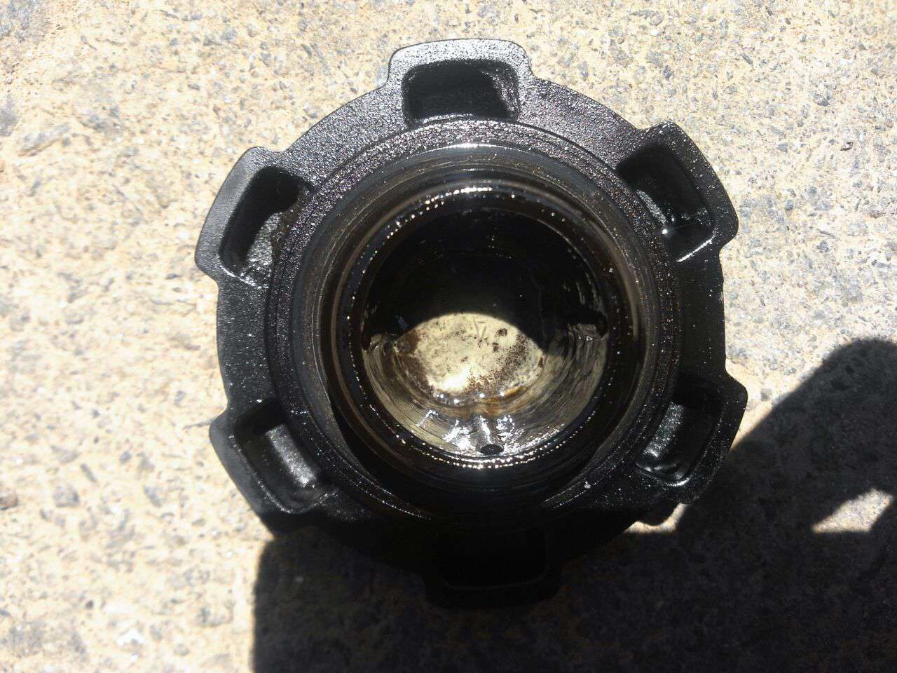

Вчера на кпышке обнаружил вот такую бяку
Это совсем хреново???????
#1770431»07-06-2015 22:39Греется двигатель
baush:Вчера на кпышке обнаружил вот такую бяку
Трахим и davidos69,  были правы в этой теме..... це піздець....  Confused  белое  это и есть эмульсия!!! Снимать голову и смотреть кудой....

#1770951»09-06-2015 21:26Греется двигатель
странно но у меня тоже такая хрень под крышкой,и похоже не только у меня толь ко что  авео посмотрели тоже белый налёт  с машинами проблем нет,антифриз на месте ...
#1770981»10-06-2015 08:33Греется двигатель
sania325:странно но у меня тоже такая хрень под крышкой,и похоже не только у меня толь ко что  авео посмотрели тоже белый налёт  с машинами проблем нет,антифриз на месте ...
Зачит просто конденцат или что то подобное, а тут еще проеблемы с перегревом
#1770984»10-06-2015 08:43Греется двигатель
baush, на просторах тырнета нашел успокаивающий коммент
Вода + масло дает такой белый налет, но он исчезает по мере прогрева двигателя благодаря системе вентиляции двигателя, такое явление наиболее часто встречается зимой от того что корпус крышки масло-заливной горловины да и вообще крышки клапанов еще не успевает нагреться, когда двигатель уже нагрелся. Конденсат в этом случае появляется подобно принципу работы самогонного аппарата, горячие газы конденционируются на холодной крышке клапанов.
но у тебя не включается вентилятор и бурлит ОЖ. Кстати уровень ОЖ и масла в норме? не упал/поднялся?
(095)424-05-21
#1770996»10-06-2015 09:11Греется двигатель
Да все в норме, и масло и антифриз как долил 1 раз так больше нет необходимости.
Тоже читал эту тему насчет конденцата, у нас город маленький и как раз все как там, пока доезжаю до работы двигатель как раз нормально прогреваеться!
