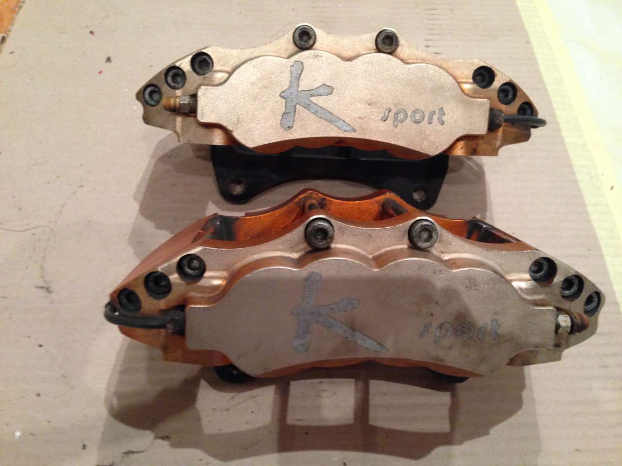

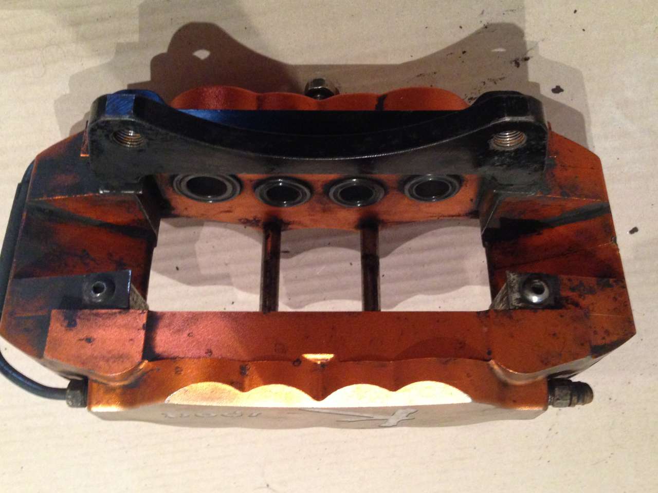

Продам 8ми поршневые передние тормоза K-Sport Б/У, стояли на аккорде CL9
в комплект входит:

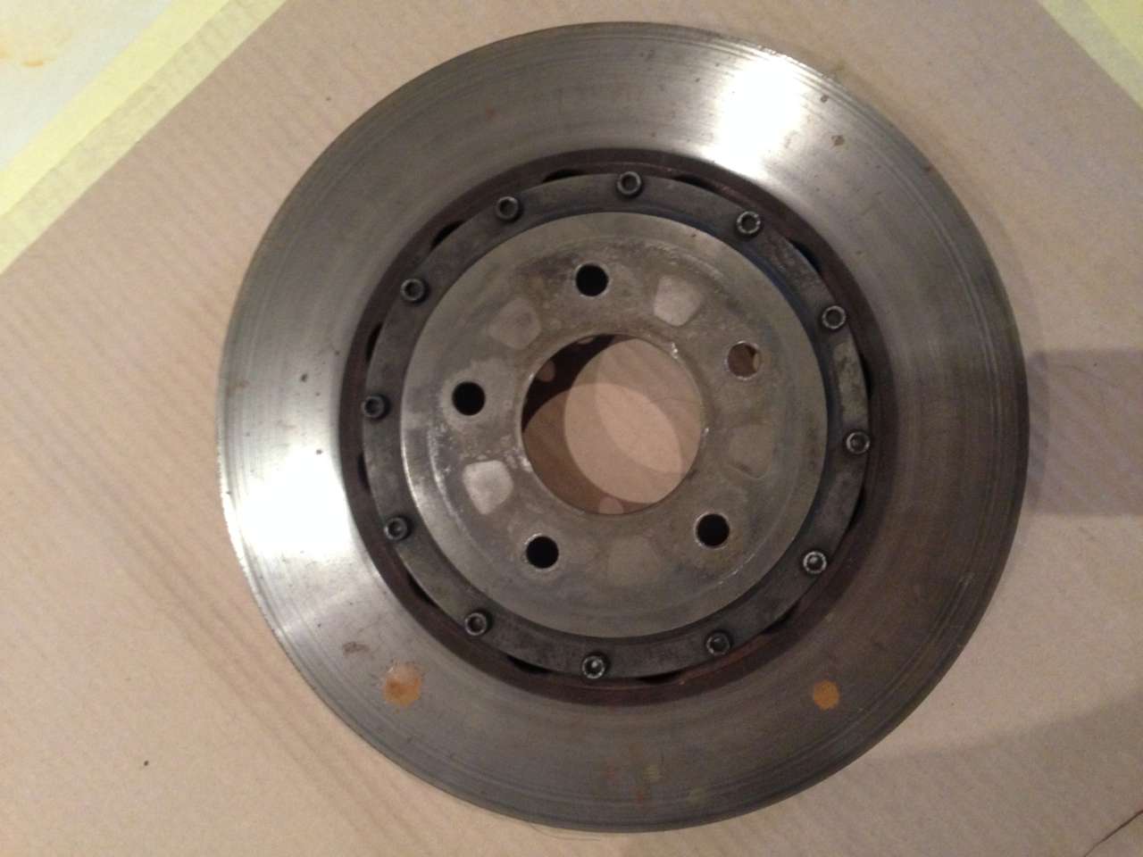

-суппорта
-переходник
-двух составные диски 330
-колодки
-армированные шланги

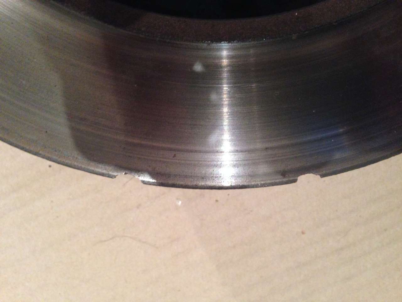

Суппорта в хорошем состояние, только на лицевой части краска как будто выгорела.

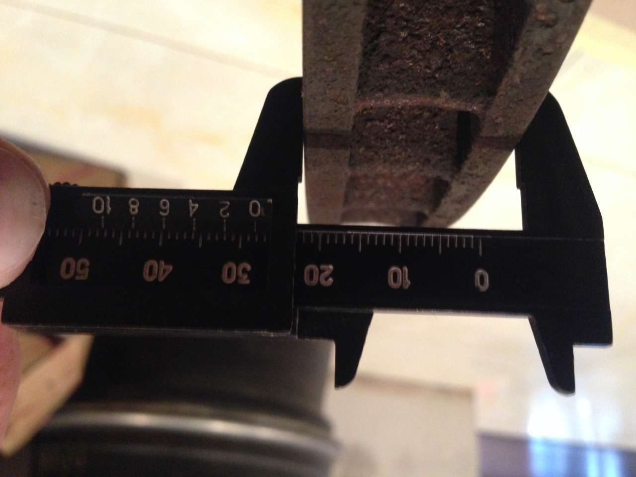

Роторы 28мм остатка, желательно поменять но ездить еще можно и  но на одном диске отломаны два маленьких кусочка.

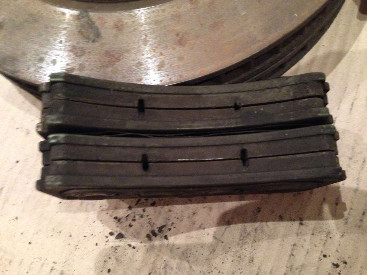

колодки EBC green вроде где то 75% остатка.
