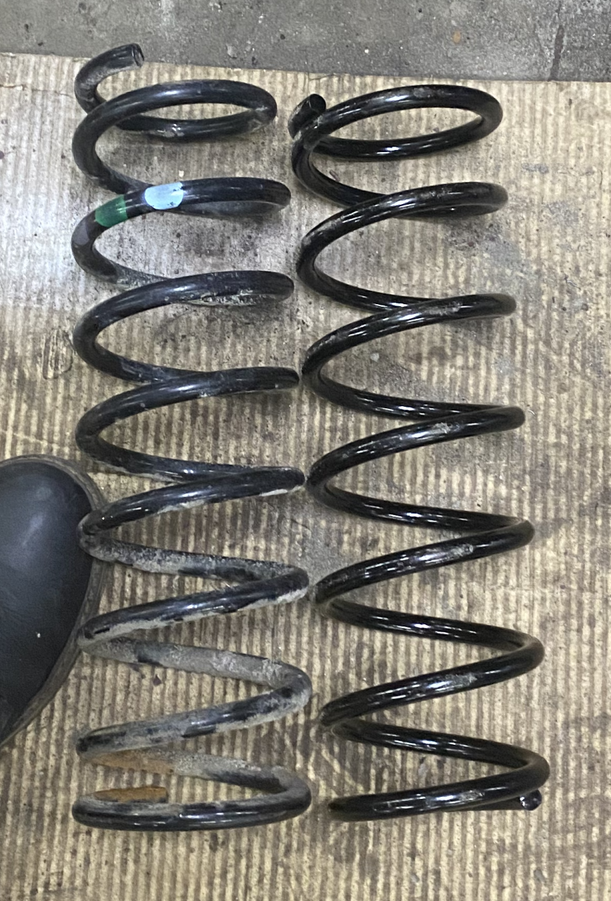

Продам 2 б/у задние пружины от уневерсала.
Пружины на фото- about116564-0-asc-25.html#1846597 Садясь за руль,нужно включать самую главную систему безопасности-ГОЛОВУ! |
Yeka, кому нужны б/у пружины?
