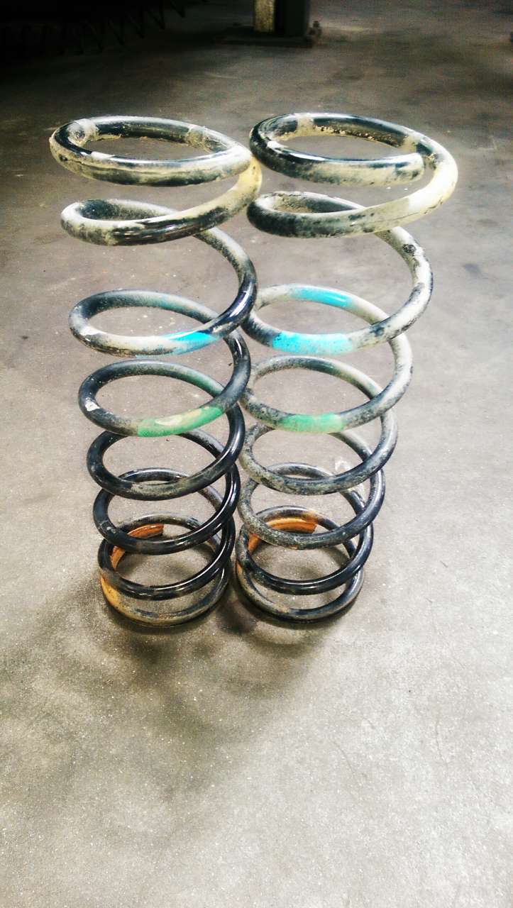

Если я не ошибаюсь, ставят от кросстура, те держат намного лучше.
На универсале они тоже проседают, менять на них нет смысла.

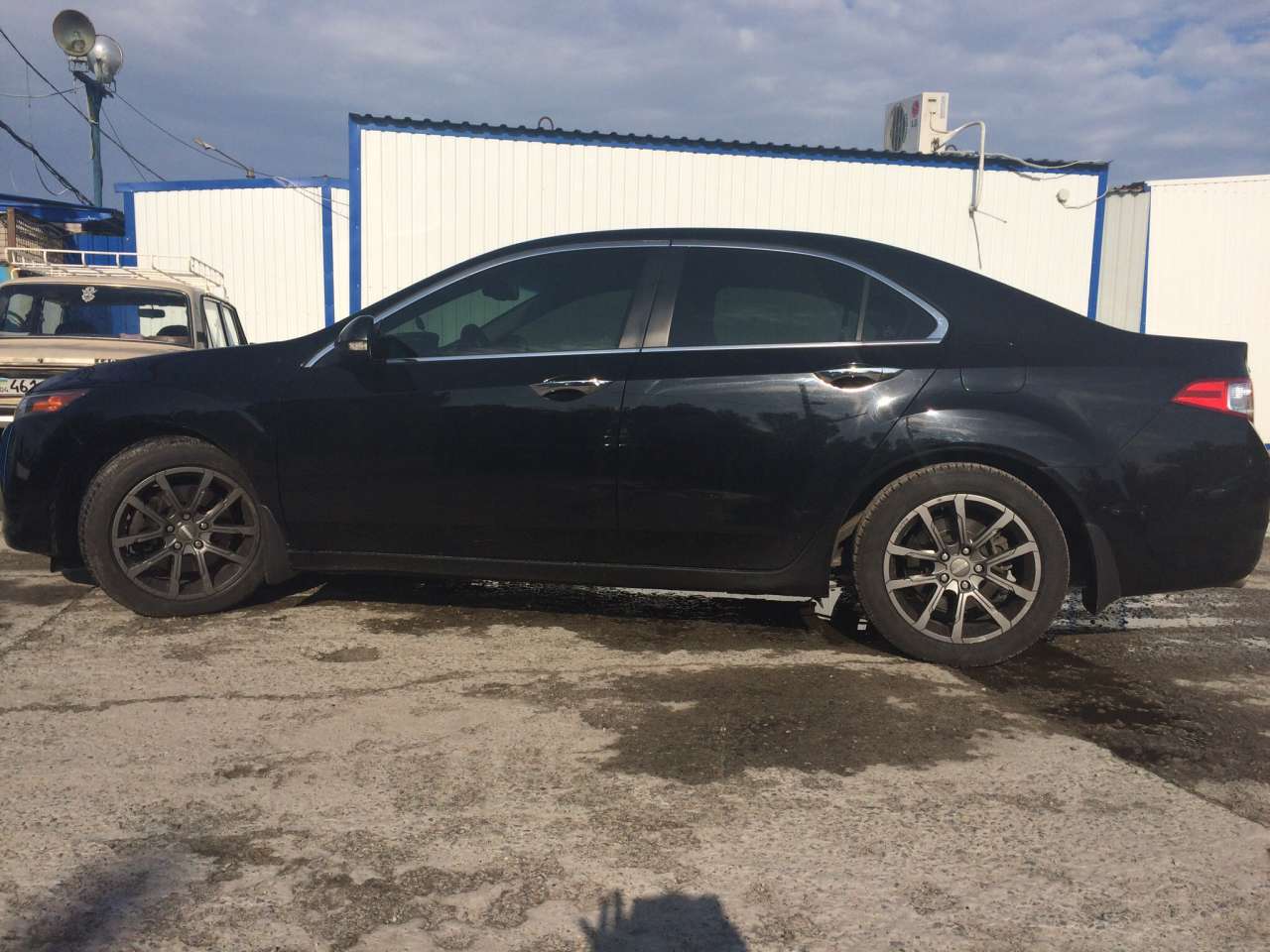

Давеча был на ЛЕВ, предлагали какие-то "свои" проставки ставить,ибо пружины на Турере просели так,что развал слегка ушел. Подробностей про проставки не рассказывают.

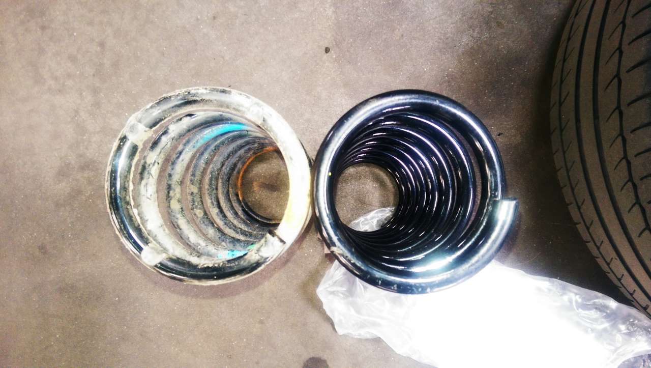

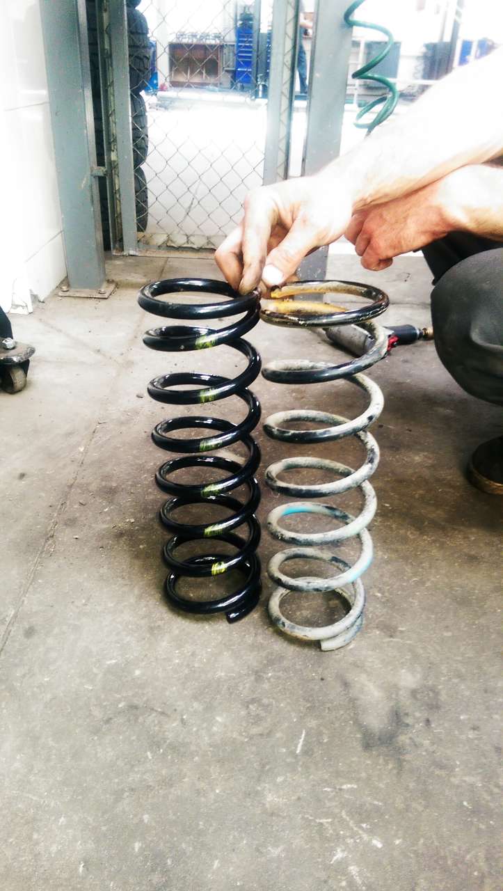

Я сейчас на СТО, спросил какие мне ставили, оказалось 52441-TL4-E42. Т.е. от универсала.

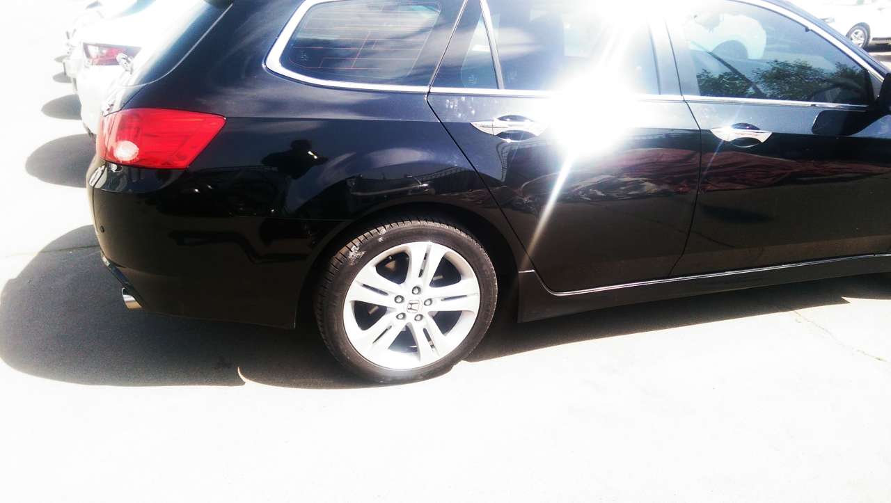

Поставил тоже пружины от универсала.. Поднялся зад на сантиметра 2-3..Они вообще как, немного просядут?

azda3, ну у меня задранной не выглядит. А там если грузить будешь, то наверное немного просядут.
Dimm:azda3, ну у меня задранной не выглядит. А там если грузить будешь, то наверное немного просядут. Вот так у меня поднялась..Хочешь газовый упор капота аккорд 8-го поколения, кат-киллер для аккорда 2004-2007
