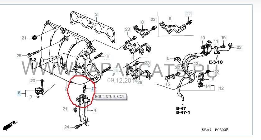

Я ХЗ как вы без подъемника откручиваете нижний болт.
Вот этот
Accord 03 TS
#1729225»08-12-2014 11:29Accord CL9 не крутит стартер. Нужен коллективный разум
нужно крутить не тот болт, а тот что под номером 24

sandrok:нужно крутить не тот болт, а тот что под номером 24
Я правильно понимаю, что для кого-то проще снять радиатор, слить ОЖ , чем загнать машину на подъемник ? )))))) Что-то мне подсказывает, что к 24 болту при наличии радиатора не подобраться

Voronmetro: к 24 болту при наличии радиатора не подобраться
очень даже подобраться, я же подобрался и ниче не снимал
