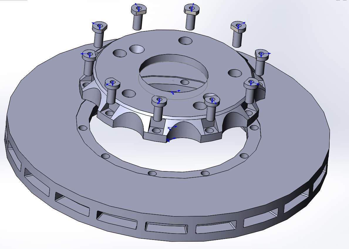

#1734025»30-12-2014 01:15Кит ADVICS 4 pot 330*30 Становится в СТОК Type S R17
Для затравки что бы всем было видно что работа идет
Added after 31 seconds:
Нарисовал я его сам-)) за пол часа но при этом практиковал недельку с разными форммами и видами-))
Added after 123 hours 57 minutes:
На картинке  финальная версия-)) Ждем скоро в металее  в  верхние гако-втулки будут еще вкручиватся  болты м6 с обратной стороны дика-))
093 401 68 05
#1735101»30-12-2014 09:20Кит ADVICS 4 pot 330*30 Становится в СТОК Type S R17
О, гуд. Давай на тест комплектик.
