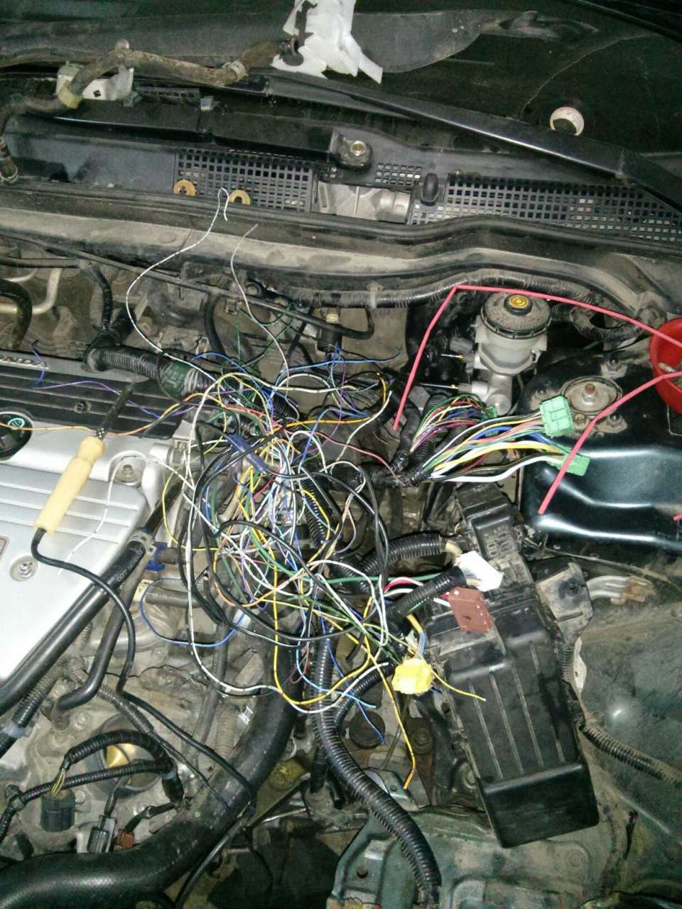

#1725915»25-11-2014 11:19Свап на механіку в CL9 - практика
я в роде рассказал все тебе в ЛС =)
Перше питання - проводка. Хто що робив: докуплялась проводка з механіки чи дороблялась рідна з автомата?
2 варианта : 1 - оставляешь свою автоматную проводку и пытаешься завести через предусмотренные места для АТ ( но все равно есть вариант что прийдется чуток наращивать/удлинять)
            2 - как мне делали , снимаем торпедо, сверлишь в моторном щите отверстие в районе печки, под косу проводов, 100% все провода удлиняешь, ну или как вариант покупать всю проводку от мехи - но насчет проводки от мехи я хз мы даже не заморачивались на эту тему.

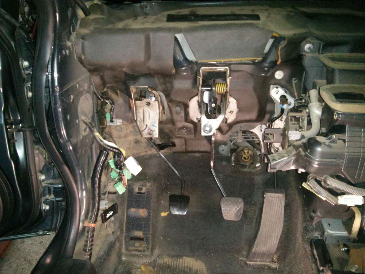

Скільки отворів і під що сверлилось : ГЦС, педаль сцеплення, ще ?
Если не ошибаюсь, а я могу  Laughing . У АТ на месте ГСЦ проходит коса с проводами и уже есть отверстие - по сему либо оно дорабатывалось "напильником" либо не трогалось вообще - могу уточнить если очень интересно ).
Усилення педалі сцеплення: чув щось роблять, бо проблемне місце, але що конкртено  - не ясно.
Да усиление делали свояли так сказать площадку. Ща попробую фоток добавить. Да простит меня РиД =)

81a89d8de5104843e10727764d142cd3.jpg крепление под сцепу
крепление под сцепу
19842e3f6f36718683c2fdc18b38cb8c.jpg Не много проводов ))
7a598f5e72d841f7a8098db9c1eaeff5.jpg Вот так все выглядит без торпедо ))
