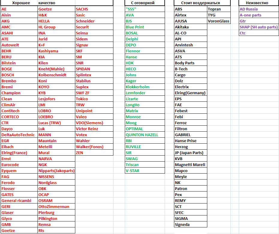

может кому пригодится http://www.ej9.ru/brands/
