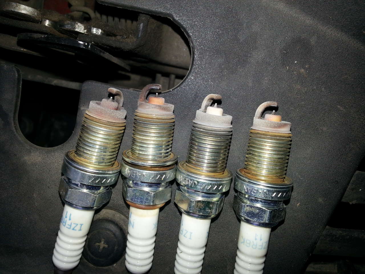

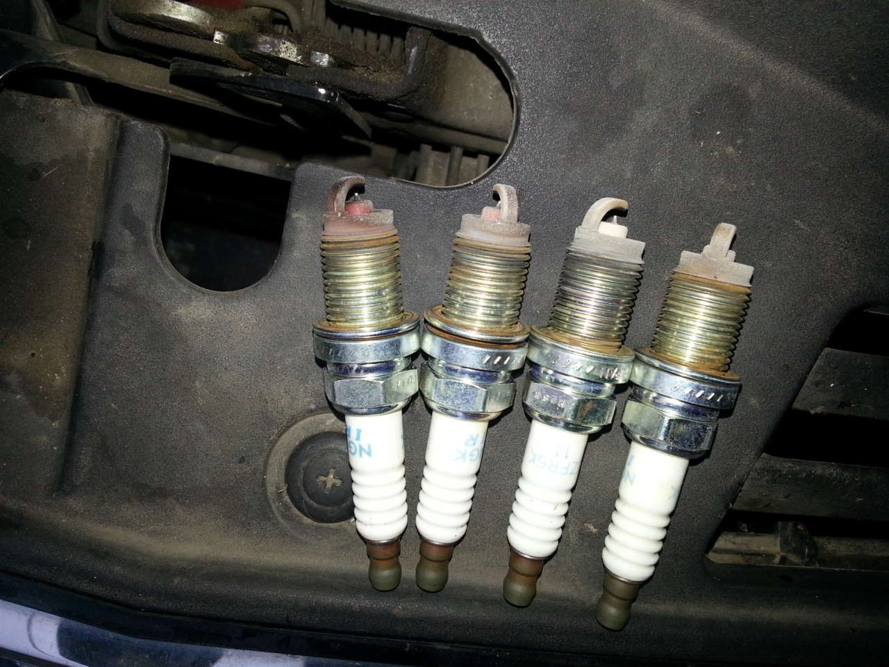

Народ сегодня выкрутил свечи посмотрел на них и не понял нормального ли они цвета!? Машина ездит на газу, подскажите пожалуйста! Чёт её последнее время подтрухивать начало когда машина стоит заведённая.

Ну вторая справа отличная. Остальные так себе.
#1711347»23-09-2014 18:00Знающие подскажите по цвету свечей.
Санёк, а так себе в каком смысле?! Бедная смесь или что?!
0503560727
#1711438»24-09-2014 08:36Знающие подскажите по цвету свечей.
erbia, та смесь вроде в норме, а вот топливо по ходу не очень.
#1711443»24-09-2014 08:43Знающие подскажите по цвету свечей.
Насколько я сталкивался с этой проблемой, пепельные пятна на свечах - пробита прокладка и уходит охлаждающая жидкость, либо бедная смесь. Проверить прокладку можно по уровню жидкости, либо на холостом приложив салфетку к трубе, если пробита, она станет мокрой.
#1711459»24-09-2014 09:10Знающие подскажите по цвету свечей.
Белесость - это беднит, для газа впринципе норма, слева 2 штуки на 1м фото, вроде как свинца многовато в бензине , но почему только 2 хз, по идее все должны быть. От антифриза там коралы расти должны, а тут так себе налет небольшой, хотя может все только начинается :)
Accord 03 TS

Да нет с прокладкой всё окей =))
0503560727
#1713372»01-10-2014 22:17Знающие подскажите по цвету свечей.
erbia, Стас, это дофигища присадок в топливе)))
Только одного не пойму, почему они все разные! Это реально загадка)))
#1713416»02-10-2014 08:16Знающие подскажите по цвету свечей.
MasterFix, а газ тоже присадками пичкают? На бензе такой цвет - все понятно. А вот насчет ГМО я не знаю просто...
#1713430»02-10-2014 08:51Знающие подскажите по цвету свечей.
san4ez, наверное уже и в газу есть чтото)))
#1713444»02-10-2014 09:37Знающие подскажите по цвету свечей.
san4ez, так  машина же не все время на газу ездит-))

#1713479»02-10-2014 11:35Знающие подскажите по цвету свечей.
Lexa1983, Респект тебе) будет инструкция! Я сам читал это все. Но как то руки не дошли сюда это перенести)
#1713510»02-10-2014 13:22Знающие подскажите по цвету свечей.
MasterFix:Lexa1983, Респект тебе) будет инструкция! Я сам читал это все. Но как то руки не дошли сюда это перенести)
та я сам наткнулся и вспомнил что тема была, надо себе где то сохранить тоже
(095)424-05-21
#1713515»02-10-2014 13:34Знающие подскажите по цвету свечей.
Почистить форсунки, особенно 3-ю и забить.
#1713536»02-10-2014 14:10Знающие подскажите по цвету свечей.
Бублик, он на газу ездит) на форсунки уже забил)))
#1713542»02-10-2014 14:44Знающие подскажите по цвету свечей.
MasterFix:Бублик, он на газу ездит) на форсунки уже забил)))
Недочитал, с 3 форсой газовой значит проблемы.
Беднит.

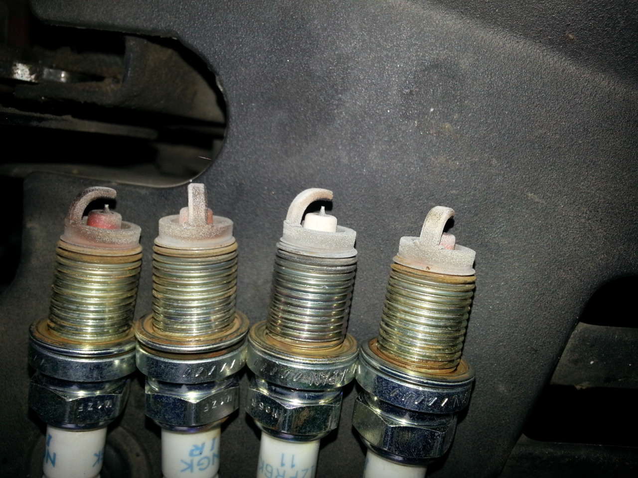

У меня появился повод для волнения - вчера выкрутил свечи:
Машина бензиновая. Свечам 90 тысяч. Рефлеш, впук, выпук.
С чего смесь бедная? Мыть форсы?
#1719993»29-10-2014 12:50Знающие подскажите по цвету свечей.
Для начала сканером глянуть чё там лямбда видит вообще.

#1720014»29-10-2014 13:58Знающие подскажите по цвету свечей.
littlebo:Для начала сканером глянуть чё там лямбда видит вообще.
Ну для начала дам ему малость под хвост, а то "затошнил" я его чуток сованьем по пробкам. А там уже начнем сканером шуршать.
#1720017»29-10-2014 14:14Знающие подскажите по цвету свечей.
san4ez, 90 тыс? хм...хороший пробег..я бы дал машине така и потом поменял свечи..дальше следил бы..Топливо у нас гавененькое все таки..Отсужа все проблемы...
#1720025»29-10-2014 14:29Знающие подскажите по цвету свечей.
san4ez, А хде повод ? Нормальные свечи, да проблема с продавливанием у изолятора , а по внутренней части все в норме.
Accord 03 TS
#1720028»29-10-2014 14:48Знающие подскажите по цвету свечей.
san4ez, В "затошнил" бедной смеси не бывает, льёт по лямбде 14.7,  в таком режиме даже мёртвый насос и форсы нальют скок нада.
serge.bo81   - facebook
#1720316»30-10-2014 16:39Знающие подскажите по цвету свечей.
littlebo, Я тоже предложил Сане сканером глянуть! Если все ок то забить, не мешать технике работать! Laughing А то сейчас намоет что будет 17л/100км по городу Laughing Voronmetro, Этот изолятор вечно темный, какие свечи не ставь, что не делай! Но с пробегом плавно появляется этот нагар все больше и больше! Главное что на работу машины не влияет! :)
