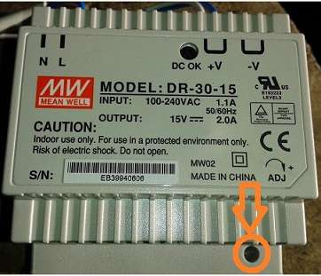

Zulu, для хранения АКБ (т.е. для поддержания постоянного уровня заряда в АКБ) нужно не зарядное устройство в привычном понимании, а блок питания со стабилизированным напряжением 13.6-13.8 В и стабилизированным током в 0.05-0.1 С (т.е. 0.5-2 А для случая генераторных АКБ). Вот такой блок питания от MW я и рекомендую. Та зарядка, что приобрел Дима, как любое несерийное изделие, имеет разброс в параметрах от изделия к изделию. Поэтому я и просил его замерить напряжение на АКБ в режиме хранения. Молчит пока...

Zulu, вот сфоткал в цеху БП, отметил регулировочное отверстие:
С завода там выставлено напряжение 15.1 В. Тебе надо будет подключить АКБ, подождать одни сутки, замерять напряжение на клемах АКБ и выставить его в диапазоне 13.6-13.8 В. И будет счастье:)
