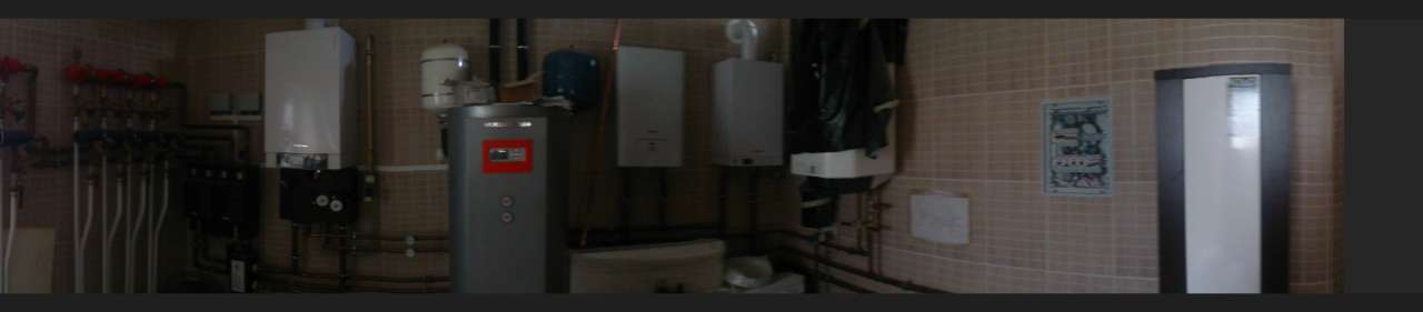

Gena-na:maks13, хороша котельная. не пойму только, справа что? Для косвенника маловат вроде...электрокотел?
я так зрозумів, що бак сонячного коллектора
мож щось на це схоже... http://www.vaillant.ua/obzor-oborudovaniya/solnechnaya-energiya/solnechnaya-sistema/produkt_vaillant/aurostep-plus-2250.html
Але не впевнений. Теж цікаво.
Бак ГВС стоит на переднем плане. Большой серый с автоматикой. Он работает от солнца и от газового котла. На фото только газовая часть всей котельной (тема же про газ) :) там ещё есть резервный электрокотел (ни разу не включался), резервный электробойлер (ни разу не включался),  ещё один газовый котел, который работает на гостевой дом 100 кв.м. (кстати, работает постоянно, но на минимальной мощности и его расход включен в 3600). Еще в этом году доставлен пеллетный котел с автоматической подачей топлива (в работу еще не запущен). Всё полностью автоматизировано. Участие человека минимизировано и заключается лишь в ззасыпке пеллет в бункер ( в среднем раз в неделю). Переключение работы разных котлов происходит автоматически, кроме резервных. Есть возможность удалённого доступа с помощью смс или интернет. В случае аварии - сообщение об неисправности приходит ззаказчику и в наш сервисный центр одновременно. Это было реализовано, потому что объект находится в селе. 100 км от города.

maks13, так справа таки электрокотел?
#1751190»05-03-2015 23:57Сколько вы платите за отопление дома газом в мес?
Да. Справа кусочек электрокотла Protherm Скат 28 кВт.
Вот фото топочной на стадии "без пеллетного".

maks13, как закончим, выложу нашу, дом 500 м.кв.+ гостевой дом: 2 конденсационника по 60 квт,твердотоп на щепе через буфер, гелиосистема, электрокотел. Это всё в разных помещениях, с возможностью работы в реверсном режиме. Почти всё Vaillant.
