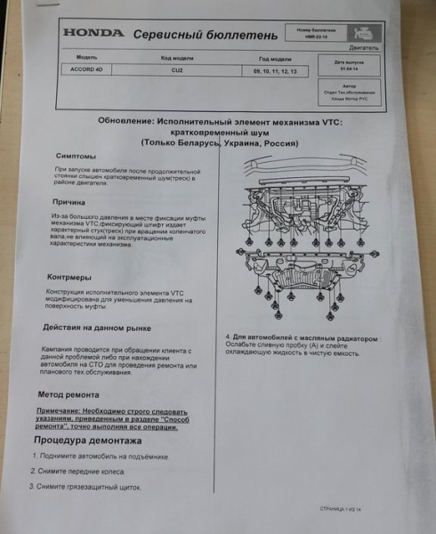

Парни, тут такой вопрос.  А где есть докмуенты глянуть про эту отзывную кампанию и на какие страны она распространяется ? Сканы там и всё такое.  Буду очень признателен за помощь.
serge.bo81   - facebook
#1809219»16-03-2016 10:22Бюлетень
accord-russia.ru/showthread.php?highlight=%E7%E0%EC%E5%ED%E0+%F8%E5%F1%F2%E5%F0%ED%E8   about110379.html

#1817004»18-05-2016 10:12ВАЖНО Шестерня VTC Accord 8 CU2 (треск при запуске двигателя)
Только что звонил по поводу отзывной компании на Прайд, сказали она приостановлена так как то что делали не помогает. Вот так. У самого треск, и не знаю что с этим делать, на сервисе сказали менять нету смылса, звук появится снова 100%
