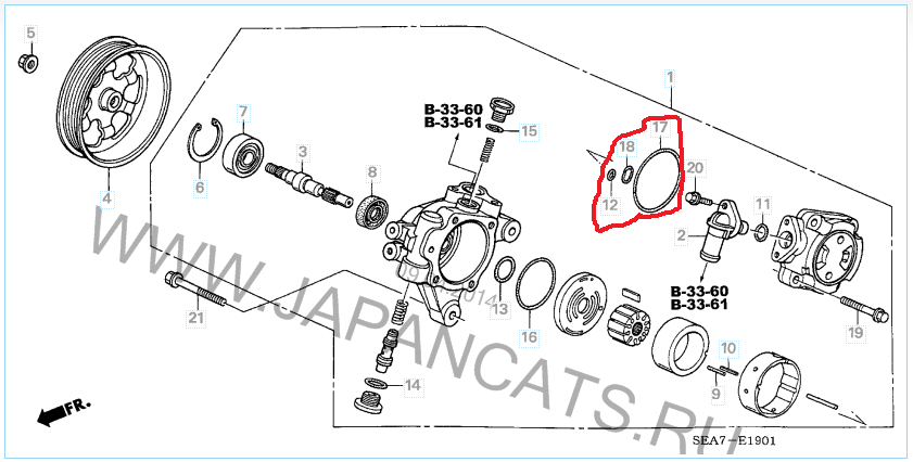

Просто вот сегодня слушали на станции - звука нема. В твоем случае звук не главное, пенить может начать через день, а может и через неделю. Но начнет обязательно. Еще раз говорю на видео видно что ГУР сопливит. Поэтому не затягивай с заменой. П.с. Родные резинки имеют толщину 1,8 мм, это не совсем стандарт. Мне поставили 2,0 мм сначала боялись что их "порежит" но уже два года полет нормальный. |

Просто вот сегодня слушали на станции - звука нема. В твоем случае звук не главное, пенить может начать через день, а может и через неделю. Но начнет обязательно. Еще раз говорю на видео видно что ГУР сопливит. Поэтому не затягивай с заменой. П.с. Родные резинки имеют толщину 1,8 мм, это не совсем стандарт. Мне поставили 2,0 мм сначала боялись что их "порежит" но уже два года полет нормальный. А какие именно резинки менял? там по мануалу 11 шт. + подшипник рекомендуют менять У меня в понедельник вспенилось масло и выдавило его из-под крышки бачка поменял один сальник №11 на магистрали низкого давления от бачка к насосу ГУРа пока все нормально но после прогрева в бачке есть очень незначительные пузырьки а на холодную все чисто |
wolf-maksim:Вот эти.
Большое спасибо это можно было предположить что все менять не обязательно после замены пениться перестало? а говорят еще обязательно сальник под подшипником? и последний вопрос - если только эти менять то лопасти с ротора не выпадают? т.к. говорят если их перепутать то потом насос воет при работе |
