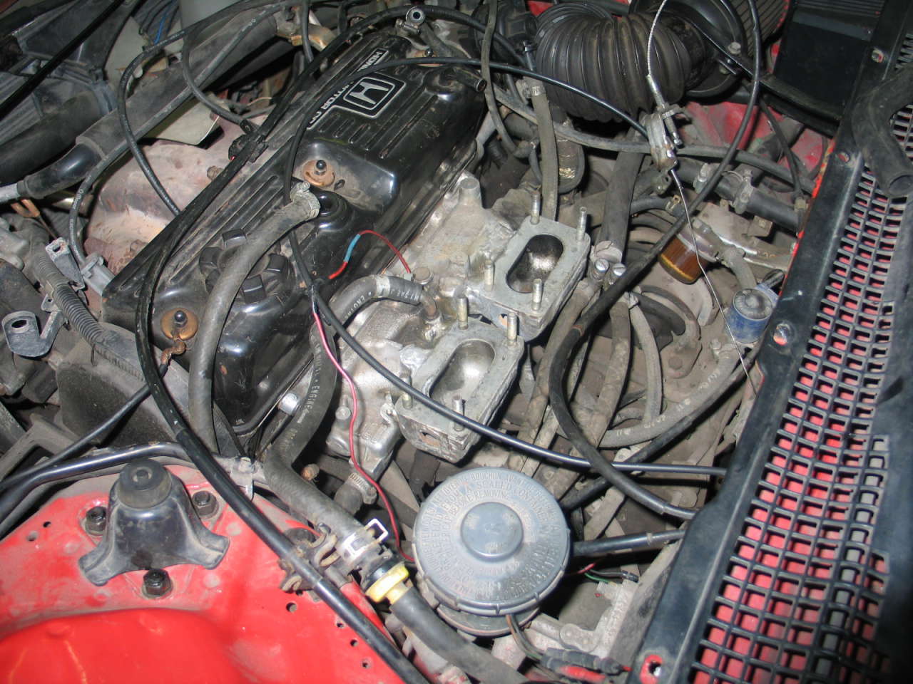

поменять карб на инжектор не так просто, как кажется. я когда-то плотно задумывался над этим - хотел сменить карб на своем D15B3.
для этого надо:
1. сам инжектор в сборе с впускным коллектором
2. бензонасос (т.к. на карбе, скорее всего стоит, механический)
3. переделать обратку в бак
4. мозги с косой (если карбы безмозгие - тянуть по новой, если с мозгами - все переделывать).
5. все датчики по мотору (детонации, лямбда (с выпускным коллектором, если не было), коленвала, мап или расходомер воздуха)
6. датчик нагрузки (который поправляет ХХ при включении потребителей, забыл как он правильно называется).
потом все это настроить...
как ни страшно звучит, но пересадить мотор целиком - действительно проще. Или поставить родные карбы на место.
