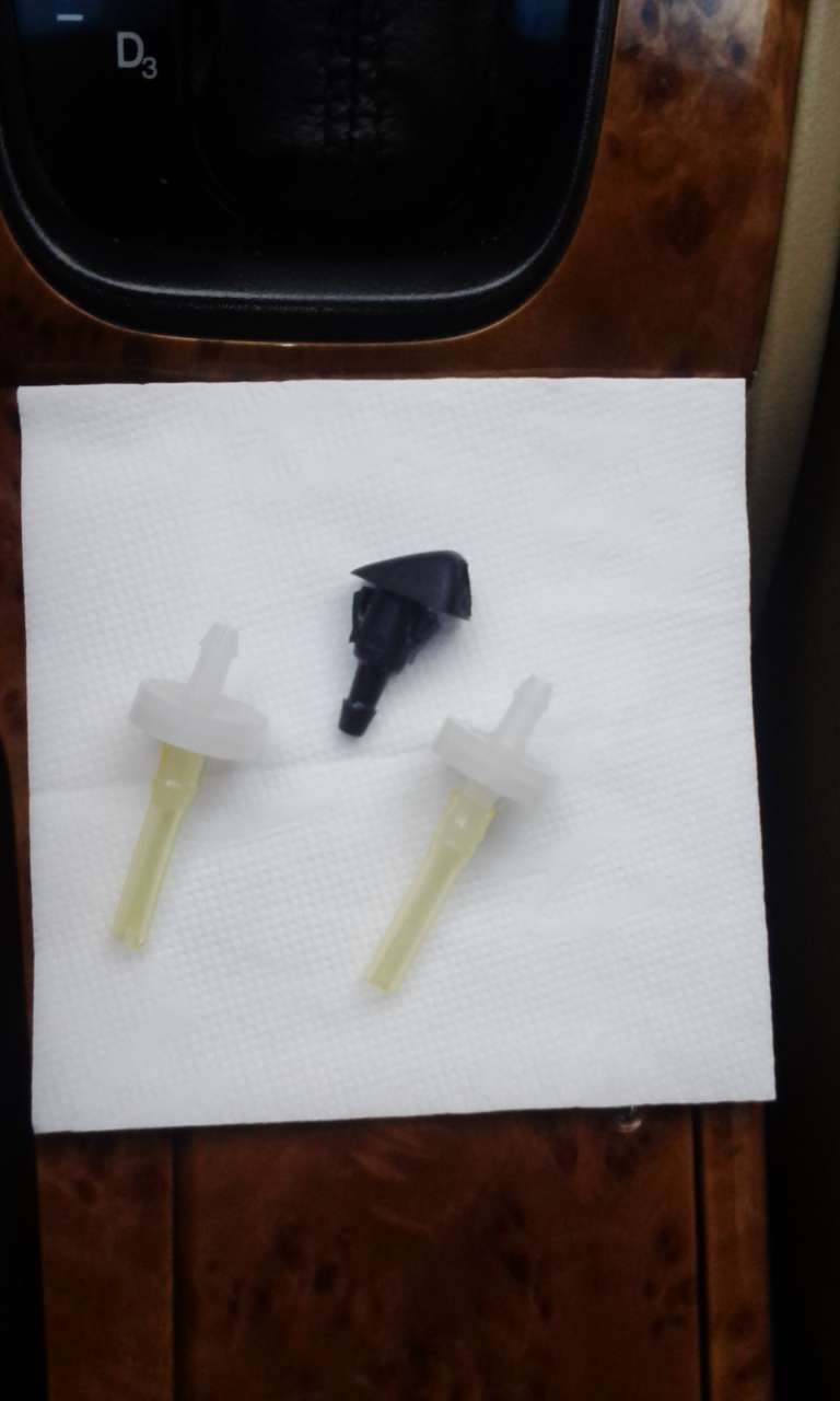

в посадочное место садится, но пшикает слишком низко!

30655605 данная форсунка на cl9 можно считать что НЕ становится, для того что бы нормально пшикала надо серьезно колхозить!

Maximil, я кстати несколько лет назад магистраль вытащил из крыла и провел по моторному отсеку, теперь даже если провтыкал антизамерзайку залить, и замерзла система, быстро отогревается!)))
фильтрик хорошая вещь, поставь в более доступном месте, что бы иногда видно его было!)) а проблема данной форсунки что привёл выше, в том, что по заводу на Volvo она стоит на капоте, угол удара низкий, а у нас под капотом, и на наших угол удара выше. У знакомого на forester 07 форсунки на капоте,ему поставили, отлично моет, он себе еще одну на пассажирскую сторону заказал!))) у меня сейчас стоит водительская от civic 4d, лучше чем моя, но не идеально!) The life is a way! |
q_w_e_r_t_y:форсы для акорда 76810-SEA-A01
установил на гетц, вродь всё ОК, правда болтаются немного в посадочном месте, но то фигня, при желании закрепить не сложно! приятно, что они настраиваются во всех направлениях в отличии от форсунок вольво... в общем настроил, брызгают куда надо))) завтра проверю по трассе.. Added after 40 hours 43 minutes: по трассе забрызгивает до половины стекла, но всё равно лучше чем штатные пИсалки) в общем я доволен)) Hyundai Getz 1.1, белый и пушистый)) |
кароче. помимо форс есть еще приколы с насосом. родного насоса на дорестайловом форике не хватает чтобы обильно давить. да брызгает. да веером. но както мало.. покупал кетайские по 70 грн 2 штуки. но вопрос походу не в них. давления не имеет нужного
