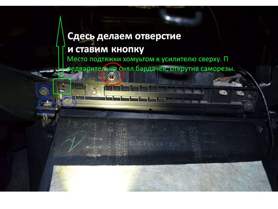

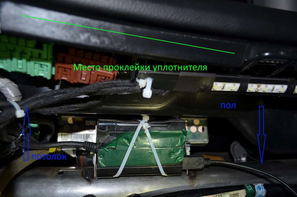

На бардачке на самой крышке сверху по углам есть два резиновых уплотнителя (ном по кат 66418-SB2-000) у меня одного не было - вырезал из резины чуть больше родного и заменил второй родной на чуть больший и скрип пропал |
