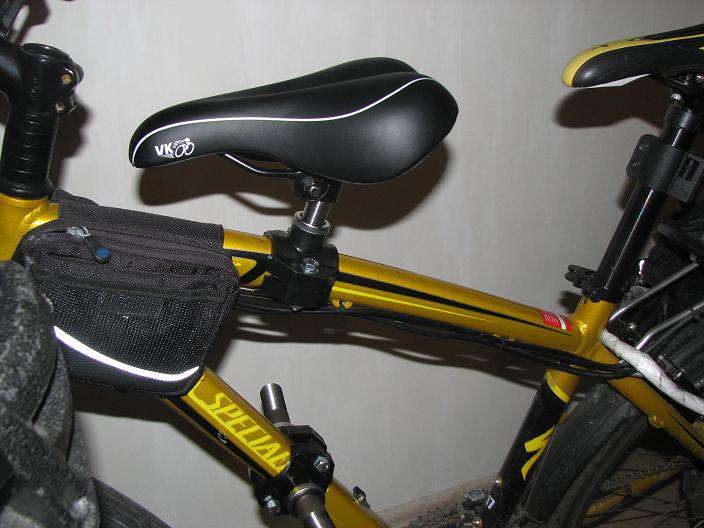

Хочу сделать вот такую(почти) сидуху малому:
Надо взять(или выточить) что-то вроде
И приварить вместо гайки кусок подседельного штыря сантиметров на 6.
Кто возьмется? Или посоветует того кто возьмется?
Заплачу за разовость и геморрой.
ЗЫ: Стандартные велосидухи не предлагать. Не подходят.
ЗЗЫ: Про безопасность подумано.
ЗЗЗЫ: Кресло с рисунка заказывать тоже не предлагать, хлипкое, читал бритские форумы.

одно крепление как-то не очень безопасно выглядит. Может делать 2 и крепить один за раму, а второй под седлом?
а чем не устраивают спец сидения для детей сзади? Уже и со спинкой и с надежным креплением и ноги защищены от попадания в колесо???

chief39, Виталя, в мое воспаленное сознание сразу пришла TRIS-система, например, http://www.belfurnitura.by/tris1.htm Ты видел композиции торгового оборудования, сделанные из нее, в любом торговом центре. Только, как правильно заметил твой тезка, - еще одна (как минимум) точка опоры, к твоей сидушечной трубе - КРАЙНЕ необходима!

Да не, это будет коротенький подседельный штырь, с креплением, аналогичным промышленным надбагажниковым сидухам.

chief39, тросики я так понимаю у тебя тоже под рамой.?

Тросики под рамой.
Купил вчера такую штуку как Саша насоветовал, пластик.
И трубка 3/4 вкручивается стальная.
Посмотрел - диаметр как у подседельного штыря детского велосипеда.
Может просто отрезать сколько надо и резьбу нарезать?

Посмотрел вчера на веле вживую, примерял.
Раму хватает норм, теперь надо подседельный штырь примастырить.
Какой из диаметров выбрать чтоб нарезать водопроводные 3/4?

chief39, мне кажется, зря ты пластик купил, нужно было металл искать.
По поводу резьбы на подседельном штыре.
По первых, стенки трубы на мой взгляд тонковаты, и он, скорее всего, алюниниевый.
Если так, то может обломаться по резьбе под нагрузкой.
Может, есть смысл рассмотреть возможность крепления обычной трубы к седлу?
Added after 4 minutes:
Идеальный вариант на мой взгляд: крепить на этот фитинг стальную трубу, внутренний диаметр корой, совпадает (наиболее близок) с внешим диаметром подседельного штыря.
Тогда, хомут на раму, трубу крепим к хомуту как получится, вставляем седло на родном подседельном, фиксируем одним-двумя винтами в стальной трубе.

Я шел за металлом. Но пластик реально крепкий и толстый.
Так и хотел сделать. Но тогда надо, пожалуй, дюймовый фитинг, дюймовую трубу и проверять...
Если опять не станцуется - будет у меня два фитинга и две ненужные трубы )

Я вот тоже боюсь что подседелка на 27 не выдержит.
Думаю как стандартную сидуху на трубу с 3/4 прикрепить... не придумывается пока

chief39, Веталь, а как крепится штырь к креслу??

b2k:chief39, Веталь, а как крепится штырь к креслу??
Думается мне что по любому придется ехать на рынок. сидя в кресле перед монитором все не купишь Rolling Eyes
ПС: Если что кусок трубы с резьбой найду, можно будет отрезать нужную длину и все
Вот этой штукой что на последней картинке!
Вишь, по бокам проходят два длинных чуть гнутых желобка - у сидухи две такие полозины.
А вот эта дырка посредине одевается на вертикальную трубу и стягивается хомутом при закручивании
гаек по бокам.
Это олдскульный креп. как на украинах и салютах. нынешние штыри сразу плавно переходят в зажимы для салазок.
То есть теоретически мне осталась только эта деталюшка. Попробую на юность выскочить. Или лучше на куреневку?

chief39, уверен что труба 3/4 влезет в эту штуковину, если у штырей другие диаметры????
ехать нужно туда где продают олдскульные велы и сидухи к ним Laughing
А вообще на рынках много всякого продают, может попадется не это, но что-то подходящее.
Наверное юность по выбору получше будет

Да, почти уверен. Про Украину говорят что 25 мм.
А эта труба 26. ослаблю немного гайки и втисну. Сила воли, молоток и такая-то мать способны на чудеса.
Зы штыри варьируются от 22, 27, до 31. десяток размеров.
А олдскульный - 25

Ну фто.. закачал в Чернигове олдскульнй хомутик-крепление на подседельный, забрал Новой почтой, мотнулся еще раз в эпицентр, потому что в него 3/4 труба не входила, вошла 1/2 пачти как раднайа.
Если кто захочет повторить - расскажу нюансы. Сборка заняла час(с примеркой и экспериментами).
