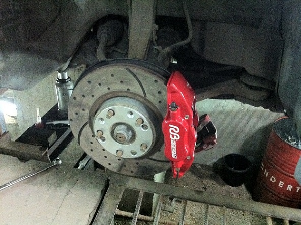

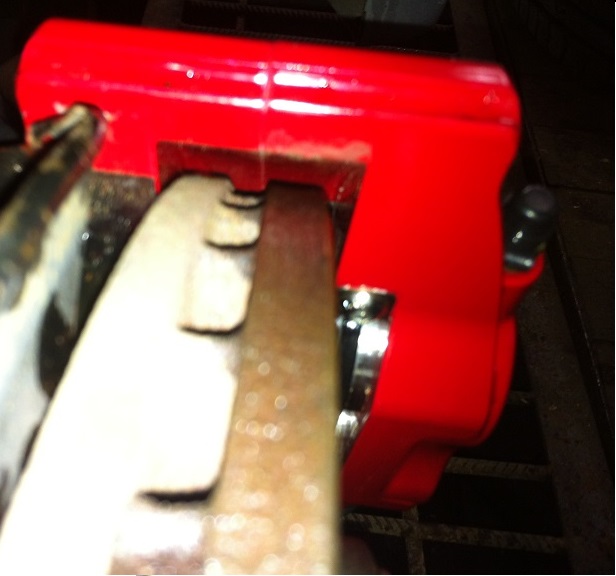

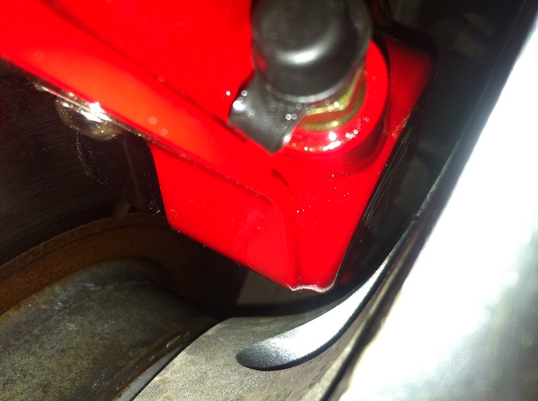

Ну вот. сбылась мечта ) Заменил стоковые передние суппорта CL9 на RB. Замена прошла без танцев с бубнами. Все встало как родное, единственное, как и говорилось, под 300мм тормозной диск нужны проставки, 6мм хватило с головой, шпильки не нужно удлинять при такой проставке. На фотках как примеряли. зазор в суппорте с 25мм тормозным диском и зазор до спиц диска. По ощущения - пока не притерлись колодки сказать сложно, но то. что педаль стала хватать сразу - это факт. Машина реально отзывчивее на нажатие педали. По эффективности скажу, когда притрусь )
давай фотку з надягнутим диском
Я в этой теме не спец, но на фото очень похоже, что колодка и диск криво стоят по отношению друг к другу, что и приводит к подобному эффекту. А вообще тема интересная.
o67 56З 2! 45 |
Стогласен, типа верхняя часть соприкасается жестче , сам над этим думал, но понять это можно только сняв колодку , по равномерности износа, в воскресенье гляну

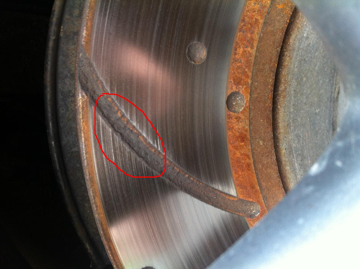

Voronmetro, Диски ЕБЦ? Кажется их давно пора выкинуть......

Спс, дисками сейчас занимаюсь ))) А по поводу толщины дисков не совсем согласен. Смотри - если этот диск тоньше моего на 3мм, то получается при износе новой колодки 1,5мм с каждой стороны, мы выходим на то, что я имею сейчас при диске 25мм , даже если учесть что мои диски сточены на 1мм , все равно 2,5мм для работы колодки и поршней - это ничего. колодка ходит до 2-3 мм остатка. Я уверен, что проблемма в самих дисках. Что-то с нми не то. Либо они устали Accord 03 TS |
Voronmetro,в оригинальных дисках при износе 2мм их пора менять. Так что 3мм это уже много
Это все правильно, но я привел рассчеты с условием износ колодки. Как бы это правильно объяснить.... Ну к примеру возьмем новый 25мм диск и новый 28 мм. При установке новых колодок, поршня в первом случае вылезут на 1,5мм больше, т.к. первый диск тоньше на 3мм ( с каждой стороны по 1,5мм ) . Теперь представим что на 28мм диске мы поездили немного и сточили колодки по 1,5мм . Т.е. мы имеем аналогичную ситуацию с ходом поршня, т.е. при 25мм диске поршень выйдет сразу на 1,5мм, а на 28мм через ХХХ км. Получается, что на 28мм дисках при износе колодок на 1,5мм я тоже получу скрип ? Или я что-то неправильно считаю ?
PS Понимаю, что пока это просто полемика )))) И результат будет ясен только после установки 28мм дисков или колодок EBC . Просто интересно, пока суть да дело, прикинуть все возможные варианты ) Accord 03 TS |
Полемика эта бесполезна как и изобретение велосипеда. До тебя это все давным давно проверили и выяснили что так как ты хочешь оно не фурычит и не будет фурычить. Ты можешь себя конечно и дальше уговаривать, но намекну тебе что калькуляция твоя не работает потому что стабильность диска при износе на 1мм и стабильность колодки и разность хода поршня в этом процессе несоизмеримы. На глаз у тебя все вроде как нормально но оно там все вибрирует и становится раком. Не советую ставить опыты на больших скоростях, биение колодки может повредить суппорт.
