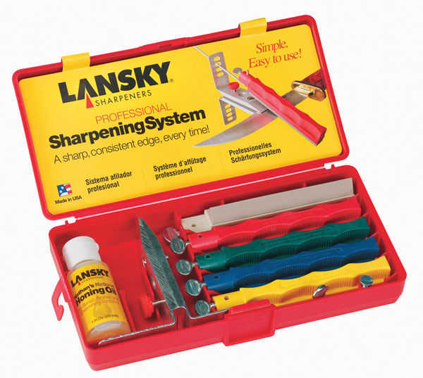

У меня такой лански. Нормальный набор. Отрабатывает просто превосходно.

Система Lansky тоже очень и очень, но я в свое время выбрал DMT Aligner - те же яйца, только в профиль ![]() ![]() |
ну каждому свое.. мне както Лански оказалась ближе по удобству... уже много народу на нее присадил. Еще планирую небольшой апгрейд на алмазные камни, хотя те то есть сейчас тоже справляются НАУРА. После покупки потратил пол дня но привел в порядок все кухонные ножи, понял что такое система и когда по каждому ножу прошелся 5 градациями - был доволен результатом!

Wist, На самом деле все это полумеры: на мой взгляд, самой правильной из шарнирных является Edge Pro + японские "мокрые" камни для ножей Mora с их характерной геометрией. Ну а пока вполне хватает того, что есть

Pachuco, Edge Pro, на мой взгляд, не очень удачный вариант.
Обрати внимание, там нож крепится неподвижно, а брусок на шарнире. Т.е. нужно будет несколько раз переворачивать нож (отвинтить-завинтить крепежные винты) в процессе заточки, что не очень практично. Если вы кого–то ненавидите не зная этих людей лично, значит это кому–то нужно. |

Обрати внимание, там нож крепится неподвижно, а брусок на шарнире. Т.е. нужно будет несколько раз переворачивать нож (отвинтить-завинтить крепежные винты) в процессе заточки, что не очень практично. там нож не крепится, только выставляется над краем, пользуюсь китайским клоном, вполне себе доволен Связка ломов, как правило, тонет.
AlexWB, Ацц, Трудно сказать, насколько эта система лучше, чем Lansky или DMT, потому что ни у меня, ни у знакомых ее нет - так что придется экспериментировать на Гришином китайском клоне, для верности смачивая

Pachuco:AlexWB, Ацц, Трудно сказать, насколько эта система лучше, чем Lansky или DMT, потому что ни у меня, ни у знакомых ее нет - так что придется экспериментировать на Гришином китайском клоне, для верности смачивая
![]() В профильных интернетах считается что Лански на сегодня самая неудобная система среди всех, типа сложно держать угол заточки. Самая, приводящая к результату -Эдж Про. Также очень хвалят Спайдерко Триангл, но заточка требует некоторой концентрации. ДМТ хвалят за цену и наличие алмазов. И как бы все. Китайский клон Эдж Про тоже хвалят, хотя интернет завален роликами что ее нужно доработать. Таки наверное придется что то купить. Желанья надо исполнять

sps, Не совсем понимаю, за что так хвалят точилку Spyderco. В комплекте к ней даются четыре бруска: два традиционных и два керамических. Бог с ним, что этого откровенно мало для плавного перехода от грубой заточки к тонкой. Хуже то, что там только два набора установочных отверстий: 40 и 30 градусов. Система DMT (как и Lansky) позволяет получать (с учетом ширины клинка) углы от 15 до 35 градусов - то есть точить как бритвы, так и садовые ножницы. Те же углы можно выдерживать и при заточке серрейторов.
Лично мне кажется, что дома нужно все делать правильно и не спеша, а вот на природе или в бою может пригодиться точилка, умеющая надежно, но грубо восстановить режущую кромку за несколько проходов - например, у меня для этого есть Benchmade Tactical Pro Sharpener: только 30 градусов, только хардкор, но зато цепляется на карабин и ничего не весит. ![]() |
