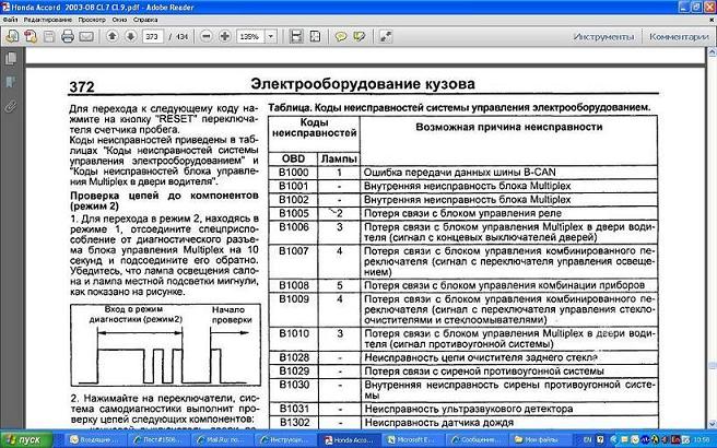

Вот ошибки которые мне выписали:
B1000
B1005
B1006
B1007
B1008
Подскажите где посмотреть расшифровку этих кодов + подскажите, куда можно копать.

Да я торопился и переписал только коды ошибок. Тем более у них расшифровка была на англ. и они сами походу не вкурсе что там было ![]() |
Судя по описаню ошибок у тебя где-то теряется связь от блока мультиплекса к прибоке. ща гляну что там за провод
Added after 13 minutes: Буков много, но надеюсь поможет. Думаю, что ошибка 1 главная остальные просто следствие и так по поряку: Индекс поиска неисправностей по кодам DTC: B1000 DTC B1000: Неисправаность мультиплексной линии 1. Удалите сообщение с кодом неисправности с помощью диагностического прибора Honda PGM или HDS. 2. Выключите зажигание, затем включите его. 3. Проверьте наличие сообщений с кодами DTC, войдя для этого в меню "DTC MENU" диагностического прибора Honda PGM или HDS. Код DTC В1000 имеется на экране? ДА - Перейдите к 4. НЕТ - Периодически возникающая неисправность. Мультиплексная линия в данное время исправна.n 4. Проверьте наличие сообщений с кодами DTC, войдя для этого в меню "DTC MENU" диагностического прибора Honda PGM или HDS. Коды DTC B1005, B1006, B1007, B1008, B1009, и B1010 появились на экране? ДА - Проверьте, нет ли замыкания мультиплексной линии на "массу". НЕТ - Замените блок управления MICU.n Added after 44 seconds: Судя по описанию у тебя замыкает масса. Added after 1 minutes: Взято тут http://www.honda-59.ru/_add/ESM_Accord_03/HONDAESM.HTML Accord 03 TS |
Скорее CAN-Шина на массу где то коротит.

Ну начать нужно с массы. Вот тебе схема, если понимаешь в них , то разберешься. Я тебе отметил на схеме куда смотреть в первую очередь
Added after 3 minutes: Пройди на ресурс, который я тебе дал и вбей каждую ошибку в поиск там есть пошаговые процедуры поиска неисправности по каждой ошибке, схема у тебя есть, если нужно вышлю весь мануал, там все просто .... если бы.... , если бы ни зима на улице ![]() Accord 03 TS |
