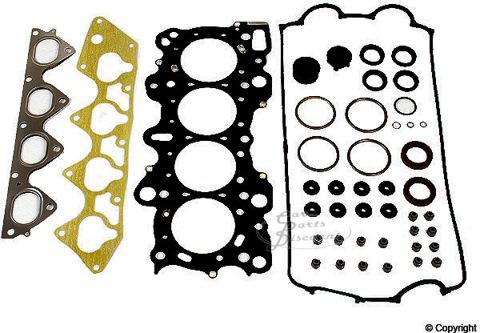

Низ двигателя уже собран, возможно завтра приедет голова и в пятницу двиг будет готов, это конечно в идеале)
При разборке оказалось, что всё в идеальнейшем состояние с минимальным износом, расход масла был из-за маслосъёмных колпачков, но раз уж пошла такая пьнка, меняем всё)
От идеи двух прокладок Дима(механик) меня отговорил, одна прокладка головы Виктор Реинц может быть продана кому нужна.
Степень будет 8.6, думаю этого будет достаточно.

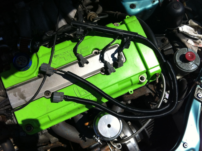

Собрал до конца турбокит, хотя косяки устранял в плоть до сегодня.
Был сварен выхлоп из нержавейки диаметром 60мм.
Были установлены датчики
Сделали отдельную косу под форсунки от Эво, теперь в любой момент можно выщелкнуть её, снять форсы и вернуть всё в сток))

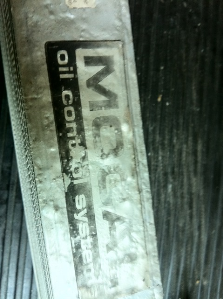

Маслокулер Mocal + Разгон
Все мне говорили, нужен маслокулер, но я гонсчег, у меня своё мнение))
Я баран, все были правы, мне стало жалко масло и двигатель и я купил кулер.
Спасибо Серёге. Сделал на заводе шланги с фитингами и заинсталил. Проставка с Инфинити с подобием термостата. Теперь у меня 2 проставки, одна с Эво, другая с Финика. Кулер Mocal.
Температура сразу упала на 12 градусов в спокойном режиме, а при отвале упала ещё на 3 градуса и не поднималась)) Обдув решает, с отцом установили его прямо в решёточке верхней между фар. Теперь при отвале имеем 95 градусов, в тихом режиме 98. После 107-115 это уже что то. На днях залью Мотюль, посмотрим на температуру с ним.
Ну и давно просили меня видео разгона, выйхал на трассу, решил запечатлить, а то в городе я не гоняю. Долго ждал что бы небыло трафика и немного отсняли. Сильно не давил, темно, ничего не видно, да и стрёмно, букса много, толку мало))
Увы, уже по пути домой обнаружил, что мой китайский краник буста раскрутился и улитка не дует больше 0.2, то есть вообще ни о чём, чистая атмосфера. На днях отсниму 0.5-0.6.
