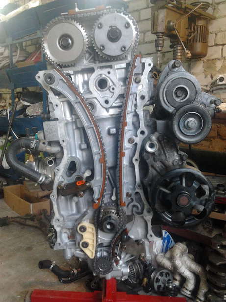

Жил себе почти обычный ег седан, в комплектации SI, со стабами, дисковыми тормозами, кондером и d16a9 под капотом, возил меня по городу и на покатушки, и в общем-то всем устраивал, пока в один очень жаркий летний день, в неравном бою на трассе с бмв, а9 не сказал: "хватит!", провернутый вкладыш, гнутое колено, поврежденные постели распредвалов и колена.... ремонтировать смысла не было Sad  Из д-моторов а9 самый мощный, отступать назад нельзя, надо мощьнее Very Happy и тут понеслась, естественно б16а2, поставил, покатался - круто! хороший мотор, но привык - надо больше момента, через пол года приехал б18с4, чуть лучше, но скучно, надо что с ним делать, но к тому времени б18 уже был в каждом втором ег-ек Very Happy, турбо б18 тоже уже никого не удивишь, да читерсво это, хонда с турбиной Very Happy ох уж это желание вые..нутся) да и хотелось подразнить эвиков-субариков... сивик застрял в гараже на месяца три, пока ехали ништяки и познавались тонкости не форматного в наших краях свапа...и выехал в ноябре уже с K24A3

31bbd6ad2b88aac65d068155d05a0b62.JPG нынешний вид подкапотки
891694ad9e19ac94f1a60e19cf8b9584.jpg первый самостоятельный выезд
9df5b8cff3c434559366404fba4c2f93.JPG почти все готово
почти все готово
4374da112c71e124b3fb92b21effebb1.JPG попутно спрятал подкапотную проводку в крылья
b7ee51a6e89e30ca4d9de6fdce12ec2e.JPG покрашенная и подготовленная подкапотка

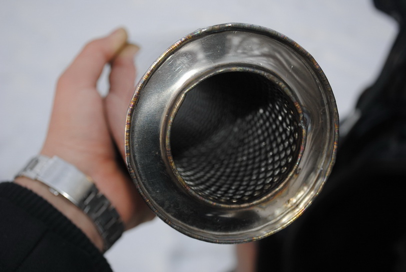

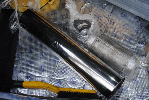

Подоспели ништячки, наконец-то будет нормальный выхлоп, вм есто трассы от д16) вся трасса будет 63мм, резонатор Руд, банка уже есть от  эволюшена 9

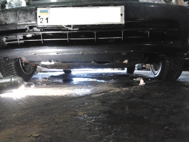

Сварили уже выхлоп, получилось то что и планировал, не громко но убедительно Very Happy  после 45мм выхлопа на 60-ой трубе мотор задышал ощутимо легче. Долго сопротивлялся и верил, что смогу ездить с низким поддоном, но после очедного БАБАХ! порихтовал поддон и поставил защиту, сразу поднялась температура двигателя градусов на 10, весной буду делать вентиляцию. Ну и туперной коробке добавил оем туперный шарик, что б все по феншую Laughing

RiD11, как-то уж низко поддон( или не критично? вариант поднять выше и рубануть капот не рассматривали?
#1508080»30-01-2013 22:16eg K24
senorov:RiD11, как-то уж низко поддон( или не критично? вариант поднять выше и рубануть капот не рассматривали?
поднять выше не так то просто и нет пока необходимости, просвет там достаточный на самом деле, а вот к весне верну подвеску -30, там посмотрим Rolling Eyes
d16a9 -> b16a2 -> b18c4 -> d15z3:) -> k24a3...eg33 d13b2
#1508092»30-01-2013 23:01eg K24
А можно узнать где шарик такой красивый брал?!и почем?!
#1508095»30-01-2013 23:06eg K24
В среднем 10-12 см он висит,  нужно просто помнить об этом.

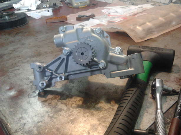

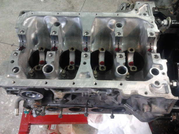

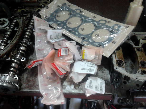

на сток подвеске просвет норм, а вот на заниженной получил по пузу нормально и сивик 2 мес простоял без мотора, месяц - потому что просто достало!), а еще месяц, в ожидании запчастей, зато появился отличный повод залезть в мотор и навести там порядок) По итогу, полировка колена, замена всех вкладышей, подранных из-за замятого поддона, замена маслянного насоса на туперный ну и попутная очистка мотора от собравшихся там шлаков и последствий "бережной эксплуатации" предыдущим владельцем
bf66c4c494af4b8fc6bef0d7391f4688.jpg адаптированный насос от к20а2
86ac8afb97ef275011db78a2836a8fc4.jpg новый насос
новый насос
cbd395b024a34f199069527d447b6420.jpg уже попиленный насос к20а2

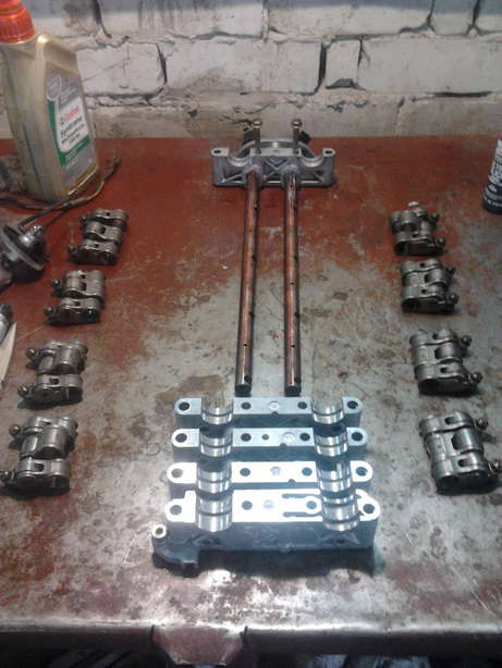

5c185695222ff401e61171f78c84bc4f.jpg голова собрана
голова собрана
5f97f7cb225539f5c2ba0915e55ec0e4.jpg собираем внутянку ГБЦ

1a771c7f95e17c6eea68f5676d932b25.jpg немного ОЕМчика для сборки мотора)
68b1281aedde3e376be123c5addf2a88.jpg примерно в таком состоянии был мотор внутри(

#1558852»17-06-2013 19:53eg K24
Срань господня ,  в нем масло вообще менял кто-то ??  Very Happy  Это уже даж не битум , это на лак похоже.
