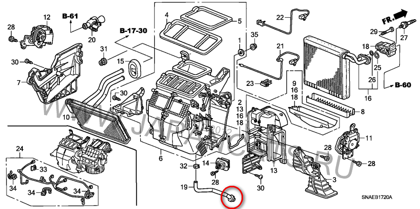

Посмотри дренажный шланг который выводит конденсат от кондиционера на улицу. У меня крысы обгрызли шланг снаружи (машина стоит в гараже). Кольцо спало и шланг выпал в салон. И из него спокойно водичка затекала пассажиру под ноги.
Я чуть с ума не сошёл, пока не обнаружили этот дефект. А коврики были мокрые аж сзади. Зато водительское место было сухое.
Это надо смотреть под торпедой со стороны пассажира в направлении центрального тунелля, но надо отрывать половик. Хотя тебе его придётся по-любому отрывать от пола, чтобы хорошо высушить салон.. Или, лучше всего, подняв машину на подъёмнике или на яме.
Где-то есть фотки, но это только завтра могу посмотреть.
Я делал на ДМИ. Сначала они нарастили мне шланг, чисто по "дяди Васиному". Потому, что шланг у них дорогой. Я приобрёл шланг сам и когда приехал к ним на ТО, они мне его вляпили на место.
Added after 19 minutes:
Я вроде даже тему создавал про этот случай, но не могу найти.  Sad А может просто похотел да и забыл.  Rolling Eyes
cf5dc8147947dd425aa50f8c663600f5.png 80271-SNA-A00
80271-SNA-A00

Вода проявляется только после дождя, в сухую погоду проблем нет никаких, так что скорее всего проблема не в кондиционере. Огромное спасибо за схему:)
