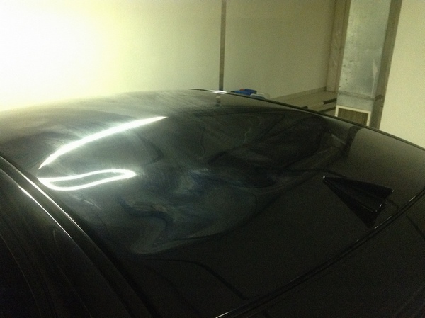

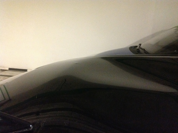

Машина стоит под домом.Сошла лавина мокрого снега прямо на крышу. Результат примерно- "как серпом выше колен" Специально выкладываю фото для наглядности. Новую тему создавать не стал,- почитал кто сталкивался с подобным несчастьем. Обзвонил и объездил много мест, которые специализируются на ремонте вмятин без покраски.

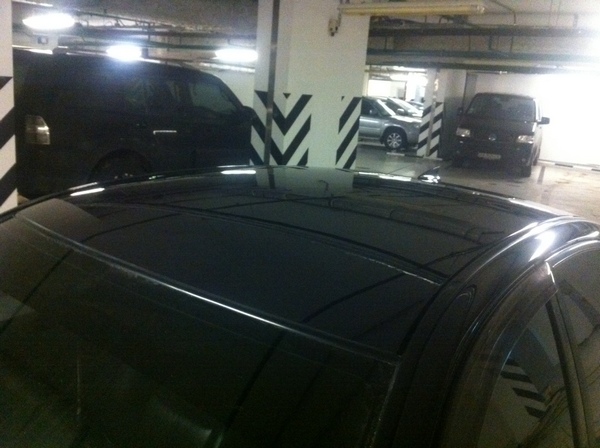

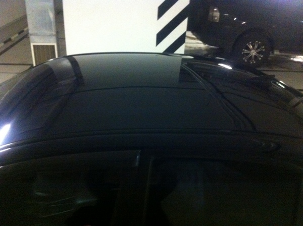

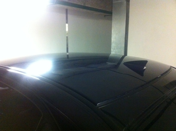

Работа длилась около 8 часов.
У меня шумка в машине даже потолок проклеен поэтому это усложнило задачу.
Юра и остальные ребята которые там работают- очень интересные,позитивные,порядочные и прикольные люди...Некоторые истории запомню надолго :)
Было весело и тепло, кофе постоянно предлагали.
Результатом работы очень доволен.

Фото результата тоже прикладываю.

Судя по фоткам, очень зач0тно получилось.
Поздравляю.
Побольше бы таких "правильных" специалистов.:)

У меня тоже был небольшой скол краски от того снега, на фото 2 видно. Решил глобально не перекрашивать, решил следующим образом. Слегка расколупал, обезжирил, следом точечно нанес несколько слоев краски, давая каждому слою хорошо просохнуть. После того как слои хорошо высохшей краски стали совсем малость выше оригинального слоя краски, полирнул этот участок и обработал твердым воском. Получился законсервированный скол, влага туда не попадет и соответственно краска не вздуется. Данный дефект визуально конечно заметен, если приглядыватся, но в глаза мне особо не бросается. Для меня это лучше чем передувать крышу, что всегда успеется.
