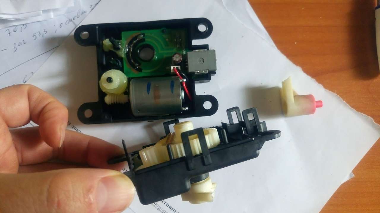

![]() еслиб) но прохладно сегодня было ехать по трассе! грешу на сам привод который открывает подачу тёплого воздуха. |
Может дохнуть моторчик который заслонку таскает, у меня на киа сдох, моржевал месяц , потом разобрал и поменял моторчик , согрелся )

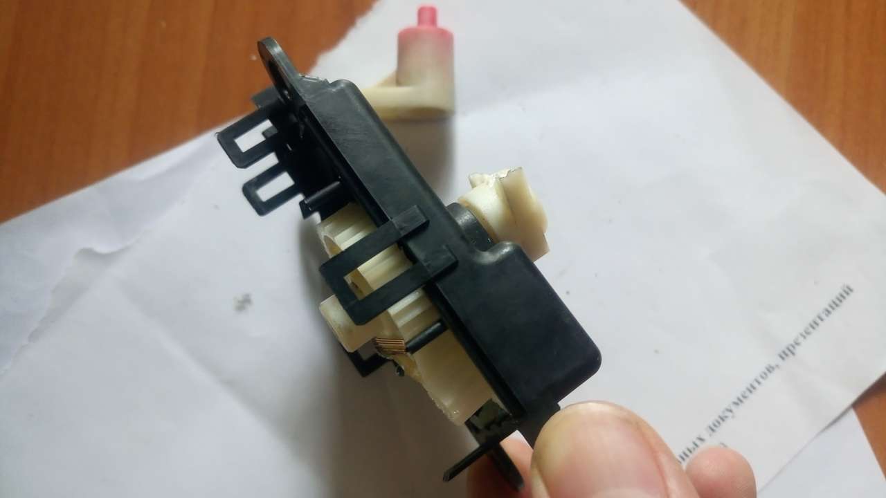

я заказывал на драйве металлический. пластик ломается из-за того, что заслонка со временем туго начинает ходить.
Pulup:я заказывал на драйве металлический. пластик ломается из-за того, что заслонка со временем туго начинает ходить.
контакты можно где заказывал, сколько стоит? |
На драйве пользователь с ником partizan84 https://www.drive2.ru/users/partizan84/ он делает и пластиковые и металлические, но надо искать варианты как доставить с рашки
