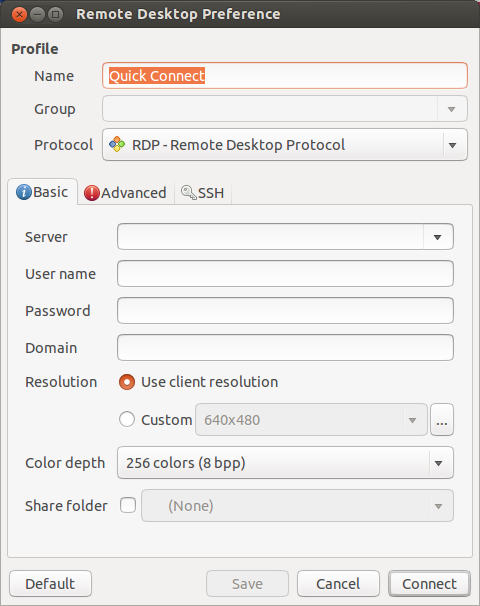

#1486353»01-12-2012 10:26Вопрос по Линуксу (Ubuntu)
в 12.10 идет
2ceea0858cdd97e518c602d3fdb94704.png remi
remi
262e7178e12a6e26560aca75ef58fa74.png prefs
prefs
#1486938»03-12-2012 13:55Вопрос по Линуксу (Ubuntu)
Ну да. Инфы изначально я не дал всей - сам виноват.
Я к тому, что Remmina и остальные rdp-клиенты уже опробованы.
В частности, на картинке prefs, что выложил mazy, есть только одно поле (Server), а в условии задачки - надо два поля (СЕРВЕР_ШЛЮЗА_УДАЛЕННЫХ_РАБОЧИХ_СТОЛОВ и УДАЛЕННЫЙ_КОМП). Вот где заковыка (((
