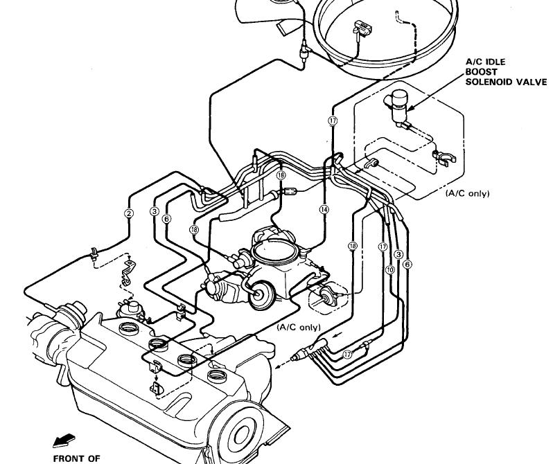

Помогите пожалуйста с вакуумным опережением. Выход под вакуумный шланг на трамблере заглушили саморезом! Если есть у кого то схема или куда шланг должен идти(от трамблера)..
Если я правильно понял трамблер выкрутили в максимум..надеюсь на вашу помощь))

давай ты сначала восстановишь вакуумные трубки, а потом будем капать дальше. схему выше тебе привели. Лошадиные силы продают автомобиль, а крутящий момент выигрывает гонки |

S__D, восстанови вакуум на трамблере и проверь диафрагму контроллера ускорительного насоса.
На холостых в системе ваккум - т.е. на трамблере вакуум меняет угол опережения зажигания. Когда газуешь (особенно с нагрузкой) вакуум падает - угол опережения зажигания соотв. тоже меняется. Если у тебя сейчас на трамблере нет вакуума - то холостых легко может и не быть... короче, восставливай соединения согласно схеме а дальше будем думать в зависимости от результата. Именно так - слезы и боль

если у тебя 2 патрубка на трамплере то первый (если смотреть от радиатора) идет на общий вакуум с коллектора а второй (если карб с компом, то есть 2-ой патрубок он идет к блоку управления, черная коробочка с вакуумными релюхами) я так понял что карб без мозгов у тебя значит просто воткни шланг к общему вакууму
