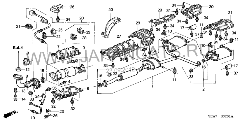

Происходило так: всю ситему тянуло назад, при этом лямбда упиралась в крепление выхлопной системы к кузову (№ 9 на рисунке), вследствие чего гнулась.
Что можно придумать? Может кто-то химичил?
Срезать нах крепление или перенести его дальше.

Borovsky, Выгни буквой "П" 10мм стержень и навари вокруг лямды.....
Borovsky:Поменял лямбду.
