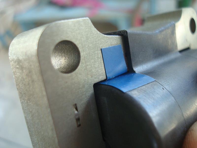

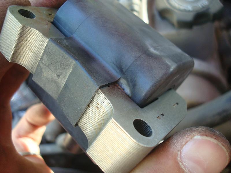

Вот пробой на катушке, хотя я щас езжу на ней. Сопротивление 16,6 кОм.
С другой стороны:
Залепил пробой изолентой, на всякий случай:

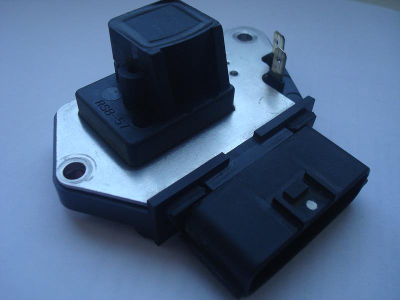

Вот виновник неисправности - Ignition Module Hitachi RSB-57:
Причина - оторвались контакты 3 и 4 со стороны разъема, попробую запаять:
Модуль зажигания я уже заказал новый на ebay за 54$+16$ доставка из UK.

Пришел заказанный на ибее модуль зажигания. Производитель Spectromatic. Поставил и машина сразу завелась и пока что больше не глохла. Покатаюсь посмотрю.
Как я рад!
Кстати после перепайки родной детали машина  с ней вообще перестала заводиться.
Не зря она неразборная видимо. Или у меня руки не настолько прямые.
