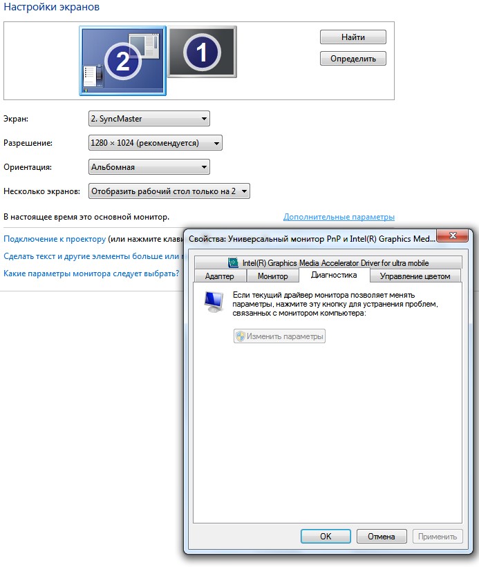

Added after 2 minutes: Я на таком же проце и чуть лучшем видео 5650 спокоино смотрю онлаин на телеке. Более того, у меня сейчас собран комп для машины на проце core i3 2120T со встроеным видео ( 2000HD Intel ) так оно спокойно транслировало на тот же телек фильмы. 100 поиграися с кодеками. Added after 3 minutes: Думаю косяк в том, что адаптеры не могут разобраться кому транслировать видео. У тебя 2 видео HD3000 в процесоре и внешняя 6470, думаю тут нужно копать. Зайди в свойства видео и посмотри кто дает картинку на второй монитор по HDMI Accord 03 TS |

На семерке тыцни правым кликом по экрану и зайди в персонализацию, там есть слева будет список в нем зайди в экран, там и смотри свойства
Added after 1 minutes: Зайди в свойсва компьютера ( система ) диспетчер устройств и скажи что у тебя написано во вкладке "Графические адаптеры" Accord 03 TS |
Voronmetro, в диспетчере устройств во вкладке два графических адаптера : Intel HD и Radeon HD, а в свойствах экрана работает Intel HD
