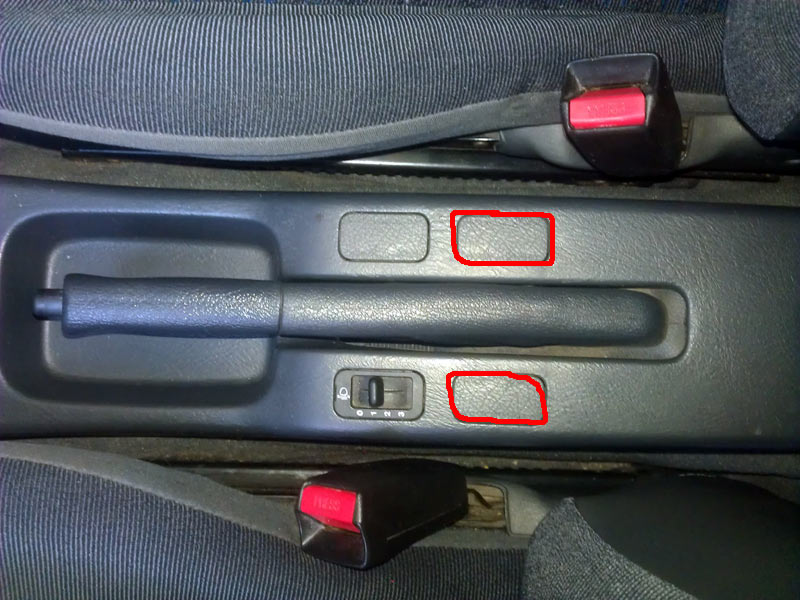

Коллеги!
Может кто-то сталкивался, или делал себе такую штуку. В моем Сивике есть один "прикуриватель". Хочу в свободные места, вместо заглушек (на фотке обведены красным) поставить дополнительные гнезда "прикуривателя". Летом для зарядки разных девайсов, зимой - для подогрева сидений.
Реально ли это сделать, при этом запитать эти дополнительные гнезда не от заводского прикуривателя, а "параллельно" с ним. Иначе получится просто "тройник", чего не хотелось бы. Например, продавец накладок с подогревом сразу предупредил, что подключать две одновременно через "тройник" в один "прикуриватель" - не рекомендует.
Вдруг кто-то уже делал такое, или посоветует к кому обратиться, чтобы сделать процедуру аккуратно и безопасно.
Дополнительные "прикуриватели" в салоне
Тёма FM:Коллеги!
Может кто-то сталкивался, или делал себе такую штуку. В моем Сивике есть один "прикуриватель". Хочу в свободные места, вместо заглушек (на фотке обведены красным) поставить дополнительные гнезда "прикуривателя". Летом для зарядки разных девайсов, зимой - для подогрева сидений. Реально ли это сделать, при этом запитать эти дополнительные гнезда не от заводского прикуривателя, а "параллельно" с ним. Иначе получится просто "тройник", чего не хотелось бы. Например, продавец накладок с подогревом сразу предупредил, что подключать две одновременно через "тройник" в один "прикуриватель" - не рекомендует. Вдруг кто-то уже делал такое, или посоветует к кому обратиться, чтобы сделать процедуру аккуратно и безопасно. Смотрите, куда будете подключаться - ведь подключиться параллельно туда где подключен прикуриватель не значит что вы не сделали тот же тройник (только провода спрятаны под обшивкой), ведь цепь питающая прикуриватель тоже защищена предохранителем наверняка в рассчете 10А и провода там соответствующие по сечению для одного гнезда. Лучше конечно вам обратиться к грамотному дяде Васе-автоэлектрику! |
математика вам в помощь: 10Ах12В это 120Вт нагрузки. один подогрев берет 40-50Вт. я подкдючал паралельно 2 розетки (для навигатора и регистратора) в дополнение к попогрейке. ниче Не погорело
Лошадиные силы продают автомобиль, а крутящий момент выигрывает гонки |
Androll:математика вам в помощь: 10Ах12В это 120Вт нагрузки. один подогрев берет 40-50Вт. я подкдючал паралельно 2 розетки (для навигатора и регистратора) в дополнение к попогрейке. ниче Не погорело
Ну с формулами электрики я знаком... Я думал человек будет подключать например две попогрейки, инвертор, 12->220v, холодильник, да если прикуриватель еще захочет включить-прикурить и т.п. навигатор и регистратор то вообще за нагрузку можно не считать. |
PRO:
Ну с формулами электрики я знаком... Я думал человек будет подключать например две попогрейки, инвертор, 12->220v, холодильник, да если прикуриватель еще захочет включить-прикурить и т.п. навигатор и регистратор то вообще за нагрузку можно не считать. тогда тянуть отдельную силу от аккума и ставить предохранитель ампер на 30... Лошадиные силы продают автомобиль, а крутящий момент выигрывает гонки |
а можно поискать свободный предоханитель в распределительной коробке и запитатся от него...
Dimon:а можно поискать свободный предоханитель в распределительной коробке и запитатся от него...
что значит "свободный"? он что погулять вышел? каждый предохранитель за что-нить отвечает. если повесить на него еще розетку - увеличится нагрузка. если делать - то уж делать правильно! Лошадиные силы продают автомобиль, а крутящий момент выигрывает гонки |
