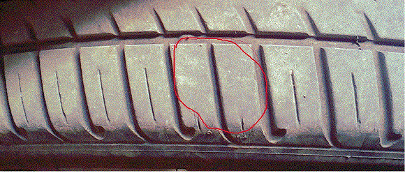

Люди подскажите, заметил на недавно приобретенном цивике хетче 08года пятнистый износ внешней стороны шины (шини сток). На внешних шашечка, где по одной ламельке - 4-5 шашек с ламелями, потом 3-4 без и так по кругу на всех! 4 колесах. 2 недели назад поменял передние стойки и "косточки", развал-схождение сделали сказали все тип-топ, дицки когда переобувал монтажники только 1 с трудом отбалансировали, поставили на заднюю ось, по остальным - ответ почти идеал. Куда смотреть???

Не понял как выглядит, можно фото?
Неравномерный износ имеет массу причин.

схематически выглядит как на рисунке, немного чаще места износа на внешней стороне шины. реальные фото сделаю вечером

Pulup, Похоже на уставшие амортизаторы и довольно агрессивную манеру езды - поэтому и вырывает кусками резину...ИМХО.

Аммо только недели 2-3 как поменял перед, зад вроде еще живые. Езда точно не агрессивнаям - 7л на сотню по борту по Харькову тому подтверждение, скорее пока наоборот привыкаю прислушиваюсь

возможно началось отслоение рисунка протектора, бывает когда староватые шины и какое-то время не использовались

Вот сделал реальные фото. Присмотрелся и внутренняя сторона имеет такую же картину. Покатался без музыки и да стуки иногда присутствуют, наверное замена аммо проблему полностью не решила, придется опять ехать на диагностику.  Sad

Чет я может и путаю, но тут нужно замерять остаток, а не смотреть на то, что полосочек нет. Может быть в этих местах глубина полосочек просто была меньше.
Если это никак не отражается на руле и стабильности авто предлагаю забить.
Плюс на сколько понял, авто было куплено со старой резиной, предыдущий хозяин мог часто и резко тормозить, что привело к такому частичному износу поверхности.
имхо
ps у меня б/у мишлен гудит (достаточно сильно) на скорости свыше 60 км/ч, сначала парился, потом забил.
