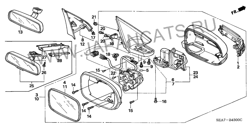

Схемы как разобрать и добраться до лампачек есть у кого?
#1406551»14-05-2012 20:29Как заменить лампы поворотов в зеркале
я обзвонил разборки в поисках но они предлагали только все зеркало целиком за XXX уе я брал у оф дилера сам этот как объяснить блок с диодами номер 12 на рис
если есть желание набери меня завтра с утра я тебе по тел 0509828313 попробую объяснить как туда добраться у меня на замену мин 40 ушло так как делал все сам
