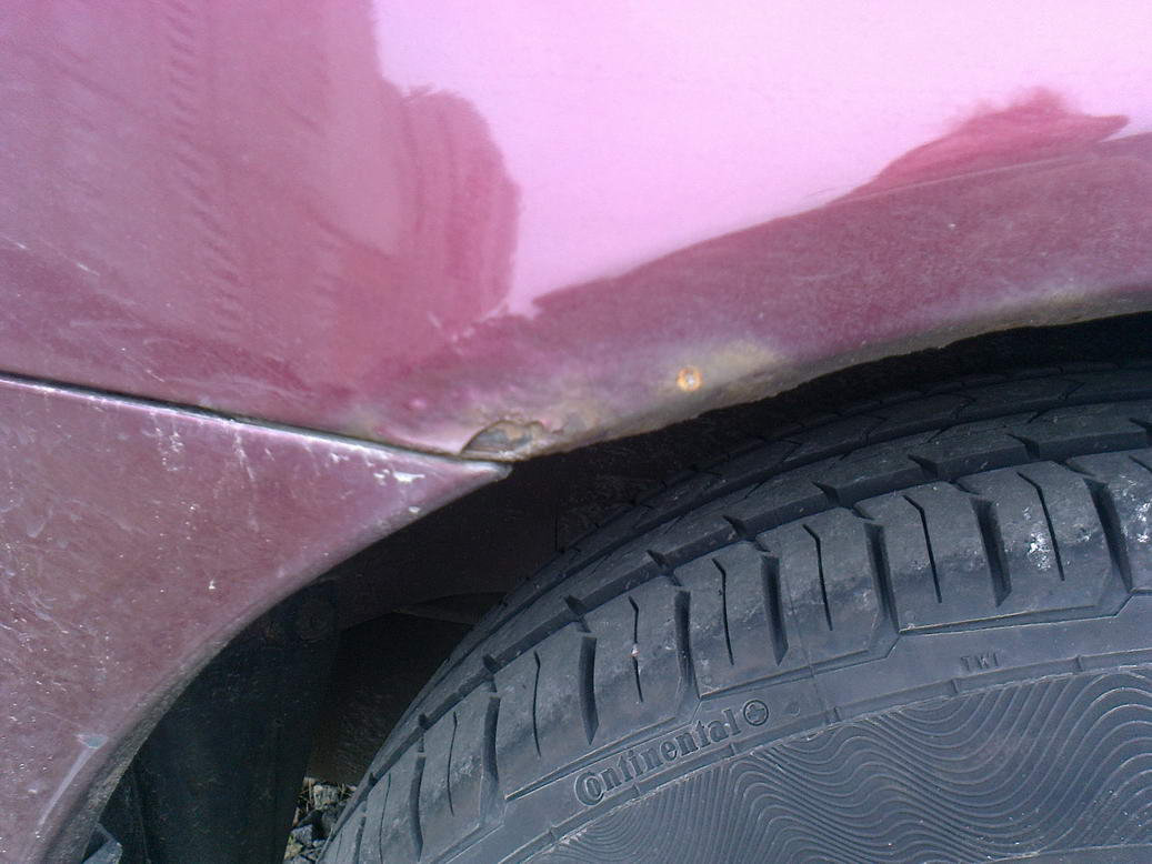

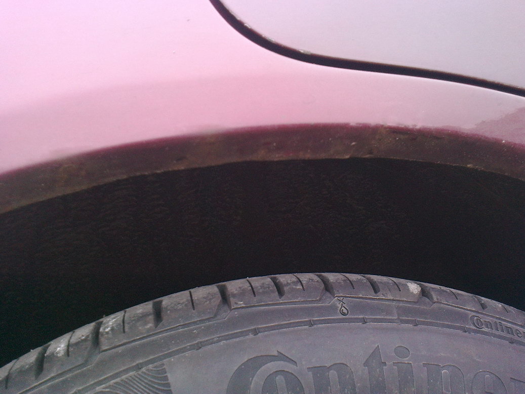

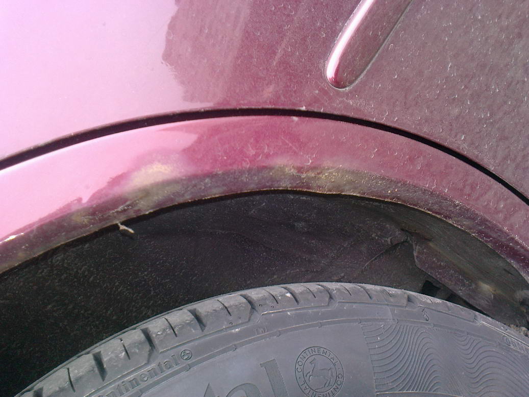

Однажды уже красились - хватило на пол-года.
Ремкомплектов арок на 7й сивик седан пока не видел.
Есть ли надежное решение вопроса, кроме замены автомобиля?
Если под ржавчиной дыры - только варить. Тут два варианта:
1. с ремкомплектами (вариант наиболее рекомендуемый). В этом случае в месте, наиболее подверженном опасности (кромка в которую летят камни), остаётся новый металл требуемой толщины, а шов (уязвимое место) переносится чуть дальше упомянутого участка и при толковой обработке может довольно долго "протянуть". 2. без ремкомплектов. Путём наваривания нового металла в места его отсутствия (дыры). Более рискованный вариант, так как уязвимое место (сварка) остаётся в наиболее опасной зоне (в неё продолжают лететь камни). Если дыр нет - ржавчина просто снимается до живого металла. Всё выше перечисленное требует консервирующих грунтов и покрытий, слоя так называемого "антигравия" и покраски задних крыльев. Только в таком комплексе шансы автомобиля на выживание можно повысить. А пол-года - это, разумеется, не показатель. Удачи в выборе достойного СТО! PAINTMASTER - просто качественный кузовной ремонт.

А где искать ремкомплекты?
На этот кузов (ES5) не смог найти предложений. Возможно имеет смысл покупки крыла на разборке, например с такой машины about99666.html ? topak27:Если под ржавчиной дыры - только варить. Тут два варианта:
1. с ремкомплектами (вариант наиболее рекомендуемый). В этом случае в месте, наиболее подверженном опасности (кромка в которую летят камни), остаётся новый металл требуемой толщины, а шов (уязвимое место) переносится чуть дальше упомянутого участка и при толковой обработке может довольно долго "протянуть". 2. без ремкомплектов. Путём наваривания нового металла в места его отсутствия (дыры). Более рискованный вариант, так как уязвимое место (сварка) остаётся в наиболее опасной зоне (в неё продолжают лететь камни). Если дыр нет - ржавчина просто снимается до живого металла. Всё выше перечисленное требует консервирующих грунтов и покрытий, слоя так называемого "антигравия" и покраски задних крыльев. Только в таком комплексе шансы автомобиля на выживание можно повысить. А пол-года - это, разумеется, не показатель. Удачи в выборе достойного СТО! |
От недоверчивый. Повторюсь: арки на твоей машине-первый звоночек. Дальше будет больше. Процесс остановить нельзя, можно только притормозить. На неопределенный срок. Может, на месяц, может на год. Если кто тебе будет обещать "всэ зробымо на сто лет" - требуй писменную гарантию)))
